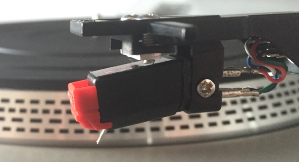

jestem stosunkowo nowym zapaleńcem gramofonowym. Próbowałem wyszukać w google i na forum informacji o problemie, który mi się przytrafił, ale nie wiem jak go dobrze określić. Mam gramofon Sony PS-T25 i do tej pory korzystałem z fabrycznej wkładki.Dostałem nową wkładkę Shure M92E, którą zamontowałem według instrukcji. Próbowałem ustawić kontrwagę ramienia, po czym zobaczyłem że igła jest wygięta pod dużym kątem - załączam zdjęcie i dla porównania zdjęcie jak to powinno wyglądać. Czy jest ona zepsuta? Trochę jestem przerażony, bo dopiero co ją dostałem. Będę wdzięczny za wszelkie rady i pomoc.

moja igła
moja igła

Tak, jest zepsuta.
Wkładkę "dostałeś" czy kupiłeś? Ja bym reklamował.

Dostałem na urodziny jako nową ze sklepu.
Tak próbowałem ustawić odpowiedni nacisk, ale niestety nic się nie zmieniło.

Nie będę wnikał jak sobie wyobraziłeś, że zmiana ustawienia przeciwwagi cokolwiek zmieni :)
Igła wygląda na ułamaną.
Albo złamałeś ją przypadkiem podczas montażu/ustawiania ramienia albo miała tą wadę już przy wyciąganiu z pudełka.
Tak czy siak, próbuj z reklamacją.
Inna opcja to próba naprawy (nie polecam) lub zakup nowej igły.

Okey, dzięki za pomoc. Będę próbował reklamować...

Jeśli grot igły został na wsporniku można by poeksperymentować z przywróceniem do prawidłowego stanu,ale z jakim efektem dla zawieszenia igły i później dla płyt,hm...wątpliwa sprawa. Jeśli jest szansa reklamacji to nie ma co.
Teoretycznie igła do wymiany,praktycznie pobawić się można jak wyjdzie klapa z reklamacji,choć osobiście nie jestem zwolennikiem takich operacji.

Przede wszystkim żeby podejmować się naprawy to trzeba wiedzieć co i jak się robi, więc w tym wypadku, z całym szacunkiem, nie ma co na siłę kombinować.

Z drugiej strony jak igła popsuta to co więcej złego można jej zrobić próbą naprawy ....

Igle? Nic więcej złego. Płytom? Sporo.
Proste: można naprawić źle, myśleć że jest OK i ryć sobie płyty ;)

Fakt że jak solidne zgięcie to azymut też pewnie solidnie poleci.
