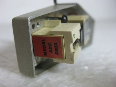

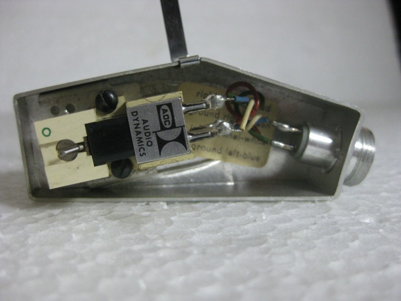

Jak w temacie
Proszę o opinie bo w necie bardzo mało info
wkładka ADC 220x co to za diabeł?

Bardzo fajna wkładka. Starszy model, z początku lat '70tych. Starsza niż ADC XLM.
Jest to nieco inny rodzaj konstrukcji. Magnes indukowany, a nie ruchomy, choć parametrowo odpowiada on typowym specyfikacjom dla MM.
Ów design umożliwił zastosowanie bardzo miękkiego zawieszenia (wysoka podatność), przez co niektóre igły do tej wkładki mogły bezproblemowo pracować przy bardzo niskich naciskach (nawet poniżej 1g).
Należy do tej samej rodziny wkładek co 230X, 240X i 250XE. Igły zachowują kompatybilność w ramach serii.
Co najmniej JICO i Pfanstiehl nadal oferują do nich zamienniki igieł.

Dzięki
Mam możliwość zakupu tej ze zdjęć za 90zł
Czy to ok oferta?

Moim zdaniem OK.
