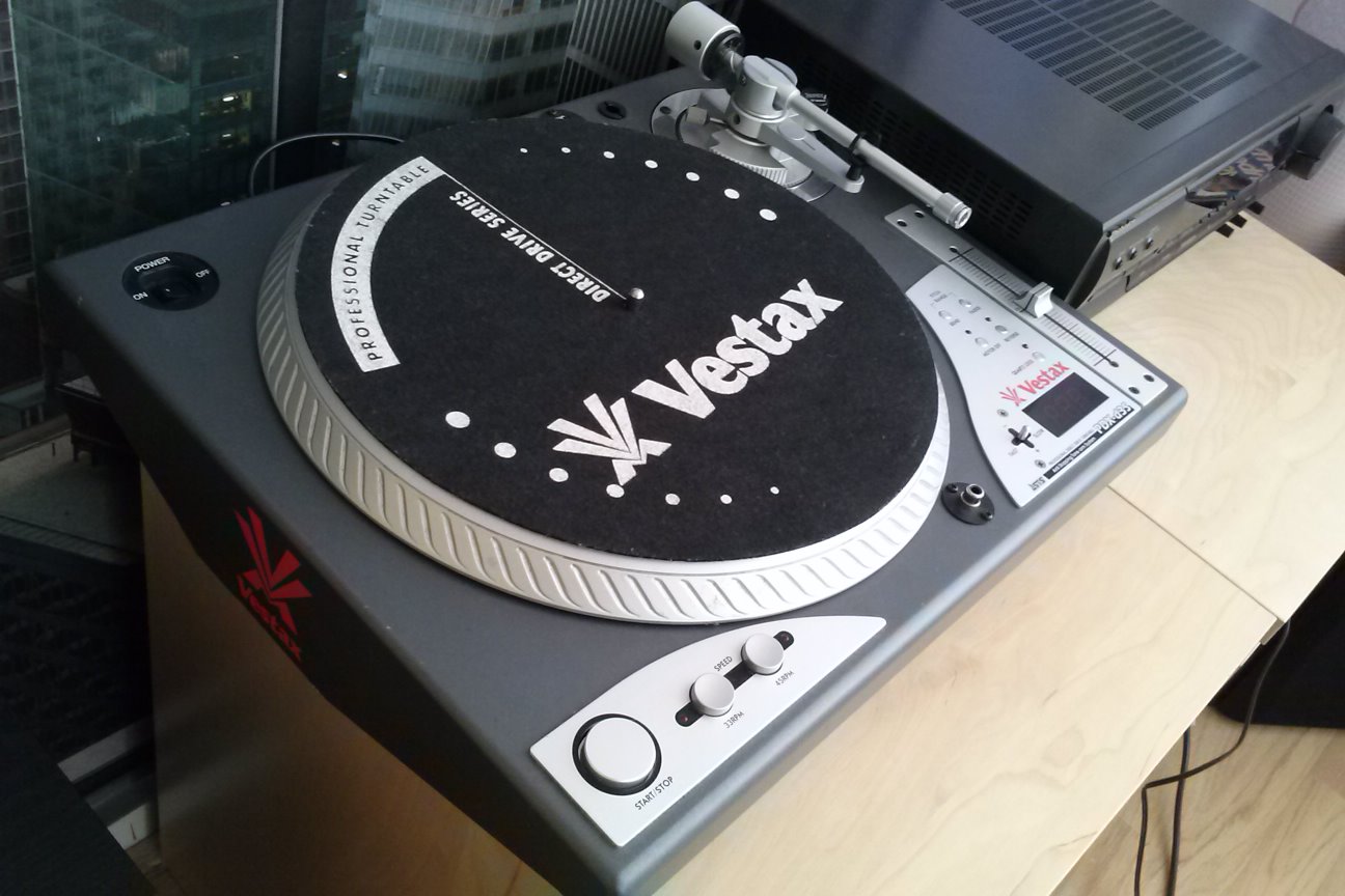

Cześć wszystkim.
Wczoraj zakupiłem sobie gramofon Vestax PDX d3s i niewiele o nim znalazłem w sieci a właściwie nic. Dzisiaj dopiero zauważyłem, że ma drewnianą obudowę :?

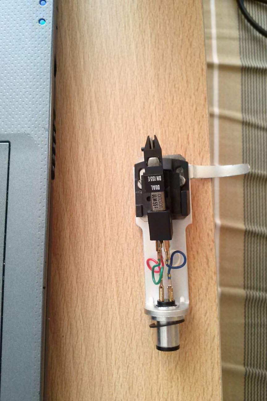

Nie wiem czy to dobrze czy źle. Mniejsza o to. Jest w nim oryginalny headshell Vestax'a z zajechaną igłą. Dodałem zdjęcia.
Podpowiedzcie mi proszę, co muszę teraz wymienić. Dodam, że coś było klejone i chcę kupić cały element, ten czarny z plastikiem i kabelkami, ale nie wiem czy to wkładka czy system. Wogóle nie wiem co mam kupić. To mój pierwszy taki sprzęt.
Posty: 44485
Wkładka bądź system
Skoro chcesz zmienić wkładkę to musisz kupić wkładkę. Wkładka = system. Przewodów nie musisz wymieniać.
