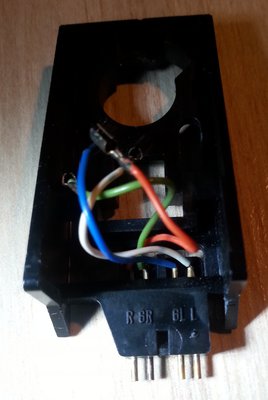

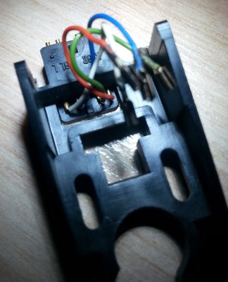

Czy podejmował się ktoś z was wymianą kabelków w koszyku DUALa ? czy jest to wymienialne ? Moje nie wyglądają najlepiej.Mam wrażenie ,że są zamocowane na stałe w koszyku.Boję się ,że przy wymianie wkładek nie wytrzymają.Czy można wyczyścić w nich styki Preparatem Kontakt 60 http://multisort.pl/product/Preparat-Ko ... ,3253.html .Jeżeli coś to pomoże ?

Cierpliwie i dokładnie wyczyścisz to dobrze. Pomaga szorstki papier z notatnika, wata, szczoteczka do zębów.
Jedynym sensownym preparatem do konserwacji styków w takim sprzęcie to Gold 2000.

Przeszukiwałem forum czy znajdę coś na temat czyszczenia środkami.Kontakt 60 też polecany.No i tańszy.Trzeba będzie się pobawić w czyszczenie styków bo wymienić kabelki w pół wkładce Dualowskiej jest chyba niemożliwe

Typowe dla headshelli DUAL-a.Poszukaj nowszego typu od 721/płytkiego-zdarzają się w idealnym stanie/.Można zdemontować do czyszczenia przewody z headshella-trzeba delikatnie podważyć płytkę zabezpieczającą.Generalnie świetne gramofony ale rozwiązanie headshella do bani.

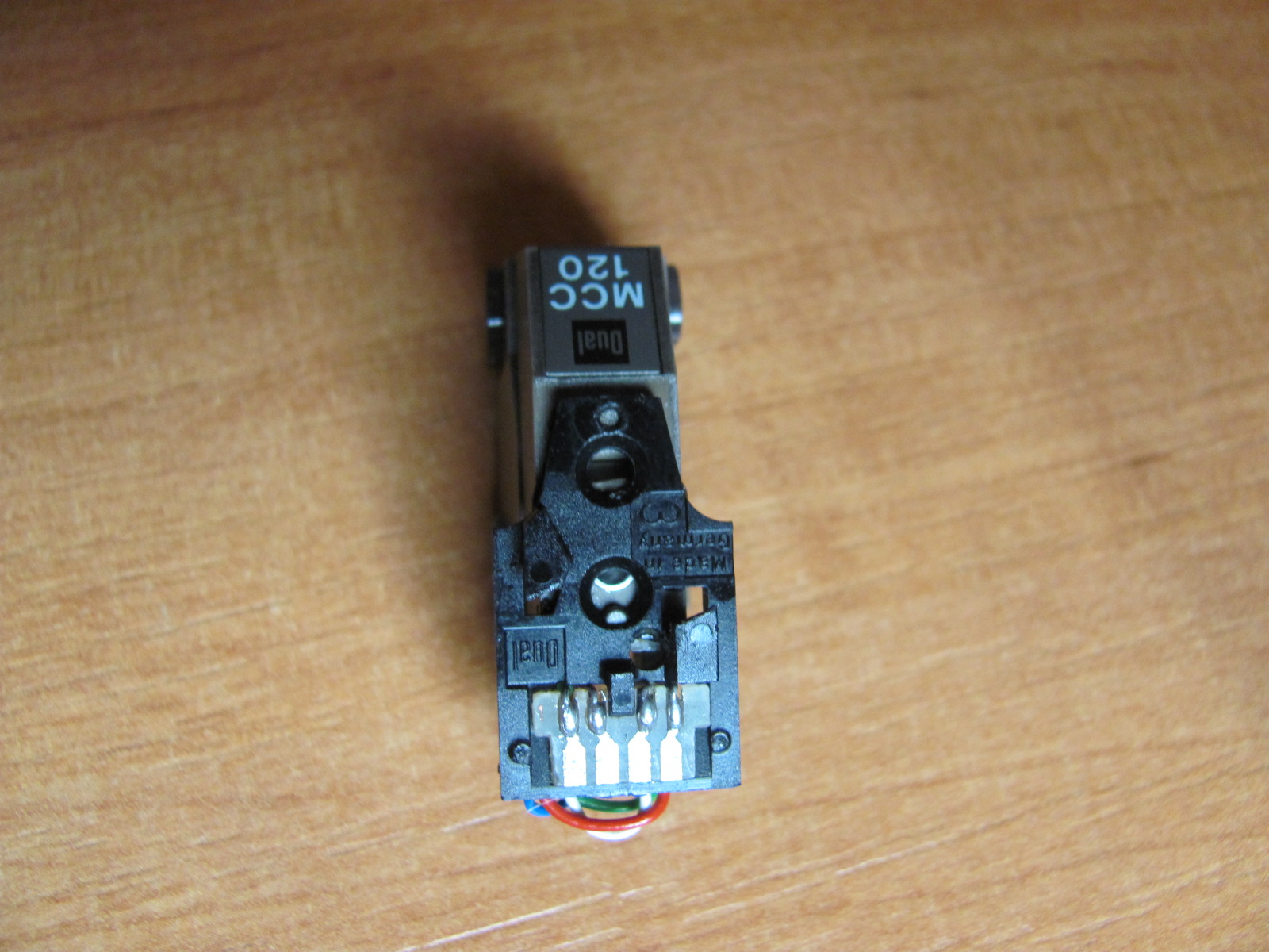

Dołączam się z pytaniem.

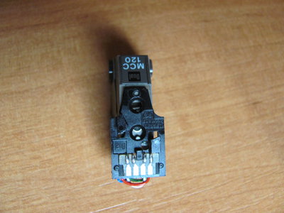

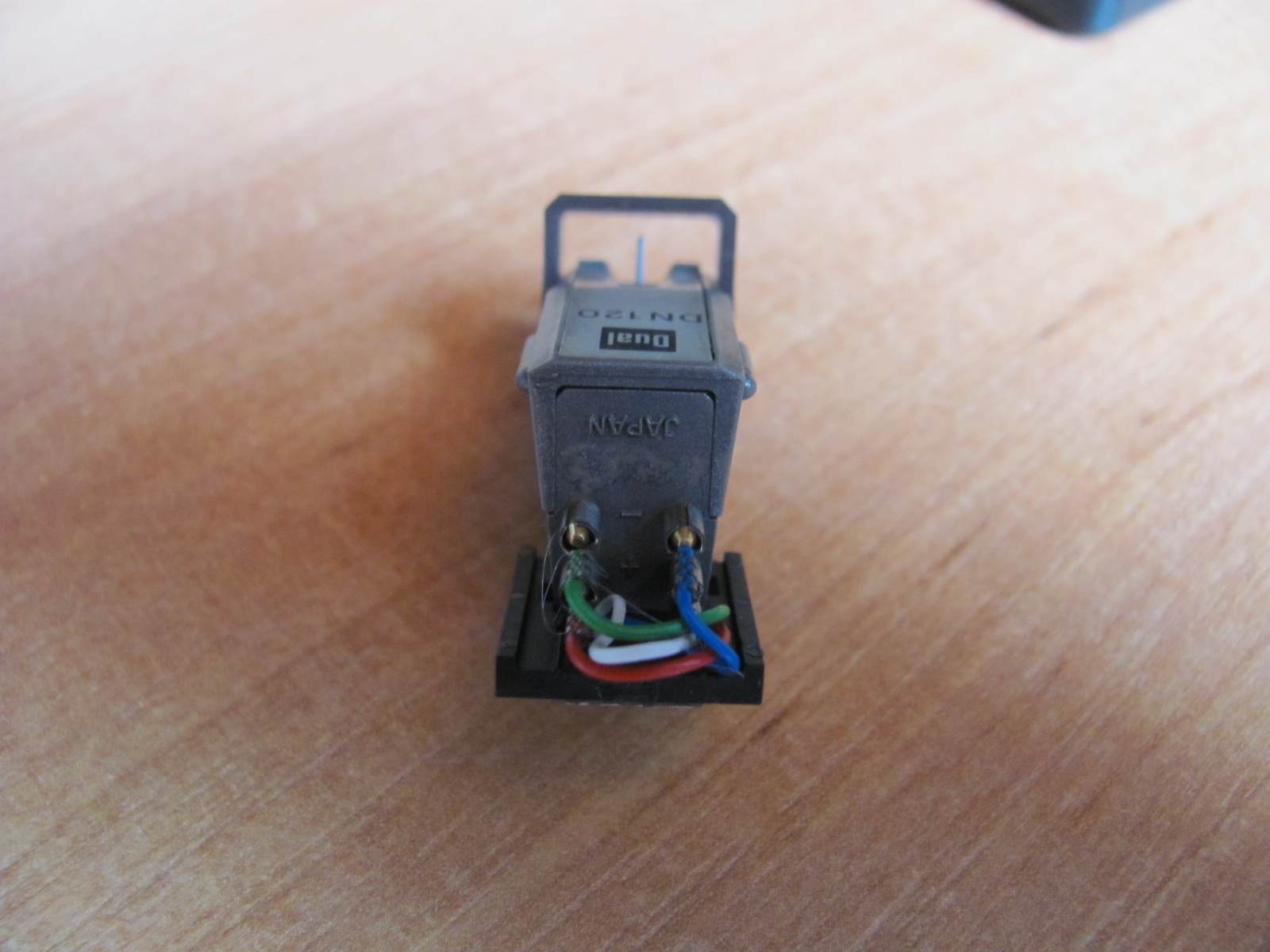

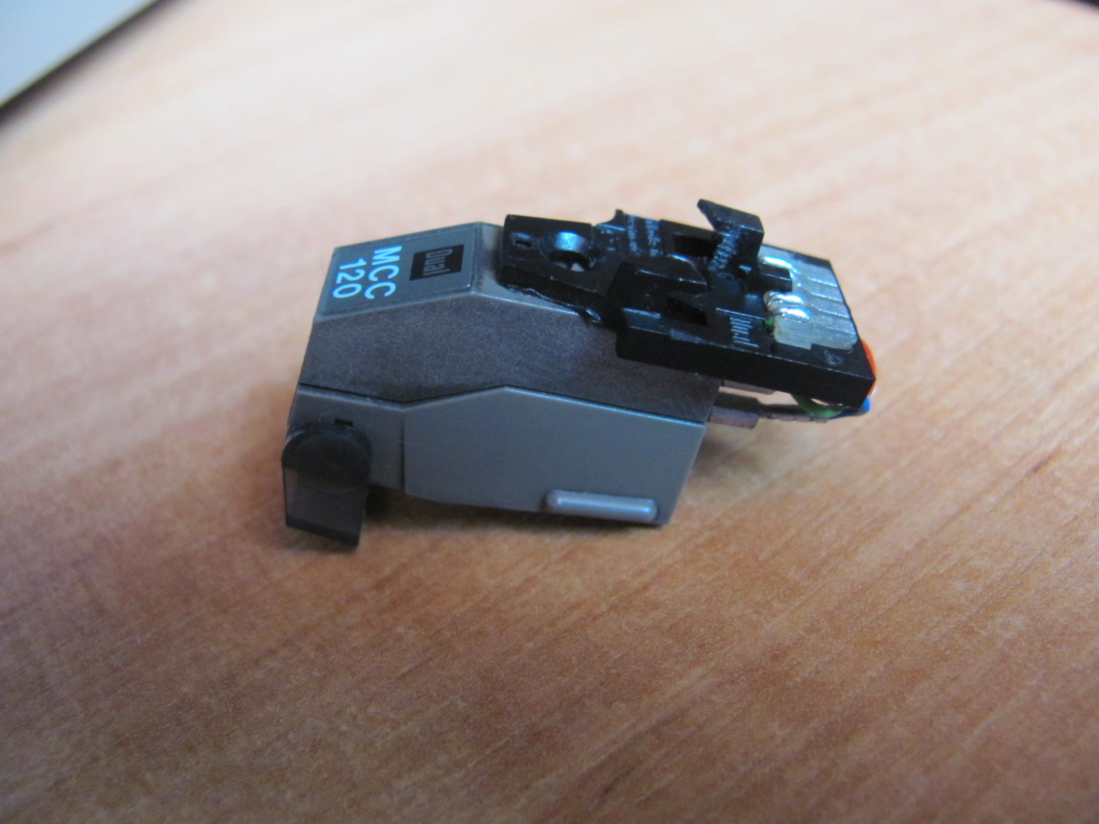

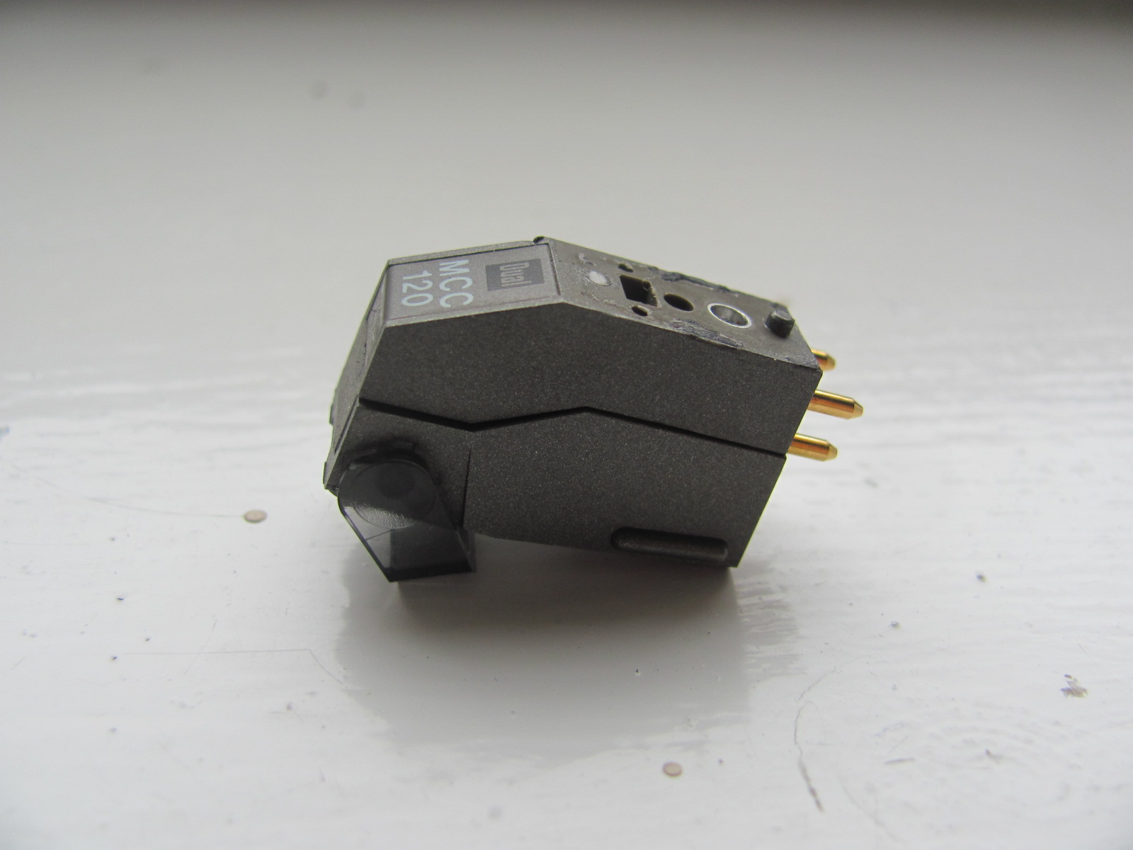

Póki co - mam Duala CS 741 Q. I dwie wkładki MCC 120. Jedna z typową "dualowską" płytką, umożliwiającą mocowanie 4TP. Druga - jest "goła".
Rozumiem, że te płytki-redukcje z allegro umożliwią mocowanie wkładek na 1/2 cala? Ale także tej "gołej", na jedną śrubkę?
Załączam zdjęcia.
Czy tę "dualowską" płytkę można przełożyć i założyć do drugiej wkładki?
Z góry dziękuję za podpowiedź.
Załączam zdjęcia.
Pozdrawiam!

Dual w ogóle nie miał nic wspólnego z T4P.zukzukzuk pisze:Jedna z typową "dualowską" płytką, umożliwiającą mocowanie 4TP.
Nie i nie.zukzukzuk pisze:Rozumiem, że te płytki-redukcje z allegro umożliwią mocowanie wkładek na 1/2 cala? Ale także tej "gołej", na jedną śrubkę?
CS 741Q ma inny rodzaj headshella od tego występującego w 721.
Nie kojarzę by istniały adaptery umożliwiające montaż tych wkładek na headshellach 1/2''.
Raczej tak. Wszak trzyma ją tylko ta jedna śrubka i wtyki kabelków.zukzukzuk pisze:Czy tę "dualowską" płytkę można przełożyć i założyć do drugiej wkładki?

Tu nie chodzi tylko o pozycję śrubki, ale o cały standard konstrukcji body wkładek.zukzukzuk pisze:Jak piszą, mocowanie typu T4P, to jedna śrubka przechodząca w poprzek (jednak) przez wkładkę. A tutaj ...jest śrubka z góry![]()
Generalnie Dual nie miał nic wspólnego z Technicsowskim T4P. Nie zrobili gramofonu pod ten standard mocowania.
Nawet tangencjalne Duale nie były zgodne z T4P (a pasujące wkładki miały śrubkę z boku)
Dualowskizukzukzuk pisze:Więc, jaki to typ?
Wkładki Ortofon ULM, czyli te najczęściej spotykane na gramofonach tych serii, też mają mocowanie na jedną centralną śrubkę.
Dobrze wiedzieć, że jednak coś takiego istniejezukzukzuk pisze:Kojarzę adaptery, umożliwiające stosowanie wkładek o typowym mocowaniu (1/2) cala i "dualowskim" - na jedną śrubkę z góry...
Niby tak, ale trzeba być mocno pewnym geometrii.zukzukzuk pisze:Jak się wydaje, można też wykonać trzeci otwór w główce:
No nie, to headshell do innego Dualazukzukzuk pisze:Tyle, że ten ponoć też nie pasuje do 741...

Czyli T4P, to jest Technicsowski pomysł!
A więc Dual ma też (jednak) kolejny, swoisty - trzeci rodzaj mocowania. Dziwne, że nie wymienia się go w przypadku informacji dla raczkujących w temacie...
Stąd też wynikła moja pomyłka (bo skoro to nie jest mocowanie na 1/2 cala, to musi być to drugie
Są jeszcze inne?
Wracając do kwestii przełożenia redukcji "Ulm" do drugiej wkładki...
Kurcze. Nie widzę tu żadnej śrubki. Próbowałem użyć co nieco siły i nic. Nie chciałbym uszkodzić mocowania. Pewno jakieś zatrzaski?
Są jeszcze inne?

Tak, ale standard był/jest otwarty, by zachęcić innych producentów do popularyzacji tego systemu, dlatego nie tylko Technicsy były z T4P.zukzukzuk pisze:Czyli T4P, to jest Technicsowski pomysł!
Nie kojarzę by ktokolwiek popełnił jakiś artykuł na forum dot. różnych rodzajów headshelli Dualowskichzukzukzuk pisze:A więc Dual ma też (jednak) kolejny, swoisty - trzeci rodzaj mocowania. Dziwne, że nie wymienia się go w przypadku informacji dla raczkujących w temacie...
W świecie Duala? Jasnezukzukzuk pisze:Są jeszcze inne?
Trzeba stosować adapter by taką wkładkę zawiesić na 1/2''.
Pewnie tak. Możliwe że to plastikowe mocowanie jest na stałe połączone z wkładką.zukzukzuk pisze:Kurcze. Nie widzę tu żadnej śrubki. Próbowałem użyć co nieco siły i nic. Nie chciałbym uszkodzić mocowania. Pewno jakieś zatrzaski?
http://dual.pytalhost.eu/systeme/mcc120-002.jpg

I tego się obawiam:(Wojtek pisze: Pewnie tak. Możliwe że to plastikowe mocowanie jest na stałe połączone z wkładką.
Więc tą bez płytki muszę zamocować za pomocą śrubki. Ale, najpierw przymierzyć i wykonać otwór w headshelu...
Dziękuję i pozdrawiam!
