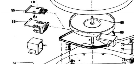

Struggle continues. Odpalenie po raz pierwszy pierwszego w życiu gramofonu zdaje się sprawiać więcej problemów niż mogłoby się wydawać ale nie poddam się. Gramofon (philips 212) był teoretycznie bez wkładki ale koleś powiedział, że może dać MF 102 bez igły. No więc poprosiłem, a dzisiaj przyszła mi igła do tegoż ustrojstwa. Samo zamontowanie igły do wkładki nie stanowiło problemu, jednak zamontowanie wkładki do ramienia to inna bajka. Próbowałem sięgnąć do instrukcji jednak tamtejsze obrazki "how to" wydają się dotyczyć innego gramofonu. Sprawa wygląda tak: http://imgur.com/a/ctl9K
Wkładka jakby w ogóle nie pasowała do tej zdejmowanej części. Czy wychodzi na to, że facet mi nie wiadomo po co przysłał wkładkę nie do tego gramofonu a ja kupiłem do niej igłę mimo, że do niczego się nie przyda?

Brakuje "półkoszyczka" :(

Wkładka jest dobra, tylko w koszyku brakuje jednej części potrzebnej do zamocowania. Widać sprzedający gramofon "zapomniał" /nie chciał/ o tym powiedzieć. Załącznik z serwisówki.

Widzę, że sprzedawca "zapomniał" wspomnieć o paru rzeczach. Czy da radę coś takiego dokupić?

Raziek pisze:Czy da radę coś takiego dokupić?
Da, ale to zależy od szczęścia ;)
Scigaj sprzedawcę o "półkoszyk", czyli o to co na rys wyżej!
