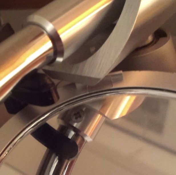

Kolega ma gramofon Akai AP-100 z wkładką Garrard CN 936. Czy to jest właściwa wkładka dla tego gramofonu? Czy w tym przypadku uda się ustawić właściwy azymut?
Moim skromnym zdaniem nie. Ja nie widzę możliwości regulacji azymutu ale bardzo proszę o opinie.
Na zdjęciu gramofon kolegi.

Przed chwilą kolega podesłał takie zdjęcia. Jak porównuję do swojego AP-100, to wydaje mi się, że rurka ramienia jest obrócona wg własnej osi o kilka stopni w lewo. Tylko czy to uda się jakoś skorygować..?

Odkręć oś ruchu góra-dół - te dwie śruby po bokach ramienia na przegubie i kombinuj. Może to jest tylko źle skręcone.

Kolega znalazł małą śrubkę od spodu ramienia:) Zrobiłem zdjęcie przy pomocy lusterka.
