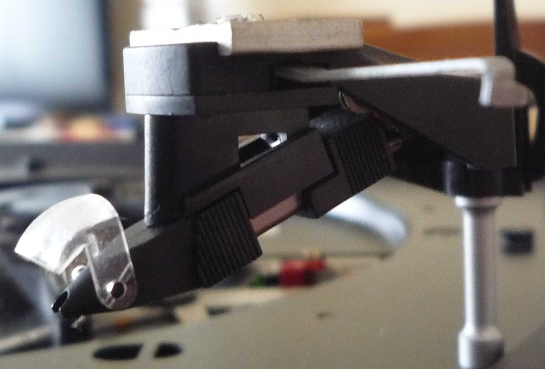

Z racji tego, że to mój pierwszy post na tym forum - Witam i pozdrawiam wszystkich wielbicieli czarnej płyty :D . Niedawno kupiłem waśnie ww model Duala i nie wiem jaka jest w nim wkładka. Poprzednik twierdził, że dobrze grała, ale sam chcę to ocenić, więc zostawiam ją do pierwszego odsłuchu. Poprawiłem trochę regulację ramienia, jednak nie wiem jaki ustawić nacisk oraz antyskating (skala sferyczna czy eliptyczna) dla tej igły :think: .

Ortofon ULM 55 E.
Instrukcja obsługi gramofonu: http://dual.pytalhost.eu/650/

Dzięki, ale nie mogę się nigdzie doczytać czy igła jest sferyczna czy eliptyczna...

E jak eliptyk.
