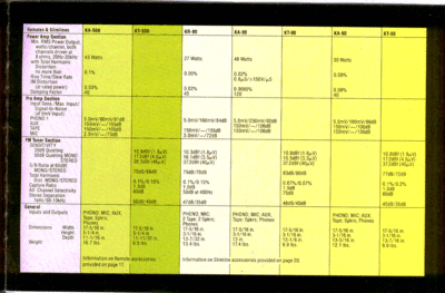

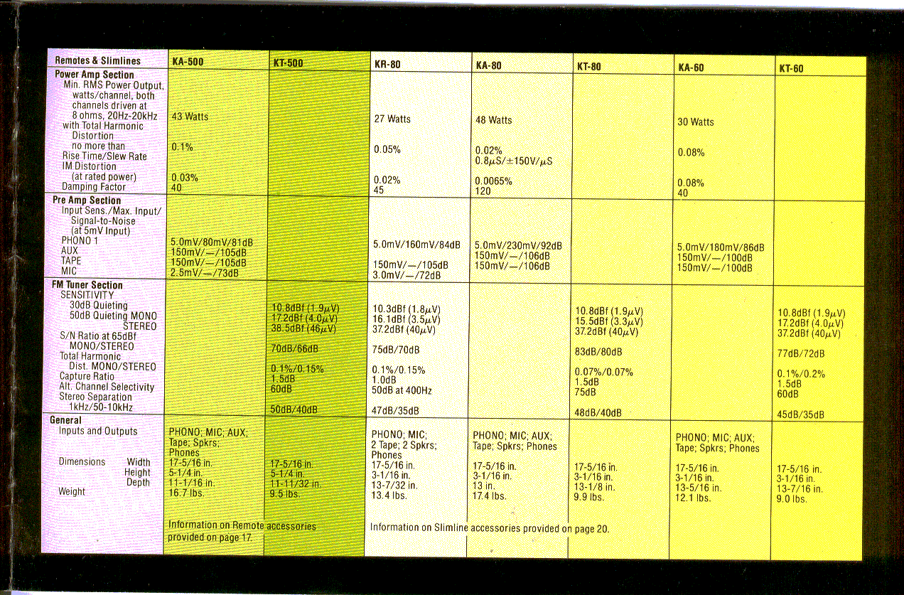

Skłaniam się do podobnego wniosku. Znalazłem tylko taką tabelę i tu podane jest 5mV. Ale czy to na pewno są wzmacniacze Kenwooda ?
Sprawdziłem metodą krzyżową i wychodzi , że to tabela parametrów wybranych wzmacniaczy Kenwooda. Z tabeli wynika, że zakres czułości jest od 5mV do 180mV. Przy wartości 5mV odstęp sygnału od szumu wynosi 86dB.
W związku z tym nie powinieneś się jednak martwić problemami z przesterowaniem sygnału.
