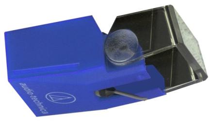

Wojtku proszę zerknij na ofertę tego sklepu niby wszystko super, tylko to zdjęcie to nie mam pojęcia co przedstawia.
http://www.superfi.co.uk/index.cfm/page ... ct_ID/4055
Sindsoron
Posty: 1346
Rejestracja: 17 wrz 2010, 13:56
Jaka wkładka do Rock'a?
Post autor: Sindsoron »
to jest zdjęcie igły ;P

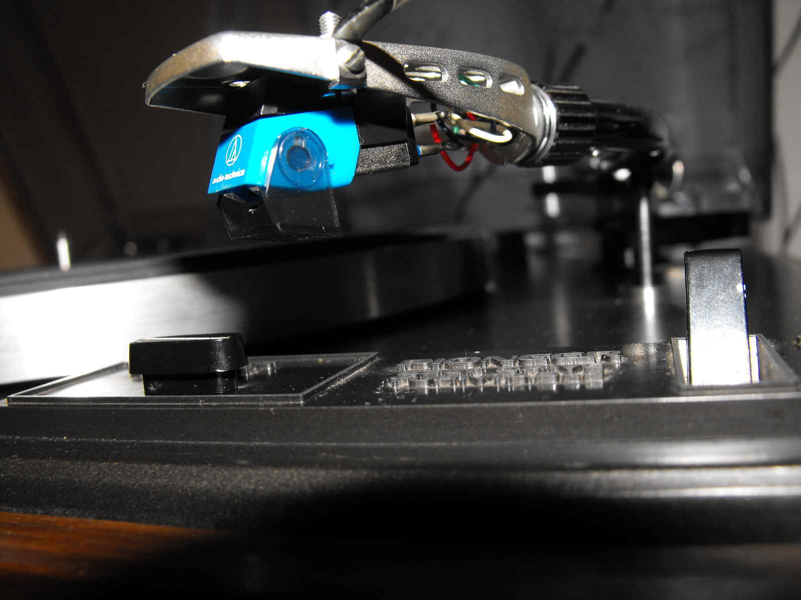

Ja wiem, że to jest zdjęcie igły. Ja mam AT-110E i ona tak nie wygląda, zgadza się kolor a poza tym nic. Dlatego się pytam.
Tak wygląda igła ze sklepu

A tak moja wkładka z igłą
