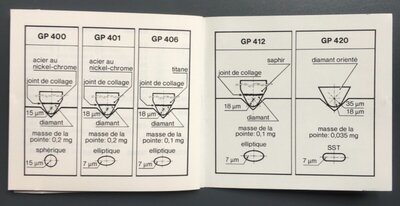

Panowie,
Podpinam się pod temat odnośnie wkładki Philips MK III. Z tego co wiem to oryginalna igła na tej wkładce to IIIB. Co to za igła na niej umieszczona z oznaczeniem IIIS? Nie mogę zbytnio znaleźć info w necie.
Dzięki z góry za pomoc.
Dual 601, Grundig PS1020, Technics SL-5
zwy
Posty: 903
Gramofon: Sony PS-X60
Re: philips 401
Post autor: zwy »
IIIS to sferyk, na obrazku masz wszystkie opisane (po francusku, ale dasz radę)
GP400IIIS GP401IIIB GP406IIIE GP412IIISE GP420IIIST

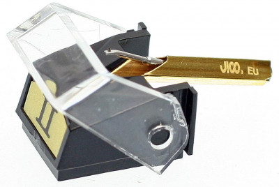

Posty: 4585
Re: philips 401

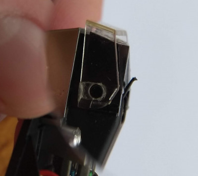

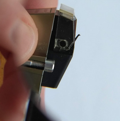

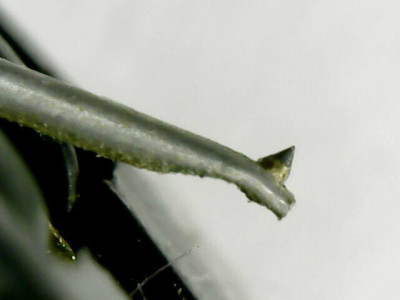

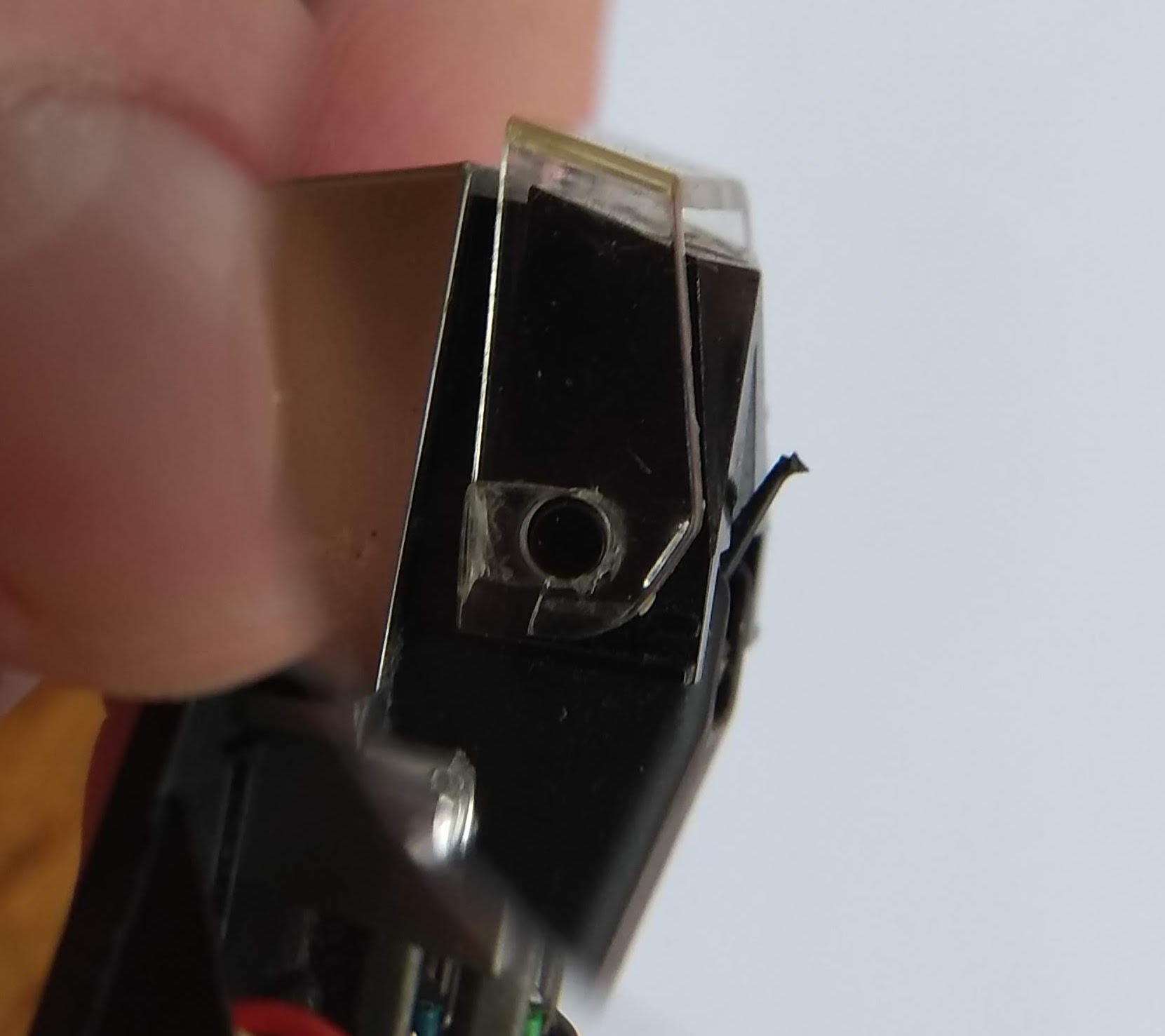

Obejrzałem sobie dzisiaj igłę GP 401 MKII pod pożyczoną lupą, bo ślepy już jestem i w okularach wydawała mi się zawsze czysta ;)
Trochę mnie zaintrygowało, że wygląda inaczej niż zdjęcia igieł, które widziałem tu na forum czy w internetach. No ale ja jeszcze niedużo widziałem to zapytam.
Chodzi mi o to, że zwykle, a raczej zawsze igła jest na końcu wspornika, na środku, ale podstawa stożka/grotu nie wystaje poza wspornik, poza koniec wspornika. No mniej więcej tak jak na fot żebym był dobrze zrozumiany, ale przecież dobrze wiecie ja kto wygląda, fot oryginału i zamiennika GP401:
Moja wygląda jakby podstawa igły była poza wspornikiem, tak to ujmę, nie wiem czy właściwie opisuję. Zdjęcia średnie, ale widać o co mi chodzi.
Ten typ tak ma, a może tyle brudu na igle?

Post autor: ISOPHON »
:D :D
Od kogo kupiłeś ? Przecież to ordynarnie "grzebana" igła..Żadna fabryczna czy nawet zamienna igła nie jest tak zbudowana.
No właśnie... czyli nie przywidziało mi się, że to jakiś cudak :oops: :think:
ISOPHON pisze: ↑
13 lis 2021, 22:45
Coś więcej dla zaspokojenia ciekawości?
Kupiona razem z gramofonem... nikomu qva już ufać nie można :oops:

Re: philips 401
Kup nową igłę..nie wiadomo co tam przykleił ten pomysłowy dobromir :D

Ta już nie wróci do wkładki :?
