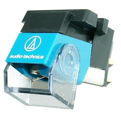

Witam wszystkich na forum i proszę o poradę.
Zostałem posiadaczem gramofonu Siemens RW 666,w którym jest do wymiany igła.Po przeszukaniu internetu,porównaniu ze zdjęciami i specyfikacją gramofonu,doszedłem,że jest to igła ATN72E a wkładka AT72E.Znalazłem na aukcji igłę ATN110E,której obudowa wydaje się taka sama jak ATN72E.
Czy można zamienić te igły?

- Taką mam igłę
- ATN72E-2.jpg (6.09 KiB) Przejrzano 793 razy

Porównaj sobie obydwie wkładki i oprawki igieł:
Obudowy nie są takie same. Nic dziwnego, bo należą do oddzielnych serii.
Stąd muszę odpowiedzieć, że nie, nie są to kompatybilne igły.
Będą pasować igły z rodziny ATN-7x.
Możesz zmienić wkładkę, bo AT-72 to nie jest nic specjalnego.

Dziękuję Wojtek za szybką odpowiedź.
Poszukam nowej wkładki.
