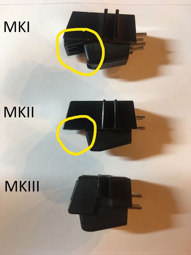

Posty: 45199
Re: Dziwne zachowanie ramienia
Wszystko zależy od tego czy masz GP400 mk1, mk2 czy mk3.

12 maja 2026, 23:37
Mk1
ale tam piszą tak:Sferyczny Philips GP-400 był podstawowym modelem serii magnesów o wysokiej mocy Philips SUPER-M. Wszystkie modele z tej serii, w tym eliptyczne GP-401 i GP-412 oraz GP-422 w kształcie SST, miały tę samą konstrukcję generatora i kształt, a zatem mogą być używane z tymi samymi igłami. Poniżej znajdziesz najbardziej bezpośrednie zamienniki oraz najlepsze opcje modernizacji.
Rozumiem że od 401,412,mk1 będzie pasowała do 400mk1.Durzo większy wybór.

Posty: 45199
Skoro masz mk1 to tylko igły do 400 mk1 i 401 mk1 będą pasowały.
Oprawki mają nieco inny kształt bo masz u siebie takiego "garba" od spodu który ogranicza montaż np. igieł mk2.
Teoretycznie można to zniwelować i zapewnić sobie taką samą kompatybilność co wkładki mk2, ale musiałbyś spiłować tego garba.
