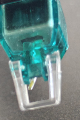

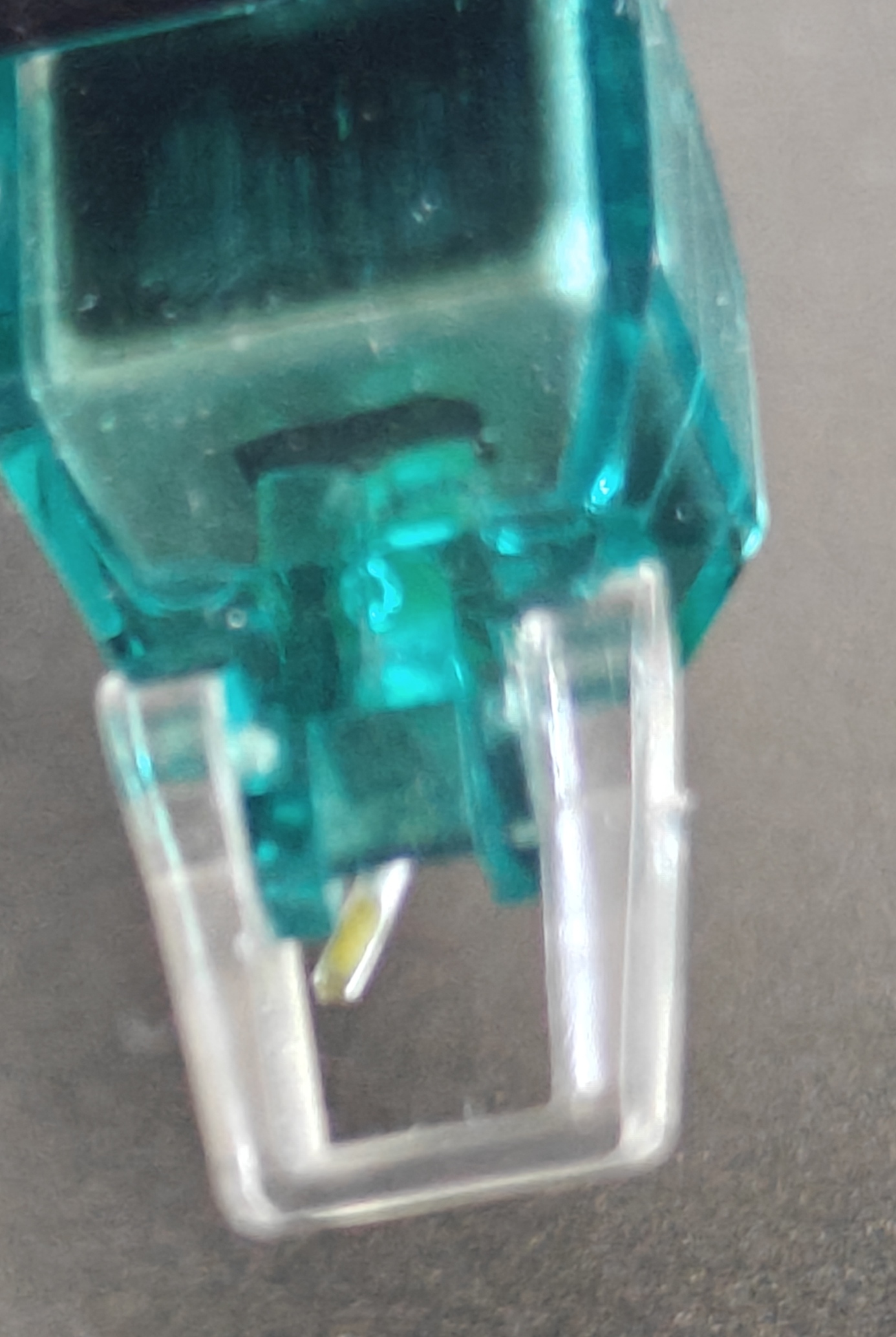

Mam wątpliwości czy taka igła
jest właściwa dla CEC 540
Nie wygląda ona tak jak obecnie zamontowana.
Ktoś coś doradzi?

CEC ST 540 to raczej gramofon. Natomiast igłę dobierasz pod wkładkę jaka na tym gramofonie jest zamontowana. Możesz zrobić lepsze zdjęcia swojej wkładki, najlepiej czymś innym niż kalkulatorem
- Posty: 45231
Re: Igła do CEC 540 ?
ST-540 to model gramofonu. Twoja wkładka to chyba CEC MM3.
Wklejone zdjęcie oferty sklepowej jest zbieżne z ofertą z innego sklepu - https://mrstylus.com/en/product/st-540-2/
Ergo - to raczej będzie to
Chyba są dwa rodzaje oprawek do tej samej wkładki, zobacz tutaj - zielona i przezroczysta jako osobne produkty:
https://www.dacapoaudio.com/2752-cec-mm ... tylus.html
