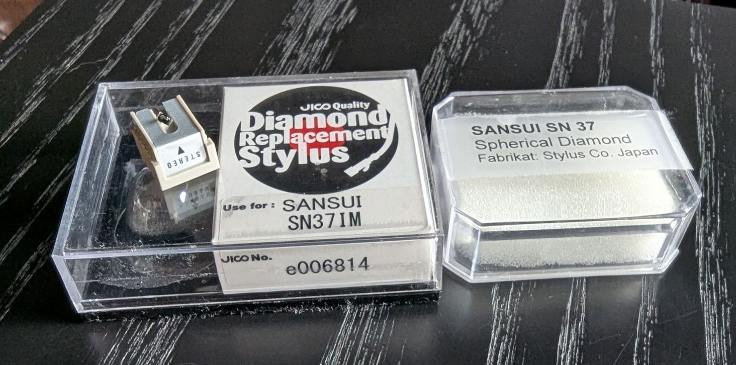

Syn mi dorósł do gramofonu i chciałem mu zamontować nową igłę na dobry start. Kupiłem kiedyś na zapas JICO SANSUI SN37IM e006814. Zamontowałem, odpaliłem i gra baaaardzo cicho. O wiele ciszej niż poprzednia igła SN 37. To tak ma być czy jednak ta JICO nie jest kompatybilna z tą wkładką?

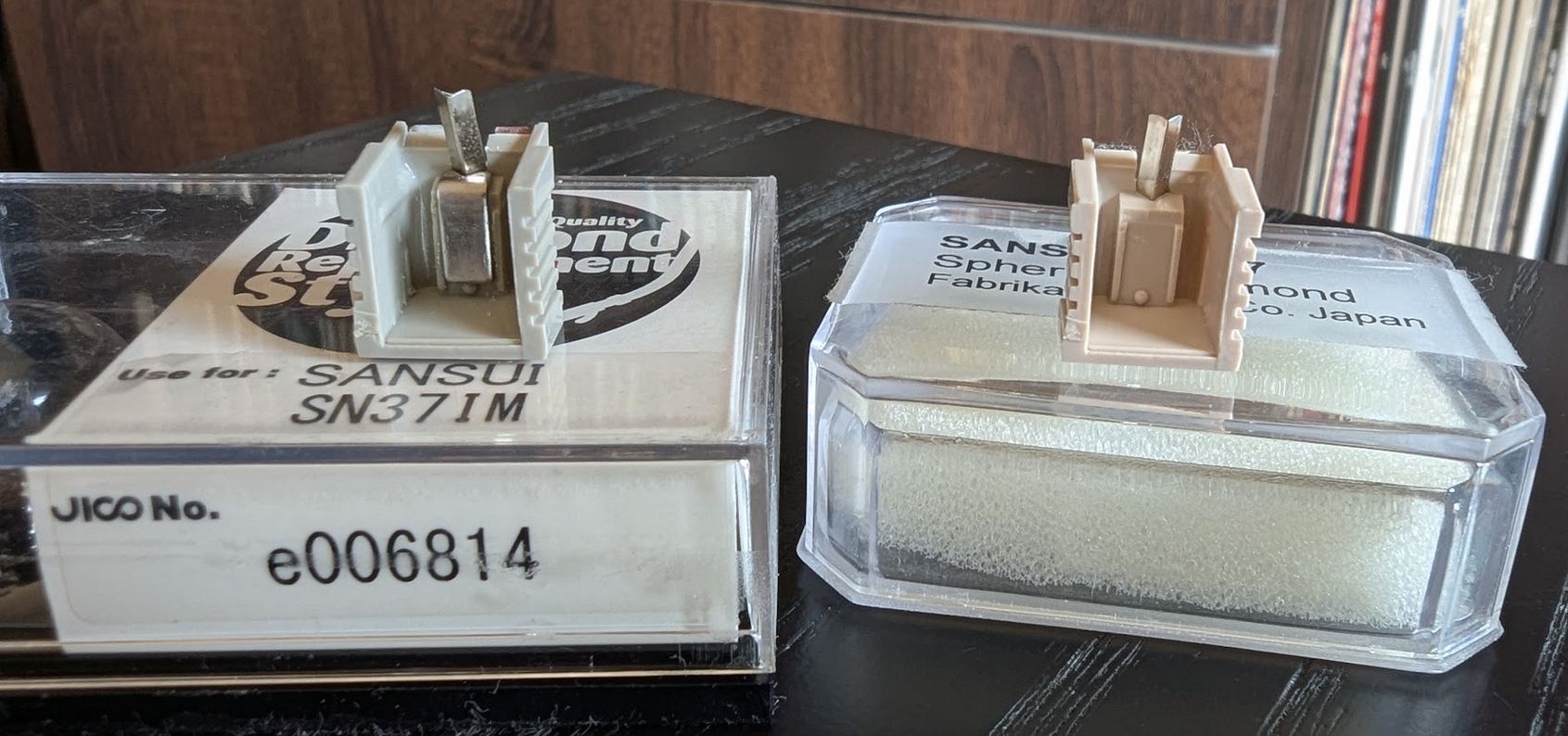

Na zdjęciu JICO i opakowanie tej obecnej igły, która gra znacznie głośniej od JICO.

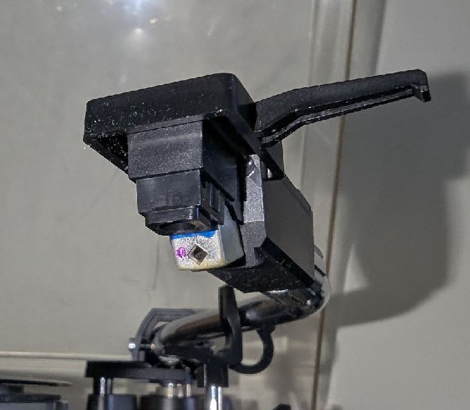

Jesteś pewien że masz wkładkę Sansui SC-37? Może to SV-28?
Czy na tyłach starej igły albo tej nowszej od JICO jest metalowy element z magnesem?

Widzisz różnice w igłach prawda? Na jednej jest dodatkowy magnes (JICO), na drugiej nie ma.
Twoja stara igła jest do modelu Sansui SV-28 (typ MM), a igła JICO do SC-37 (typ IM).
Tak więc skoro z JICO gra źle, a na starej grało dobrze to możemy wnioskować że twoja wkładka to SV-28.
Niestety z zewnątrz SV-28 i SC-37 wyglądają tak samo, pomimo że mogą mieć różne wersje generatorów w środku, stąd łatwo o pomyłki.
Niektórzy w necie nawet piszą że wkładka z oznaczeniem SC-37 miała dwie wersje, ale to nieprawda skoro wersja MM miała swój numer modelu.
Te dwie pierwsze to pasujące zamienniki:
https://www.dacapoaudio.com/1070-Sansui ... styli.html
Nawet Dacapo popełnia troszkę błąd bo na stronie dla igieł SN37 oferuje zarówno igły do SC-37 jak i SV-28.
Widać to gołym okiem dzięki zdjęciom 360-stopni, która ma dołożony magnes, a która nie.
