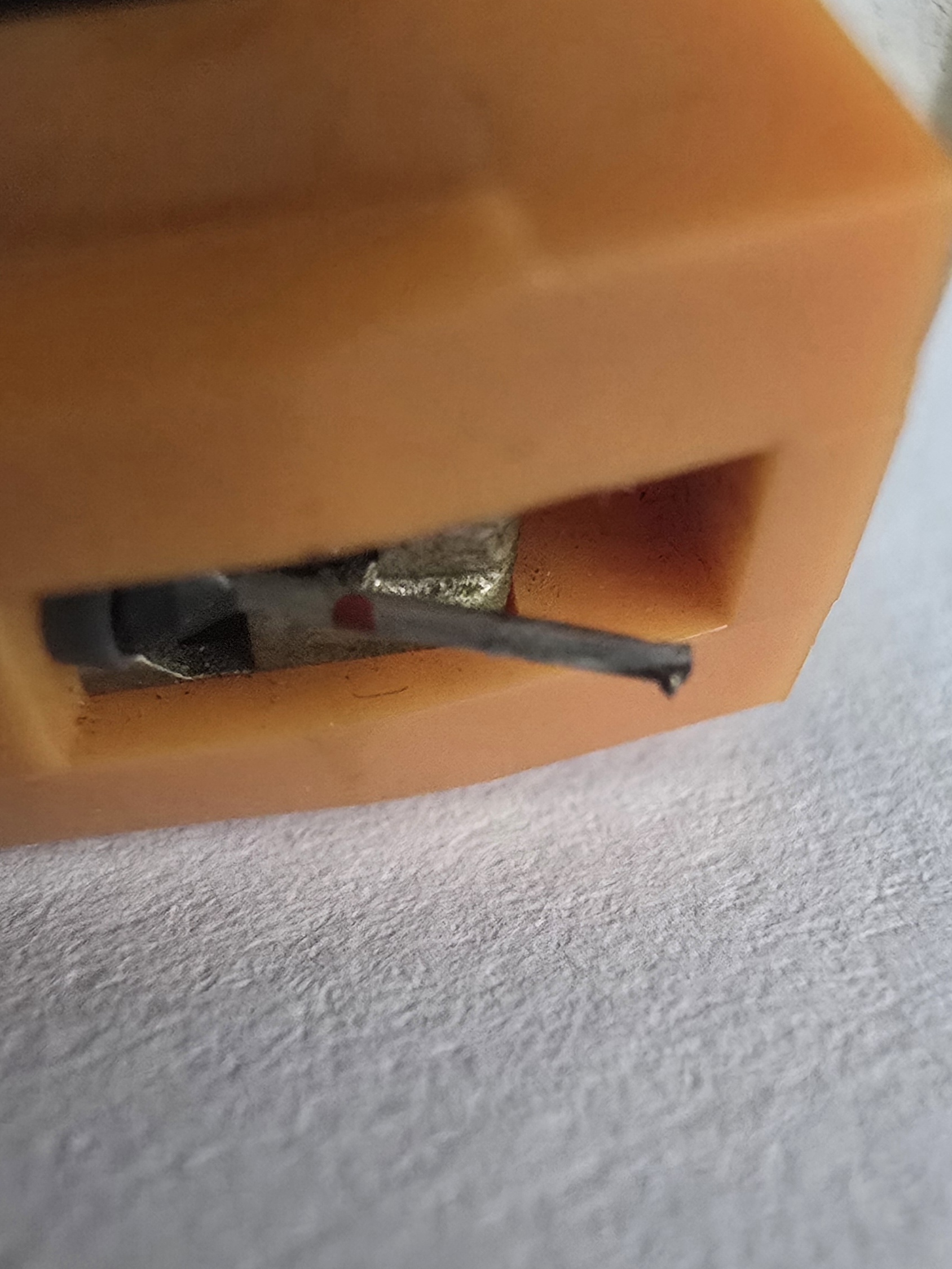

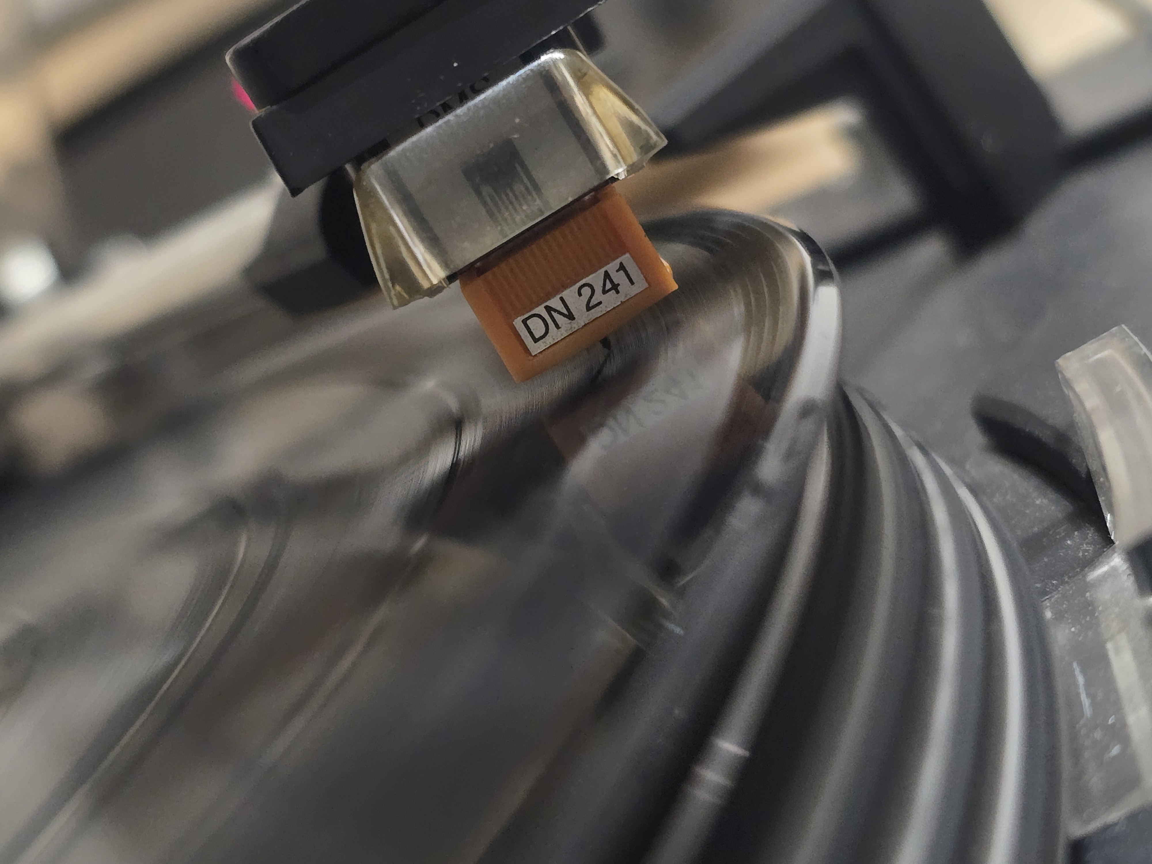

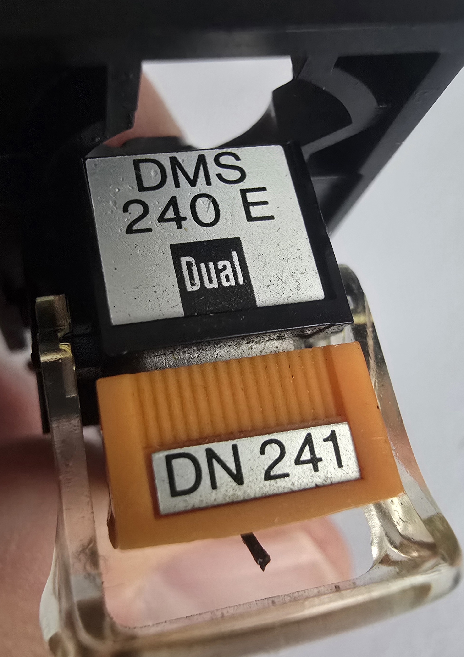

Witam. Chyba nadszedł czas na wymianę tej igły bo często zanika podczas słuchania jeden kanał i nie wiem czy wina leży po stronie igły czy wkładki. Gramofon to Dual 604 i ta igla chyba jeszcze oryginalna.
Tania i dobra igła do muzyki głównie pop a wzmacniacz to nad 3150.

Igła o raczej musi bardziej pasować do wkładki niż do muzyki. Tutaj możesz kupić eliptyk od Tonara https://www.dacapoaudio.com/3409-130582 ... -origin-jp

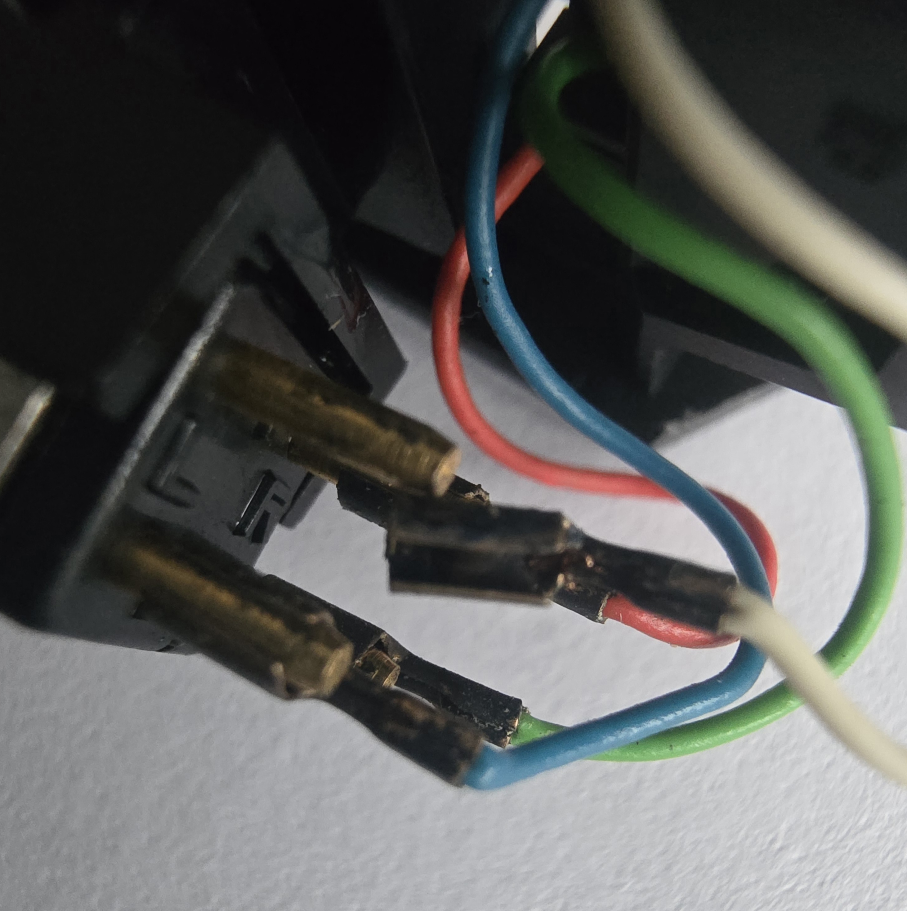

Odnośnie zanikania jednego kanału, sprawdź kabelki na połączeniu z wkładką i koszykiem. Najlepiej pojedynczo ściągnąć z pinów i założyć ponownie - jest szansa, że coś pomoże. Ale jak piszesz, że igła wiekowa to może też warto zainwestować w nową. No chyba, że chcesz zmienić całą wkładkę...

Miałeś rację...kabelek od wkładki jest totalnie luźny I wypadł zupełnie. ;)

Igłę tak czy siak wypadałoby zmienić.
Zamiennik 821-DE-DK od Tonara w zupełności wystarczy, a jeśli chcesz cokolwiek zmieniać to już wiąże się z wymianą całej wkładki.
