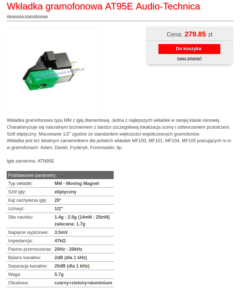

https://sklep.lampyelektronowe.pl/?1029 ... o-technica
Dla wkładek MM w preampie ustawia się pojemność. Oczywiście jeśli jest opcja. Wtedy najlepiej pojemność minimalną, a potem na ucho zwiększać, do pożądanego nasycenia wysokimi tonami. Wkładki nie zepsujesz "złym" ustawieniem.
