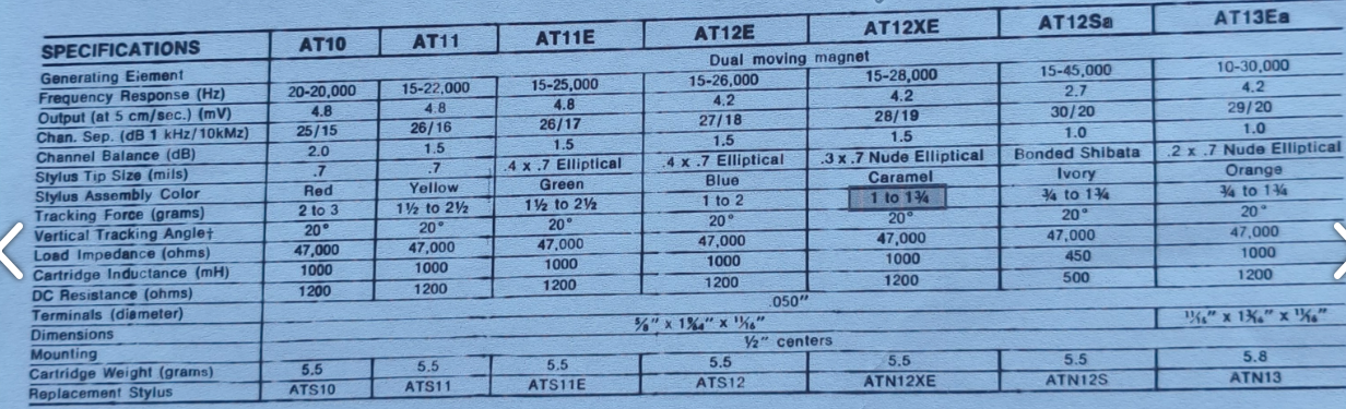

Potrzebuje waszej wiedzy , przymierzałem się na zakup używanego gramofonu.Po 2 latach zakupiony SABA PSP 350 , jestem zadowolony , wszystko płynie działa. Do brzegu :)
Osoba od której kupiłem powiedziała mi żebym miał nacisk ustawiony na igle 1.7 gram ale jak zacząłem szukać dokupienia dodatkowej wkładki i igły to zgłupiałem bo dziś odkryłem że na jednej z tabeli udostępnionej na forum i w komentarzach pisanych że musi być 1.3 / 1.5 grama.
Proszę o pomoc
zdjęcia w załączniku mojego zakupu.

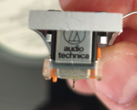

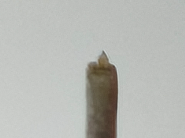

Jest to igła eliptyczna , tak?
Zdęcie zrobiłem jak idzie po płycie , czytałem że tak muszę wam zrobić zdjęcie na forum.

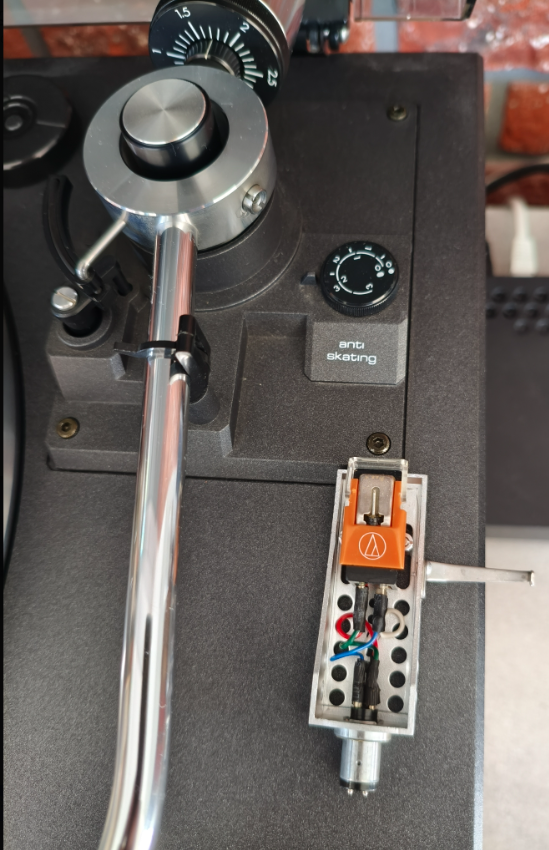

Druga sprawa mam dwa pomiary antiskating , wew. i zew. , ustawione mam na wew. 1.8 i tak kazał mi zostawić.
Wytłumaczcie mi na czym to polega że są dwa i jak to się je i z czym w rzeczywistości.

Igła to oryginalna ATN12XE więc powinieneś trzymać się zaleceń do tego modelu.
1.7-1.8g to górna granica zalecanego zakresu zamiast optimum.

Jeszcze proszę o odp. , antiskating wew. i zew., kiedy i w jakich okolicznościach mamy się nim sugerować ?
Posty: 45568
Re: Audio-Technica AT12XE
To są 2 skale w zależności od szlifu igły. Zew to sferyk (kółko), a wew dla eliptyków (dlatego elipsa).
Niemcy tak lubili :) Na gramofonach Dual znajdziesz często nawet 3 poziomy skali (dodatkowa dla Shibaty i innych ostrzejszych, CD4).
