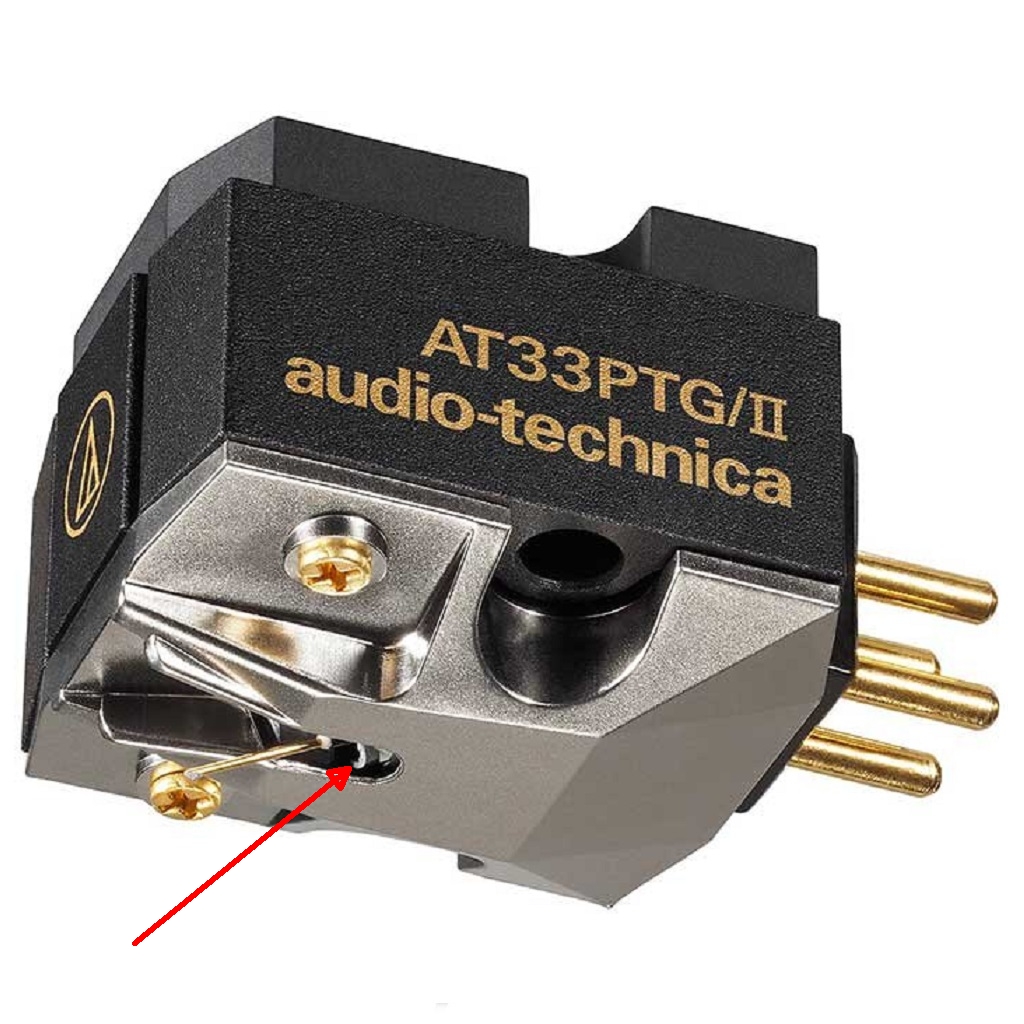

Zauważyłem że w tej wkładce siadło mi nieco zawieszenie. Nie szoruje jeszcze brzuchem po płycie ale odstep będzie może z 1mm kiedy to normalnie jest ok. 3mm.
Gra normalnie.
Bardzo delikatnie pod szkłem powiększającym ponaciskałem w miejscu gdzie pokazuje strzałka i chyba teraz znów mniej więcej jest tak w nowej. Tam jest taki miękki gumowy kołnierz. Mam jednak obawy że znów siądzie.
Wkładka jest nowa , ma może z 6 miesięcy i zagrane na niej z 30 płyt. W gwarancję nie wierzę bo na 99% zrzucą winę na eksploatację więc nawet o takiej akcji nie myslę.

Jakie ramię i koszyk?

Tangencjalny PS-X555ES , koszyk AT-MS11 z odkręconym finger liftem

Nacisk wagą sprawdzałeś?

Oczywiście, Ortofonem DS-1 jak i zwykłym też Ortofonem ale tym ręcznym. Wszystko gra tzn ramię poprawnie naciska.

Próbował bym mimo wszystko gwarancji. To jeszcze tą wkładkę jako nówkę oficjalnie można dostać?

Kupiona w DE , czas i pieniądze na transport - szkoda ich.
Jak siądzie znów to wyjdę z prośbą do Tomka Cantilevera , mam nadzieje że będzie w stanie ogarnąć.
