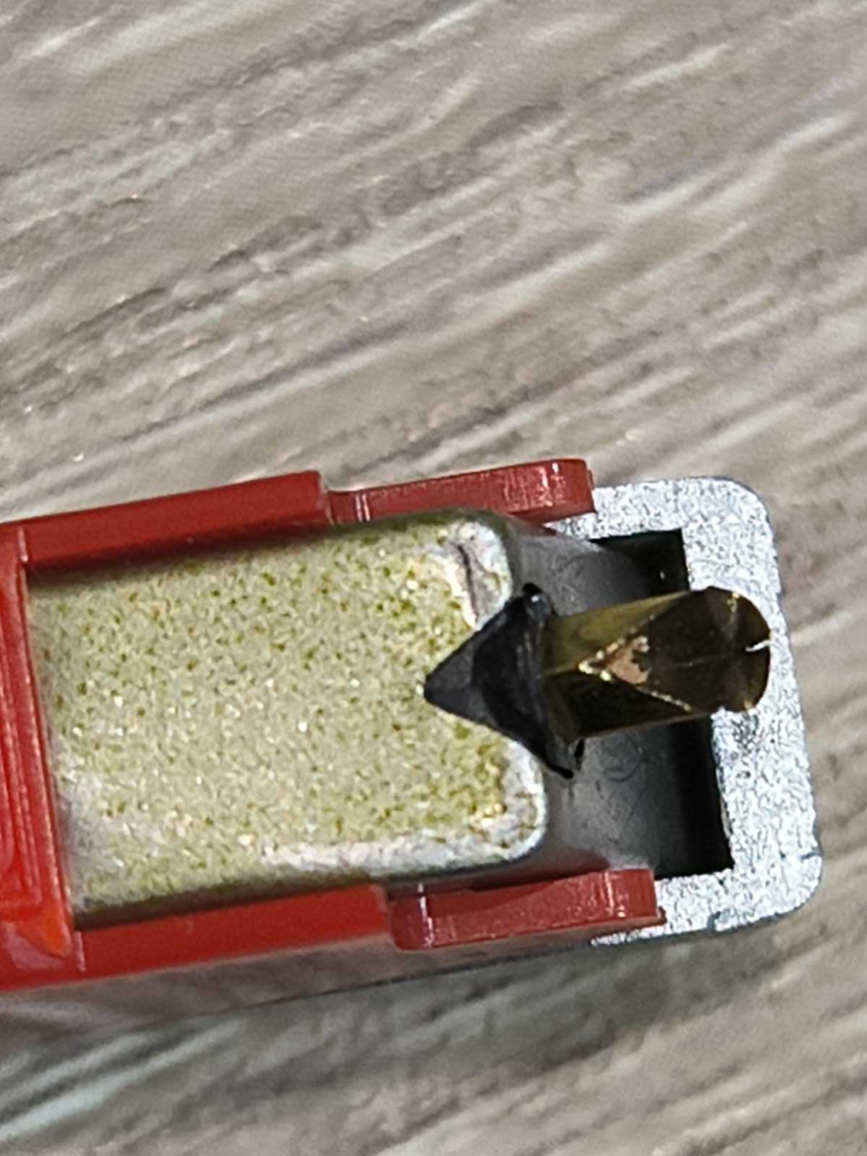

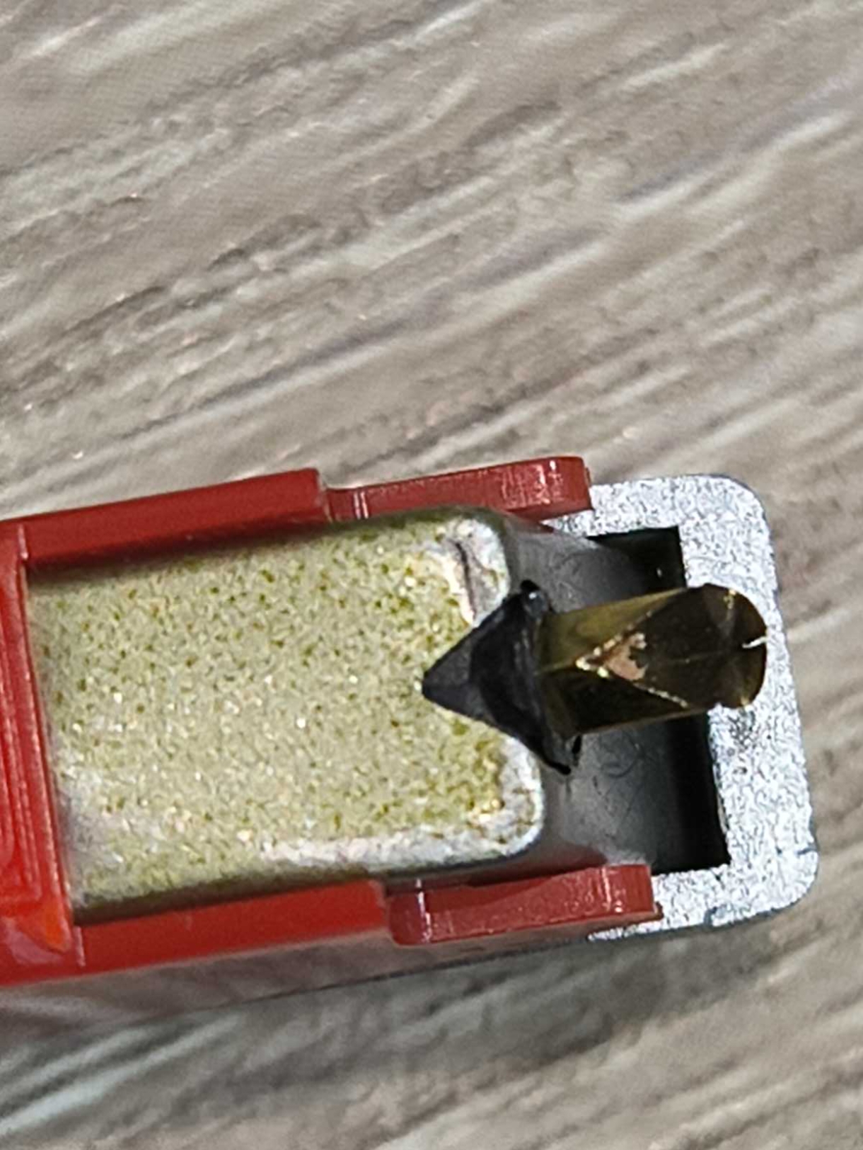

Witam zakupiłem niedawno Sony ps lx 500 i mam problem z dźwiękiem nic w głośnikach nie słychać oprócz szumu,dźwięk tylko spod igły do której mam zastrzeżenia jak również do wkładki samej możecie zerknąć i doradzić.

Chyba tak nie powinna wyglądać?

Tutaj w ogóle tu nie ma wspornika z grotem igły. Konieczny zakup nowej. Na zdjęciu widać tylko trzpień który wsuwa się do wewnątrz wkładki. Należy go wyciągnąć, zakupić nową igłę (jak to wkładka - coś jest napisane?) i wymienić.

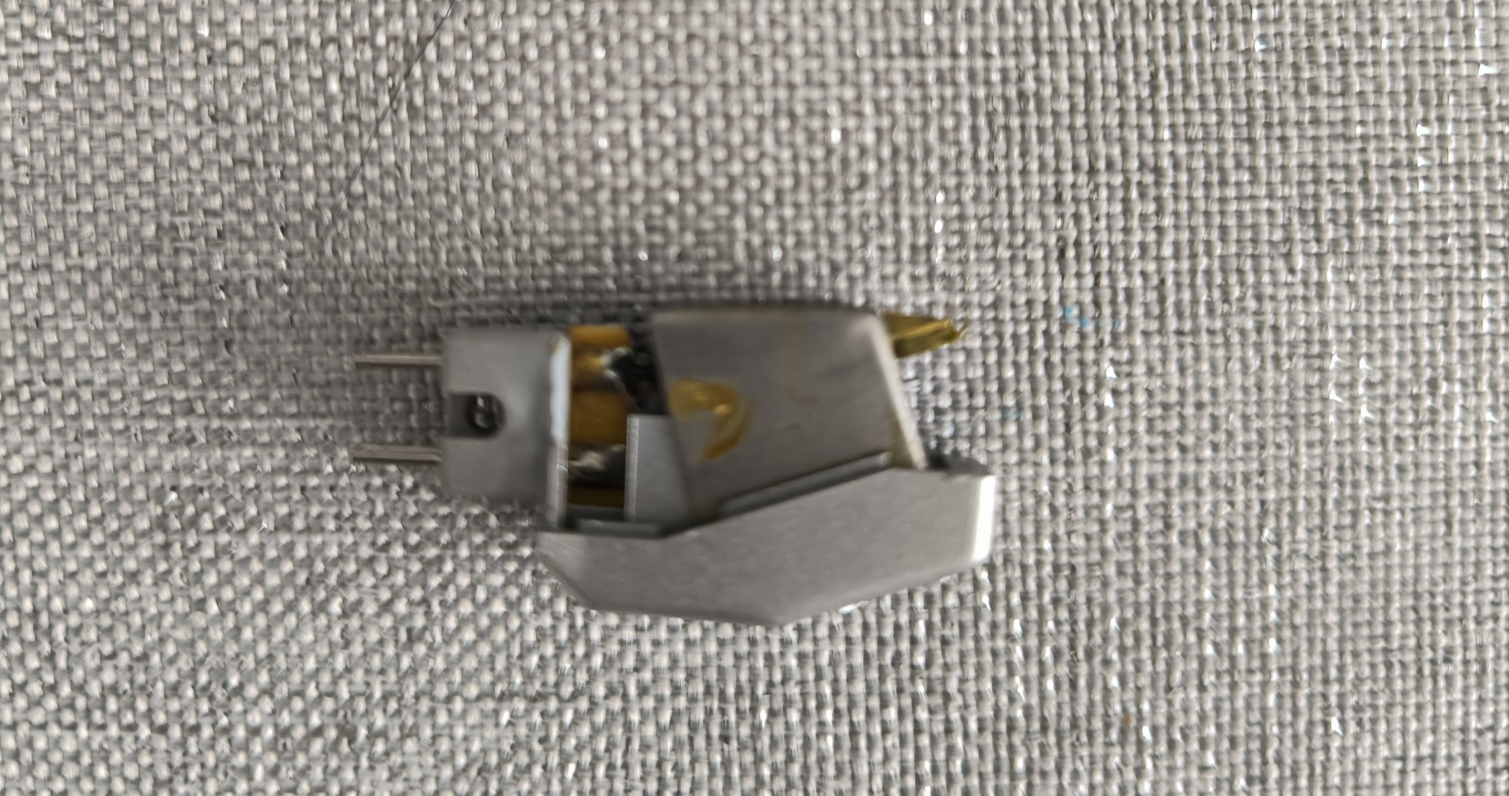

Z wkładką tesz może być coś nie tak
A ta wygląda wkładka

Nie wiem co to za wkładka ale wygląda jakby miała rozerwany korpus. W każdym bądź razie w takiej kondycji, przedstawionej na zdjęciu, według mnie nadaje się tylko do kosza.
A gdzie się podziała ta część (jasno brązowa / ciemno czerwona) widoczna na pierwszym zdjęciu?

Sony xl 250G

Tesz mi podpada ze coś z nią nie tak

Tak powinna wyglądać:
A zdecydowanie nie wygląda.
A że zdecydowałeś się ją opuścić na płytę to bardzo odważnie. Nie ma wyjścia, musisz się rozglądnąć za nową.
