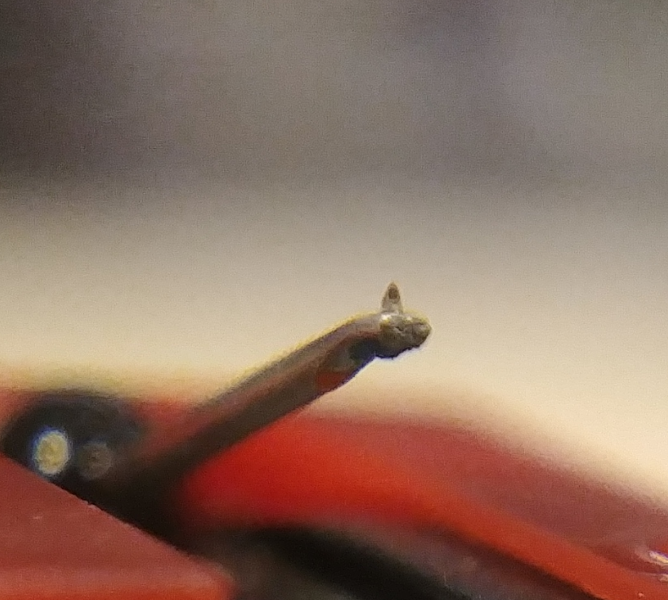

No wiec zrobiłem możliwie najlepsze fotki jakoe mi sie udało, nie wiem czy coś z tego da sie wywnioskować :think:

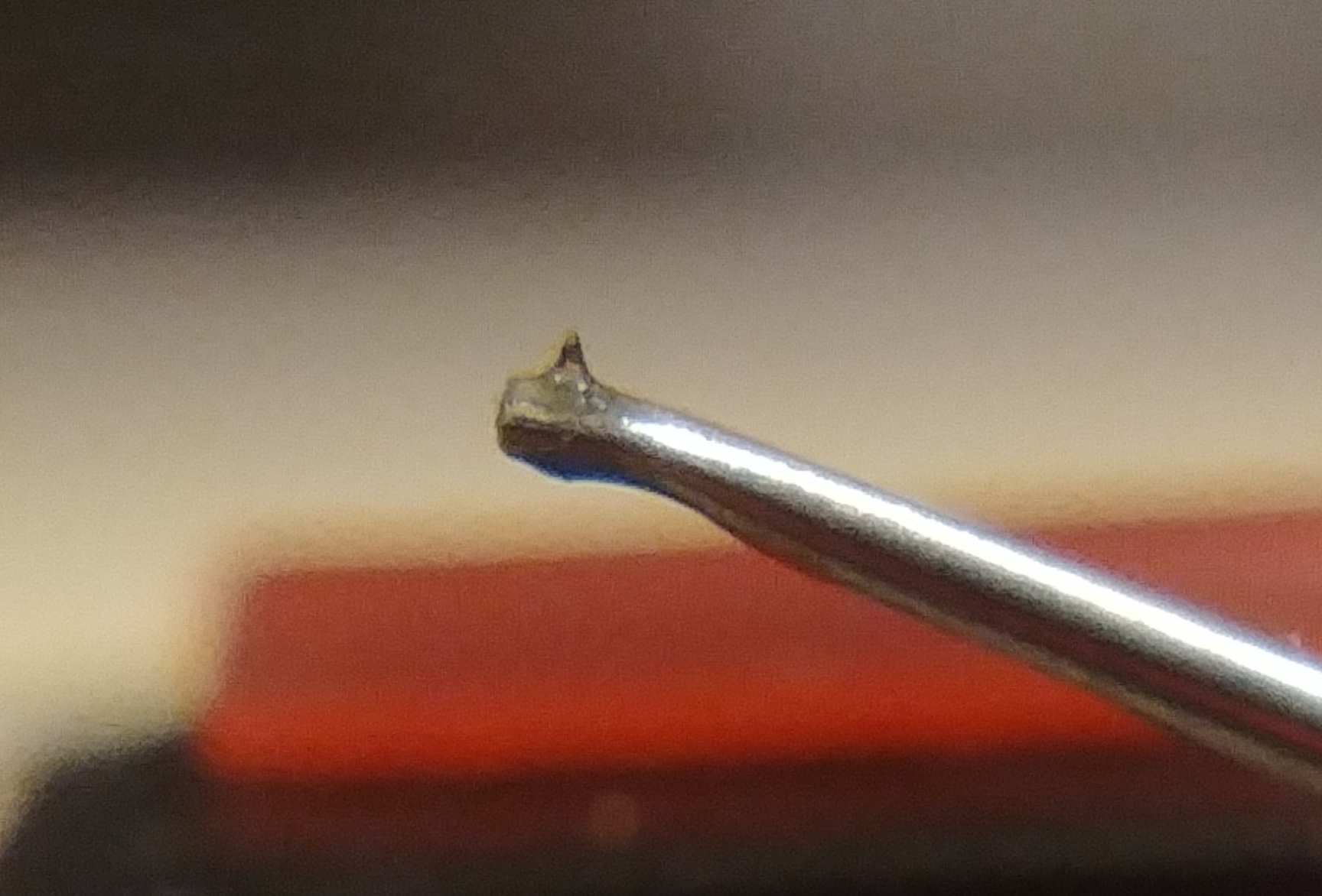

I jeszcze jedno

Posty: 45288
Re: At-vm540ml zaczęła smażyć
Sory za brak doprecyzowania, ale miałem na myśli foto wkładki w headshellu z profilu jak odtwarzasz płytę - żeby móc jakoś ocenić VTA.
Samo foto grota igły nam tutaj nie pomoże.
Viniu pisze:
14 lis 2024, 20:01
Coś czuję że to ten brak regulacji vta :think:
Możesz wpływać na VTA bez regulacji przy ramieniu. Wystarczy jakiś klin między koszykiem, a wkładką by wpływać na kąt.
