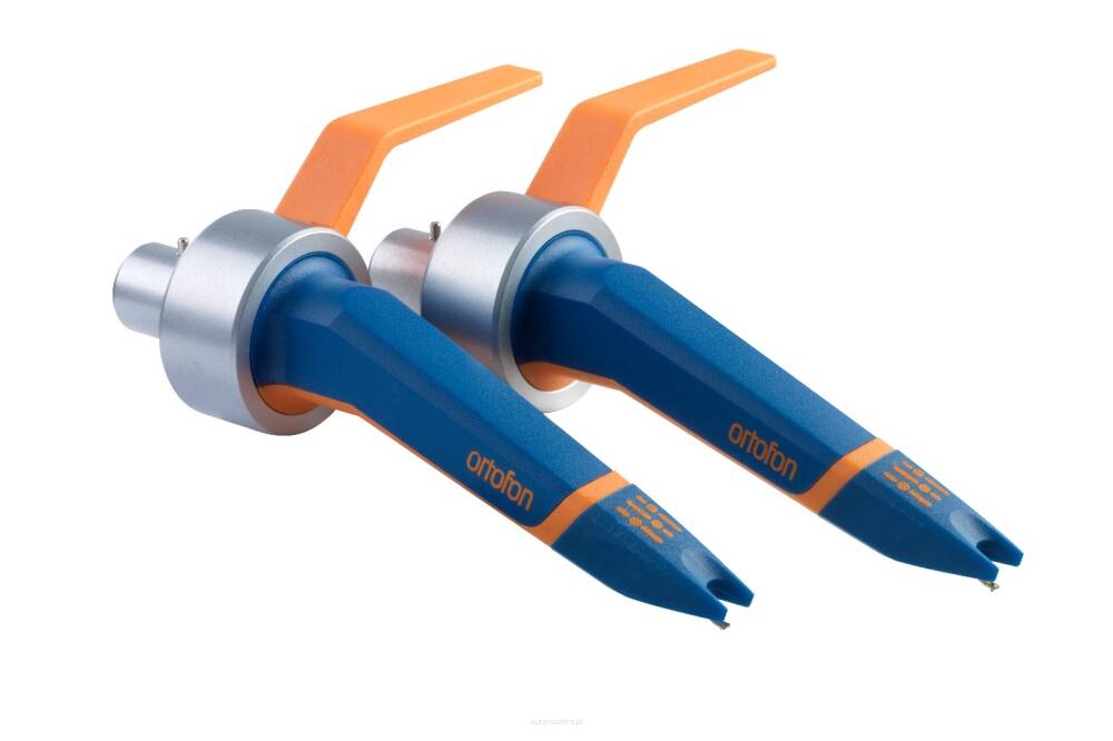

Cześć,
To mój pierwszy post więc proszę o wyrozumiałość. Nie wiedziałem czy wrzucić go w igły, gramofony ect.
Mam nie lada problem z jednym winylem ( a w zasadzie z dwoma). Posiadam gramofony Reloop RP-7000 MK2 i dwie pary systemów.
1. Ortofon Concorde "S" z igłą ELEKTRO
2. Ortofon Concorde DJ (te niebieskie)
Moja przygoda zaczęła się z winylem Three Drivers - Air Trafic. Na tym winylu zauważyłem znaczy spadek jakości na jednej z tracków, a mianowicie na Three Driver - Air Traffic (Extended vocal mix). Pokusiłem się i zgrałem ten track żeby Wam pokazać jak to gra:
https://krakenfiles.com/view/0RR2lacUgB/file.html
JAKOŚĆ SPADA OD 1:20 sek. :(
Kupiłem więc drugi Winyl i brzmi on tak samo. Chodzi o tego winylka:
Na obu tych winylach jest podobnie (minimalne różnice - ale też jest spadek jakości). osoba od której kupowałem drugiego winyla przed sprzedażą "podobno" sprawdzała ten kawałek i twierdzi że jest idealnie ( niestety ja tego nie potwierdzam).
Nie wiem w czym problem. Czy to Płyty są tak wytłoczone? Czy to moje wkładki nie dają rady? Czy to moje gramofony nie dają rady? :( :( :( :(
Może ma ktoś te płytę i mógłby sprawdzić jak ten kawałek gra?
Dziękuję.
