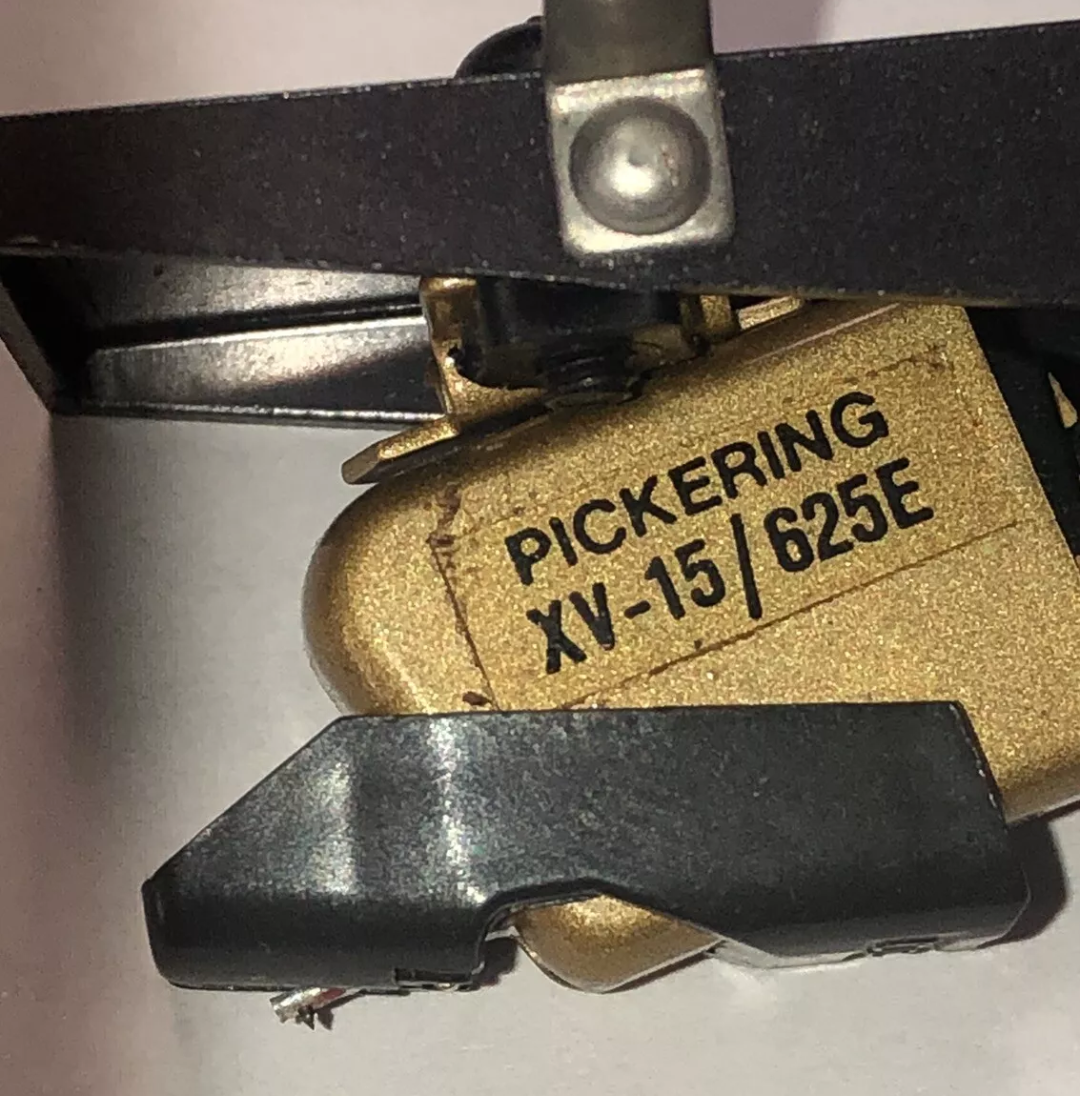

Takie cudo do kupienia na eBayu. Wiec jak ktoś ma luźną igłę do pickeringa xv15 i wkładkę ADC bez igły to brać!

W sensie że to foto ma być jakimś dowodem że takie połączenie ma sens?
Bałbym się takiego Frankensteina wieszać.
Kąt igły jest zupełnie nie tam gdzie powinien względem tego jak to wygląda przy dedykowanej igle do Pickeringa/Stantona.
Więc jeśli w ogóle eksperymentować, musimy być mocno pewni VTA i SRA na naszym ramieniu.
Już pomijam fakt że igła będzie strasznie wysoko względem dolnej krawędzi wkładki i wkładka może nam "brzuchować" po nieidealnie prostej płycie.
Wkładki ADC to generalnie low-ridery, ale po zamontowanej igle spód wkładki jest płaski, a nie z takim wybrzuszeniem jak tutaj. Wybrzuszenie jest nieuniknione gdyż otwór na montaż igły jest wysoko względem tego jak wygląda montaż w ADC.

Według mnie chodzilo, że komplecik ten można rozdzielić jeśli, ktoś akurat posiada dwie inne "połówki". Mimo wszystko trzymałbym się z daleka od takiej okazji :)

Nie no Wojtku, szydzę. Wysłałem w ramach ciekawostki, że w ogóle można wpaść na taki pomysł. Dominik trafil w mój zamysł ;)

OK, nie skumałem intencji :D
