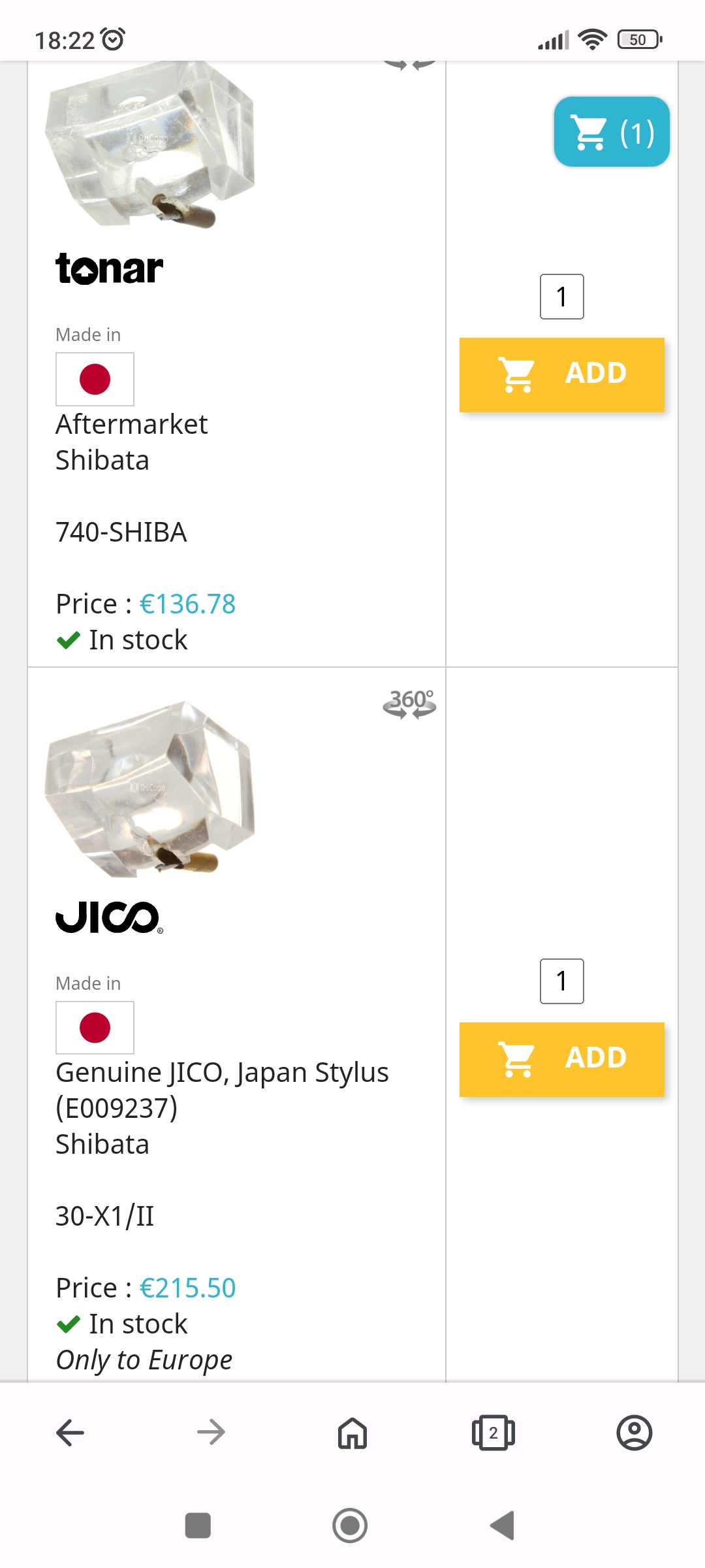

Cześć. Mam pytanie do kolegów z forum, a mianowicie chodzi o igłę do wkładki JVC Victor X-1 ll. Znalazłem na stronie
https://mrstylus.com/en/product/dt-x-1/
igłę ale do x-1 i tu moje pytanie czy jest ona kompatybilna z tą wkładką. Ewentualnie może ktoś ma namiary na igłę w dobrej cenie. Chcę wkładkę przetestować na taniej igle i rozważyć w przyszłości zakup shibaty. :D

A te shibaty z twojego zapasu w jakiej cenie? Bo właśnie zamówiłem ale może będzie lepiej u ciebie?

Pozostaje shibata od tonara, lub eliptyki jico. Chyba kupiłem ostatnią sztukę shibaty od jico. :violin:
https://www.dacapoaudio.com/3590-267656 ... -origin-ch
