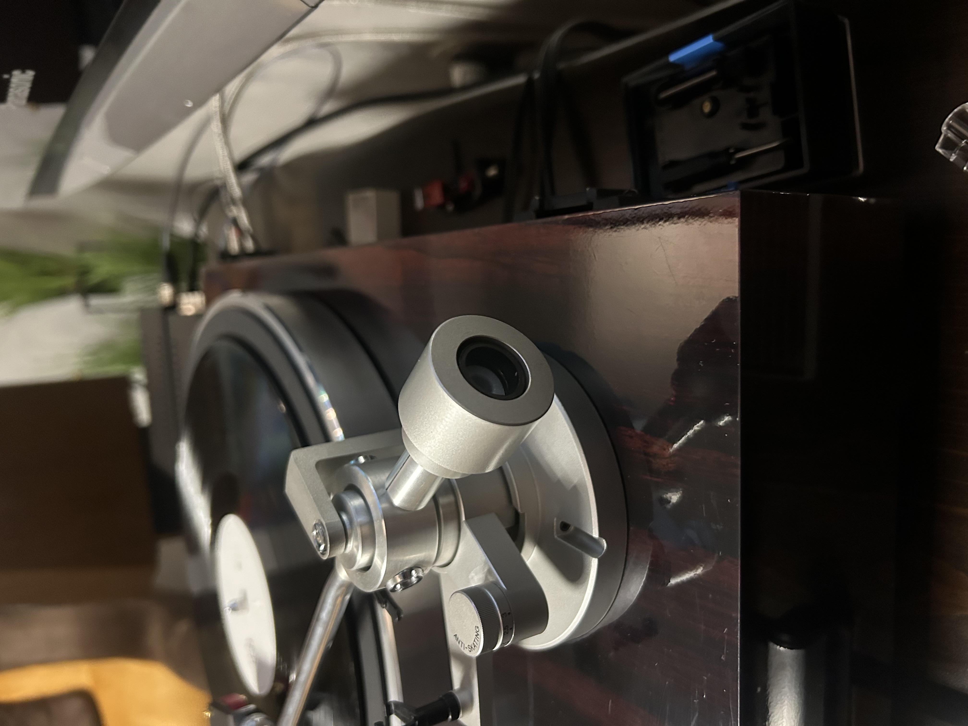

Przesylka dotarła z wkładką i headshell-em ale okazuje się że to wszystko razem spięte jest za ciężkie aby ustawić przeciwwagę, nie wiem czy to ramię jest w oryginale czy ktoś coś mieszał ?
Poz staje albo sprzedać headshell AT LH15 albo wymienić na lżejszy LH13 lub 11.

Porównaj sobie ze zdjęciami w necie to będziesz wiedział raczej, czy przeciwwaga jest odpowiednia.
Wg specyfikacji, limit masowy dla wkładki + headshell to 28g.
AT-LH15 to 15.5g.
AT-33EV to 7g.
Zostaje spory zapas na kabelki i śrubki więc dziwne że masz taki problem.
Jeśli masz wagę do pomiaru nacisku igły to nie musisz doprowadzać ramienia do 0g/stanu równowagi, ważne tylko by doprowadzić do sytuacji w której waga pokazuje 2g.
Do tego ramienia była też dodatkowa przeciwwaga wkręcana z tyłu, model SW-A70, która podnosiła limit do 35g.

Wszystko policzyłem tak jak piszesz i specjalnie kupiłem wagę dla wkladek ale i tak trochę brakuje.
Przeciwwaga wydaje się być oryginalna może rurka została wymieniona ?
Zamiast SW-70A zastosowałem kołek plastikowy
Nie lubię takiej fuszery …
Victor QL-A70, AT-100E, AT-33EV, RiaaAmp od Ahaja, Naim SN2, RLS NereidaII.
- Posty: 45656
Re: Czy AT 33 EV będzie dobrym wyborem dla Victor QL-A70
Nie dasz rady wykręcić 2g? To ile pokazuje na wadze?
Pomysłowe!
Oczywiście zakładam że ustawiasz to wszystko bez jakichś osłonek na igłę itp. ?

A probowales przesunac przeciwwage max do tylu? Ona ma taką ruchomosc? Ja swego czasu nie moglem ustawic ramienia bo myslalem ze przeciwwaga jest tylko w jednym miejscu a nie porusza sie po rurce. Dobrze ze dobrzy ludzie mnie nakierowali

Tak Wojtku ważę bez osłony .
A co do przeciwwagi jest max w tył jak oczywiście to jest możliwe i stabilne.

Dziwne dziwne.
Tak czy siak - waga do pomiaru nacisku jest? Nie ma?

Jeśli waga jest to lepiej bezpiecznie skontrolować to po przez wyważenie ramienia, czy to się uda to będzie wiadomo co z tą przeciwwagą.
Byłem nie dawno świadkiem jak waga na odważniczku pokazywała kontrolne 5 gram ale nacisk ustawiony za jej pomocą był coś koło 1grama za mały.
PS. Jeśli okaże się że przeciwwaga zostaje to tak jak masz teraz to jest mocno niekorzystny układ i wkręcenie w koniec rurki dodatkowej przeciwwagi Ci sytuację unormuje i poprawi.
