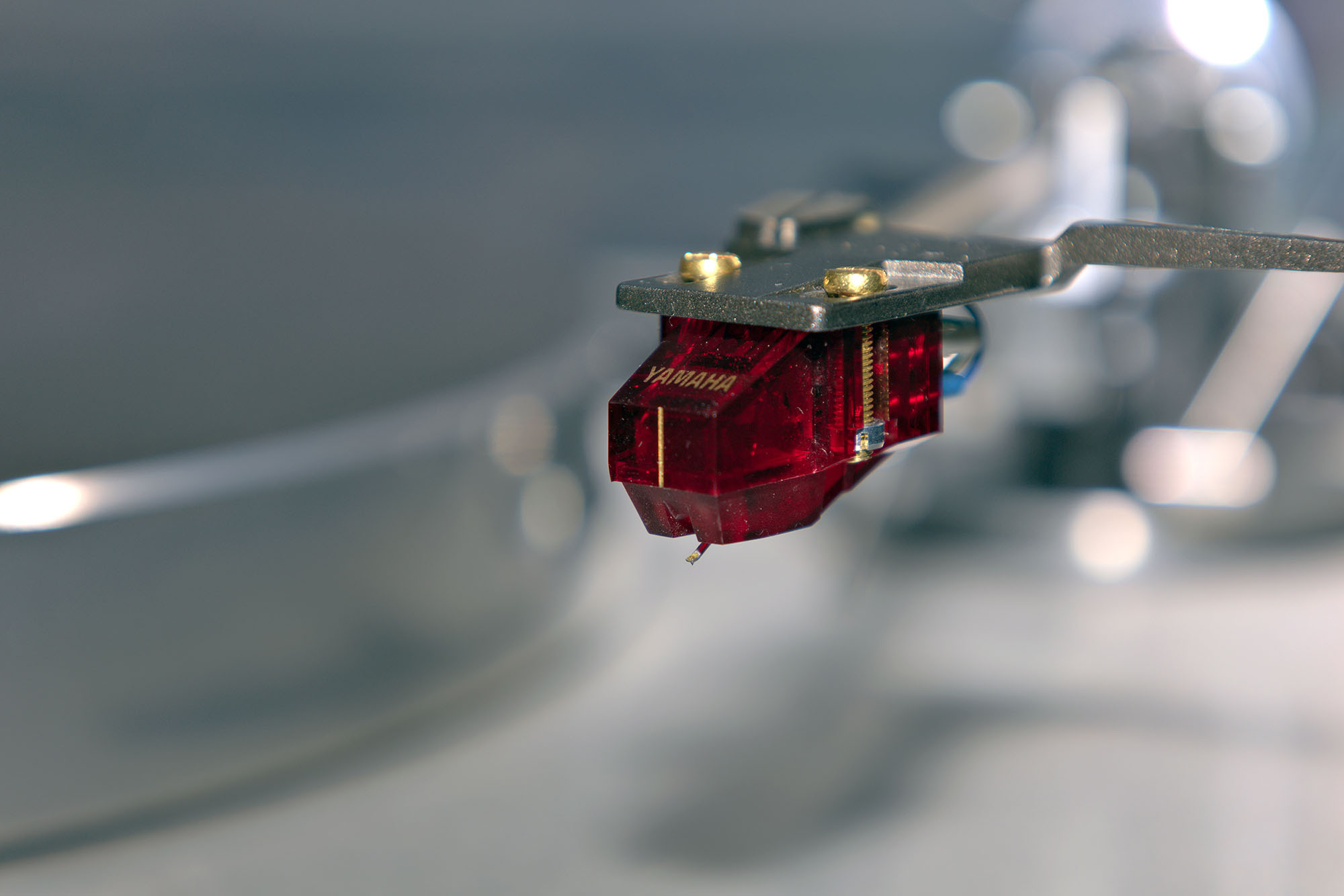

Czy ktoś może się orientuje jakie obciążenie dla wkładki Yamaha MC-4??
W necie ciężko coś znaleźć na ten temat.
Yamaha Mc-5 ma 1,2g
Yamaha MC-7 ma 1,5g
Yamaha MC-3 ma 1,2 g
Yamaha MC-1 ma 1,8g
A Yamaha MC-4 ma jaki????

Oryginalnie fabryka zalecała zakres 1.2-1.6g, przy 1.4g jako optimum.
Tyle że ty masz igłę po retipie, więc sprawa jest bardziej skomplikowana i nie sugerowałbym się danymi fabrycznymi.
W zależności od stanu oryginalnej wkładki, przy retipie najczęściej wymienia się też zawieszenie, zamiast wtykać nowy wspornik w stare.
Pytaj tego co ci to sprzedał albo robił. Kluczowa informacja to jaka igła robi za "dawcę" w Twoim egzemplarzu.

Wspornik i igła tylko wymienione.
Więc te widełki 1,2-1,6 jak najbardziej się sprawdzają.

Mi trochę trudno uwierzyć by zostało oryginalne zawieszenie, skoro wymieniony został oryginalny wspornik o bardzo małej średnicy na aluminiowy o większej średnicy, nie mówiąc już o sporo większej masie igły.
Albo inaczej - trudno mi uwierzyć że ktoś świadomie to oryginalne zawieszenie zostawił, w takich warunkach.
