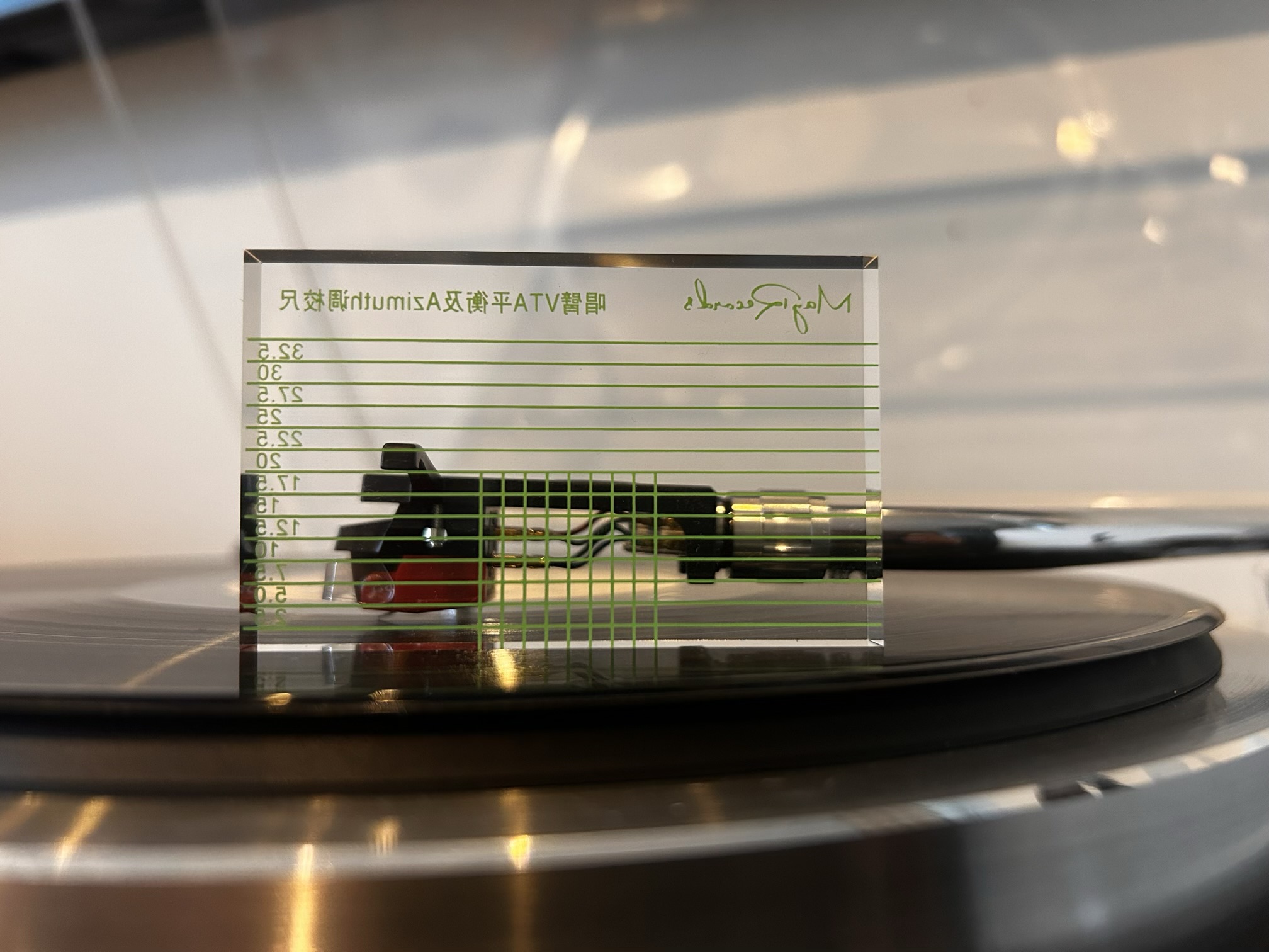

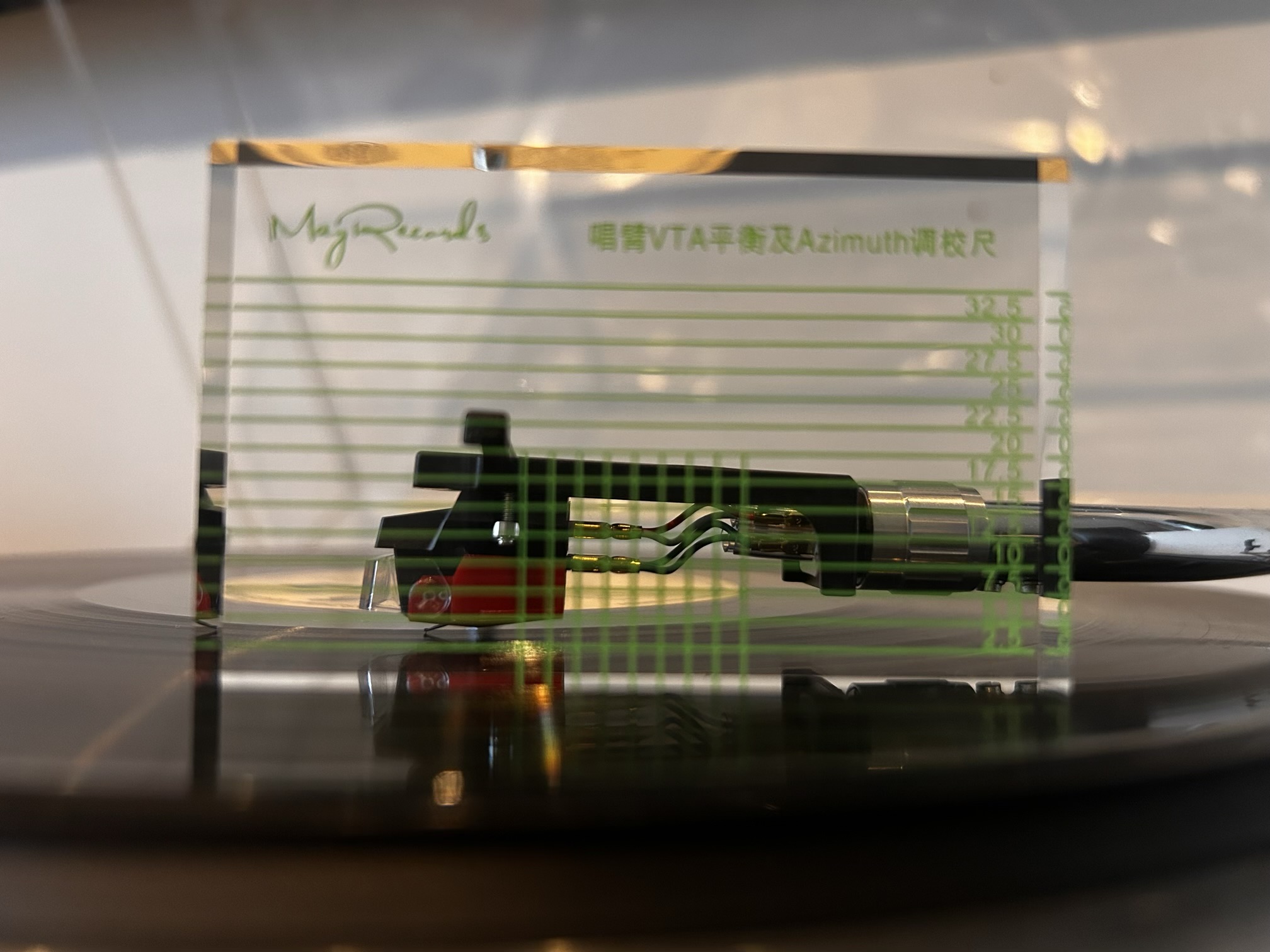

Choć wstyd się przyznać, to się przyznaję: dopiero dzisiaj zwróciłem uwagę na ustawienie mojego headshela.
Po zamontowaniu wkładki kupionej z oryginalnym headshellem ustawiłem wysokość ramienia do poziomu wg szablonu. Ramię więc jest wypoziowane. Dzisiaj coś mnie tknęło i sprawdziłem jak się ma ustawienie headshella tymże szablonem. Wygląda to jak na fotce. Nie daje mi to spokoju czy 540ml z oryginalnym headshellem tak ma? Taki zadarty?
Co o tym myslicie? Domowomymi sposobami czyli kątomierzem niby celuje w przepisowe VTA czyli 23st. ale to pomiar mocno taki sobie.

Powiem tak - VTA się ustala po igle, a nie po rurce ramienia czy headshellu. Więc to już sam musisz ocenić.
Na jednym koszyku będziesz musiał dać podstawę ramienia wyżej, na innym niżej, nie ma w tym absolutnie nic dziwnego.
Piszę jako człowiek który jednak ma dublety wkładek na różnych koszykach.
Jak dla mnie po tych zdjęciach masz za nisko ustawioną podstawę ramienia, bo nie tylko koszyk, ale i body wkładki "idzie w górę".

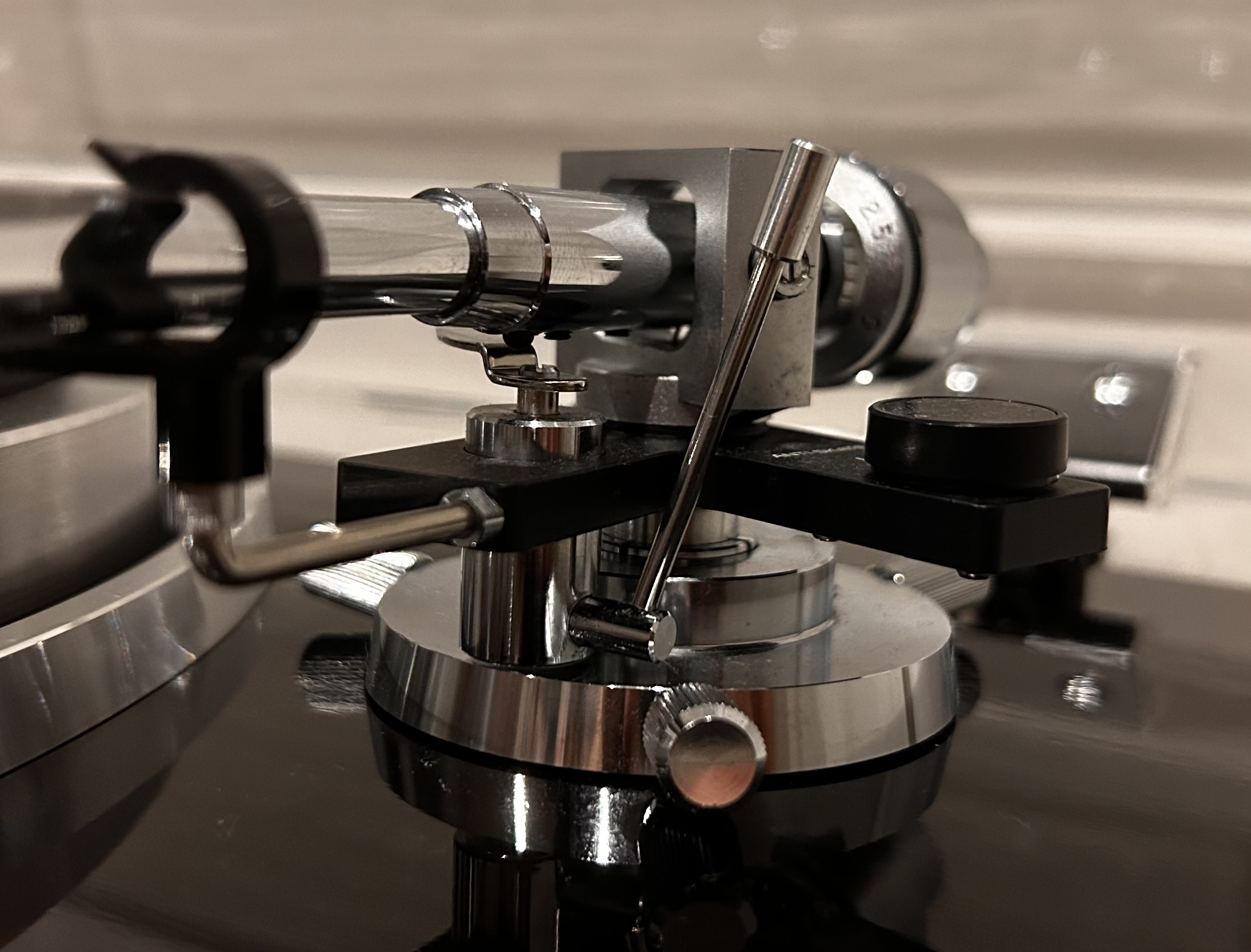

A z ciekawości zrób takie samo zdjęcie ale na samej rurce ramienia żeby było widać czy ramie jest faktycznie równoległe do płyty. Z tego wyniknie czy tylko Ci się wydaje czy że headshell/mocowanie jest krzywe (a może sama rurka). Co to za headshell?
Poza tym z własnej ciekawości. Ponieś i posłuchaj (płyty nie popsujesz), równowaga tonalna powinna się zmienić.

Przyjrzyj się przez mocną lupę jak masz ustawioną stopkę wspornika i sam grot igły. Mi się zdaje że jednak trochę jest on pochylony "na plecy" w stronę podstawy ramienia.

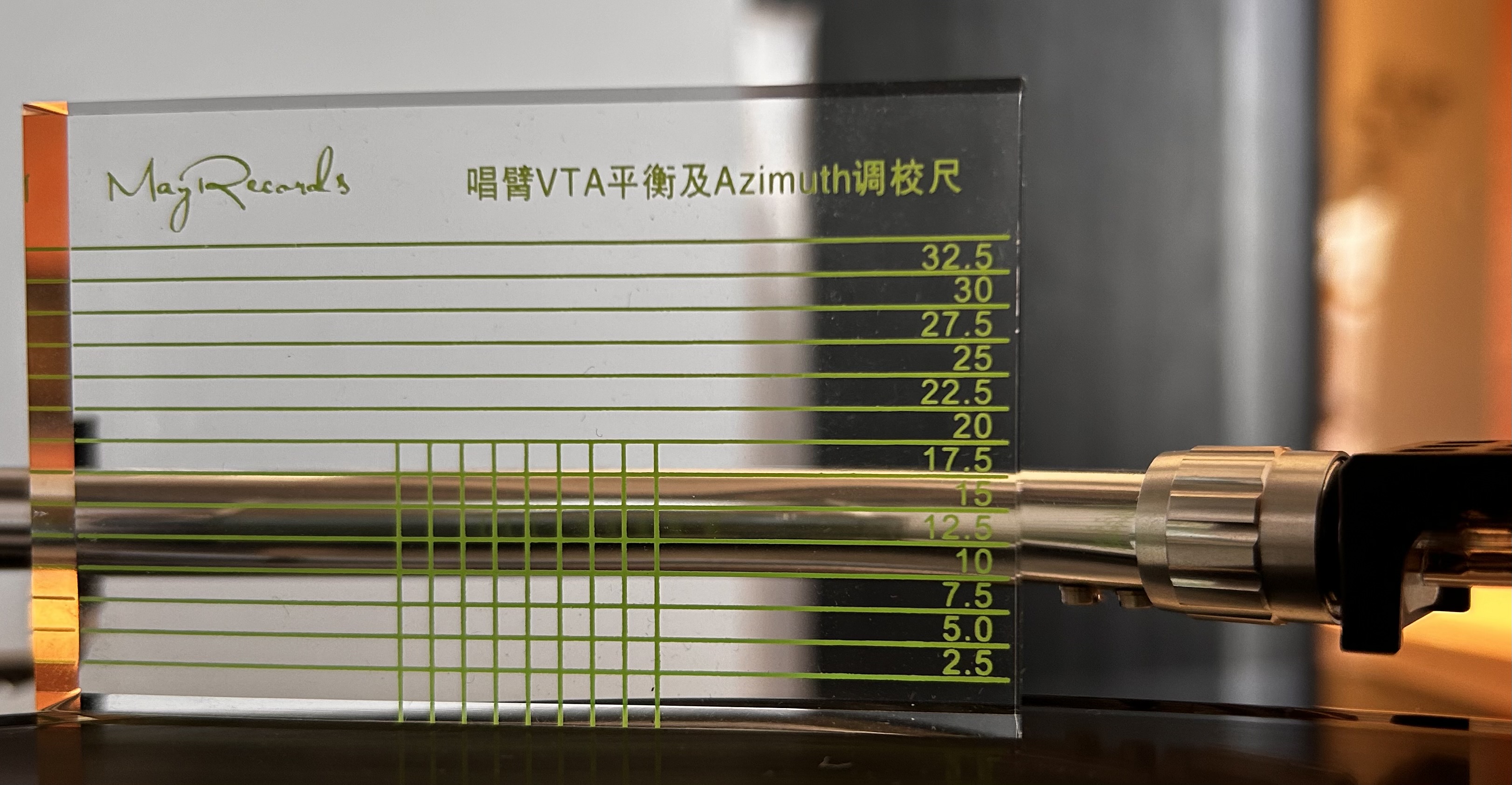

Bacek, headshella to AT w fabrycznym komplecie z 540mlBacek pisze: ↑09 maja 2024, 08:35A z ciekawości zrób takie samo zdjęcie ale na samej rurce ramienia żeby było widać czy ramie jest faktycznie równoległe do płyty. Z tego wyniknie czy tylko Ci się wydaje czy że headshell/mocowanie jest krzywe (a może sama rurka). Co to za headshell?
A tak wygląda rurka... No kurde trzyma poziom...

Ale to nie rurka ma trzymać poziom tylko płaszczyna dolna koszyka - albo jak kto woli dach wkładki.

Jasne ale potencjalnie i rurka i headshel powinny być na tym samym kącie. Czyli ew coś tam skrzywione jest najpewniej w headshellem.
