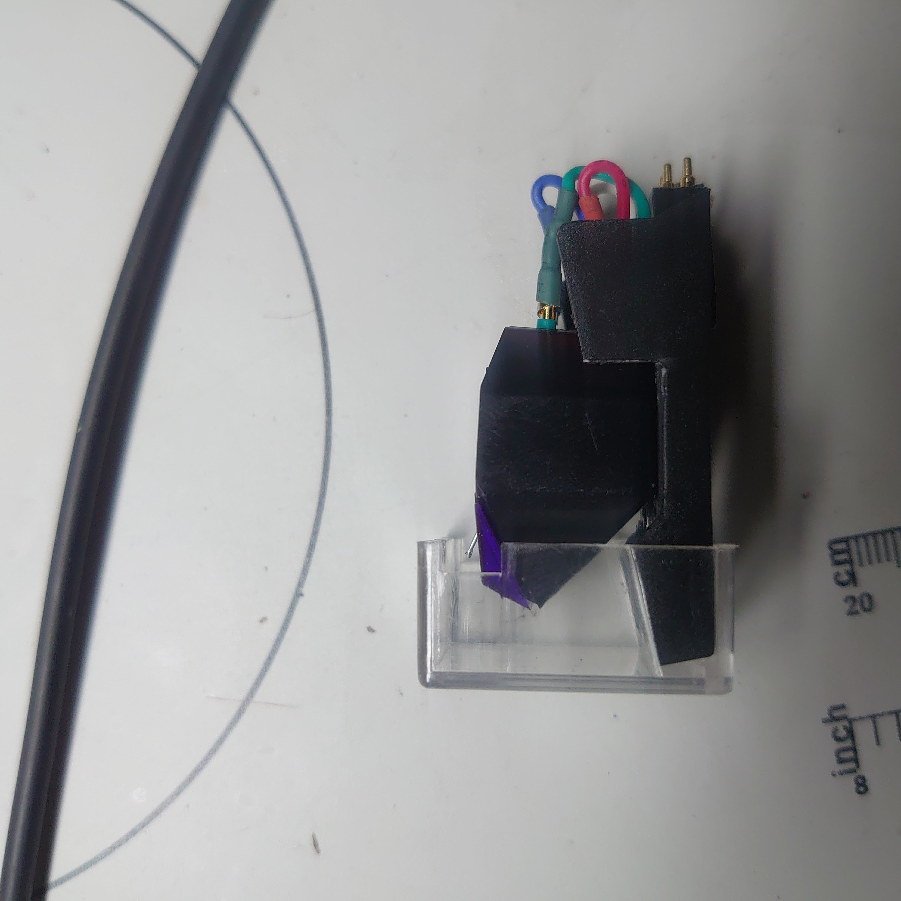

Ogólnie udało mi się zamontować tą wkładkę w moim dualu
Ale nie mam pewności czy dobrze to zrobiłem.
Oczywiście wyważona ...nacisk sprawdzony
Ogólnie wszystko wydaję się ok ale....
Wkładka ogólnie za szeroka więc usunąłem boczne ścianki adaptera pasuje ideolo ..igła prostopadle do powierzchni.
Jednak martwi mnie odległość igły od wierzchołka przymiaru,
Co za tym idzie pewnie kąt pochylenia igły będzie zły....
Podkładki pomiędzy wkładkę a adapter?
Czy ja w ogóle dobrze kombinuję?

Konkretnie..to chodzi mi o to czy nie jest za nisko.
Odległość igły od górnej krawędzi przymiaru (tej z wycięciem)
W moim dualu nie ma regulacji wysokości ramienia...
Więc za niska wkładka powoduje że ramię nie jest równoległe do płyty ,co za tym idzie kąt nachylenia igły się zmienia...
Interesuję się tym czy ma to wpływ na jakość pracy igły.
Dual posiada "magiczną" śrubę regulacyjną podpisaną lift..
Nie do końca rozumiem jej funkcję
Raczej nie jest to regulacja wysokości ramienia a odległości igły od płyty w stanie "spoczynkowym"..uniesionym
Jeśli się mylę proszę wyprowadzić mnie z błędu
Dziękuję

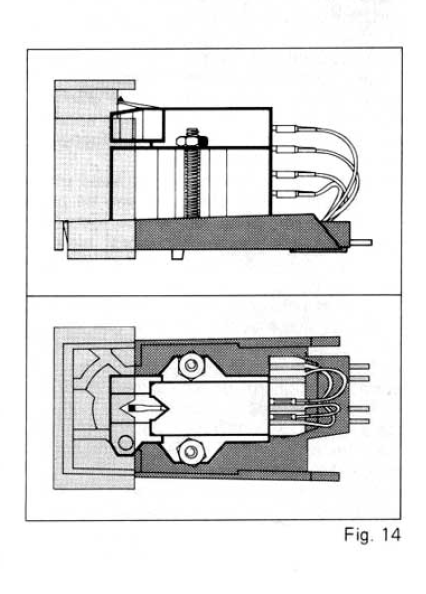

Jest ok. Tak jak napisałem igła nie ma zbliżyć się do wcięcia w plastiku. Tutaj masz zdjęcie z instrukcji użytkowania Duala 604:MAJK pisze: ↑03 kwie 2024, 20:12Odległość igły od górnej krawędzi przymiaru (tej z wycięciem)

No to super....zastanawiało mnie to bardzo...
W instrukcji 601 ona jest znacznie bliżej...
A nawet na yt gość pokazywał specjalnie podkładki pomiędzy wkładkę a podkoszyk...
Możliwie że szukam dziury w......
To moja pierwsza wkładka więc przeżywam strasznie....
