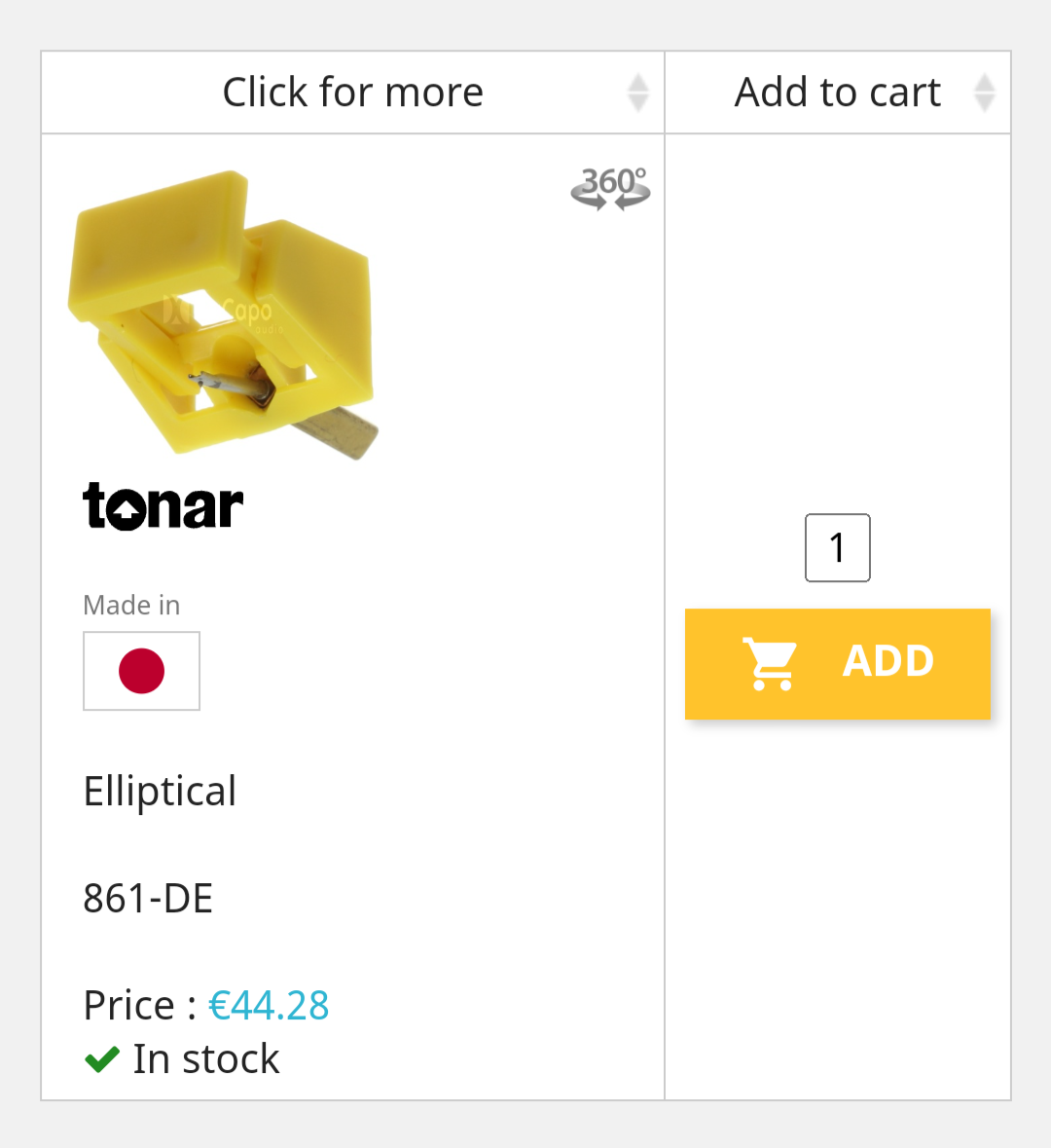

Niby prawidłowo: dla Empire odpowiednio dla 1,45g, dla Z-4s odpowiednio dla 1,8g.
- Posty: 45656
Re: Pykanie - w zależności od wkładki
Czemu 1.45? Co to za igła?
Tak, Dominik ma rację co do igły.

OK. Nie pozostaje nic innego jak eksperymentować z ustawieniami Empire, a jeśli nie będzie różnicy to najwidoczniej ten typ tak ma.
Ta Z4s to też eliptyk Tonar?

- Posty: 45656
Swoją droga, czemu 1.8g?
Optimum dla tej igły to 1.5g.
