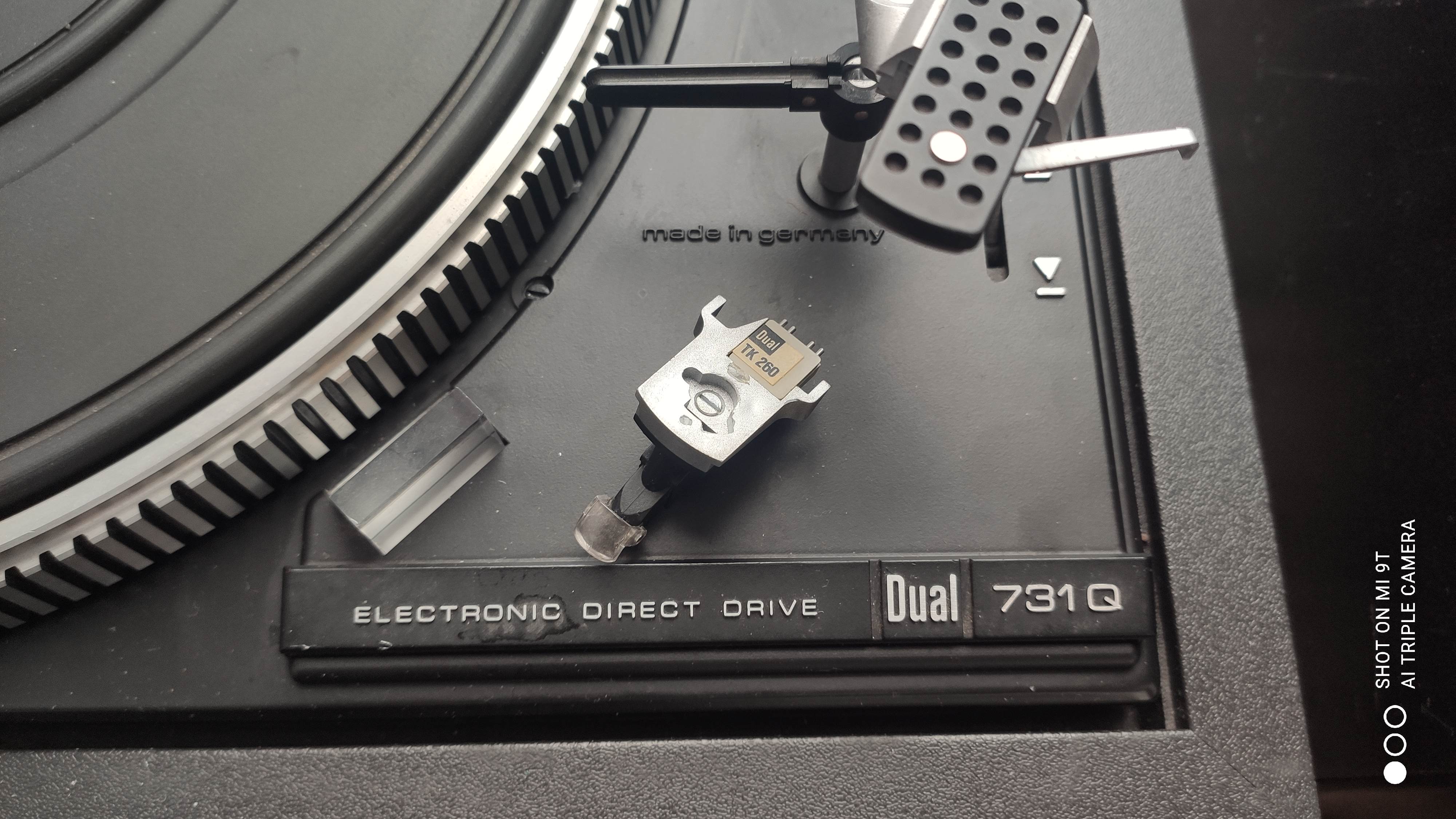

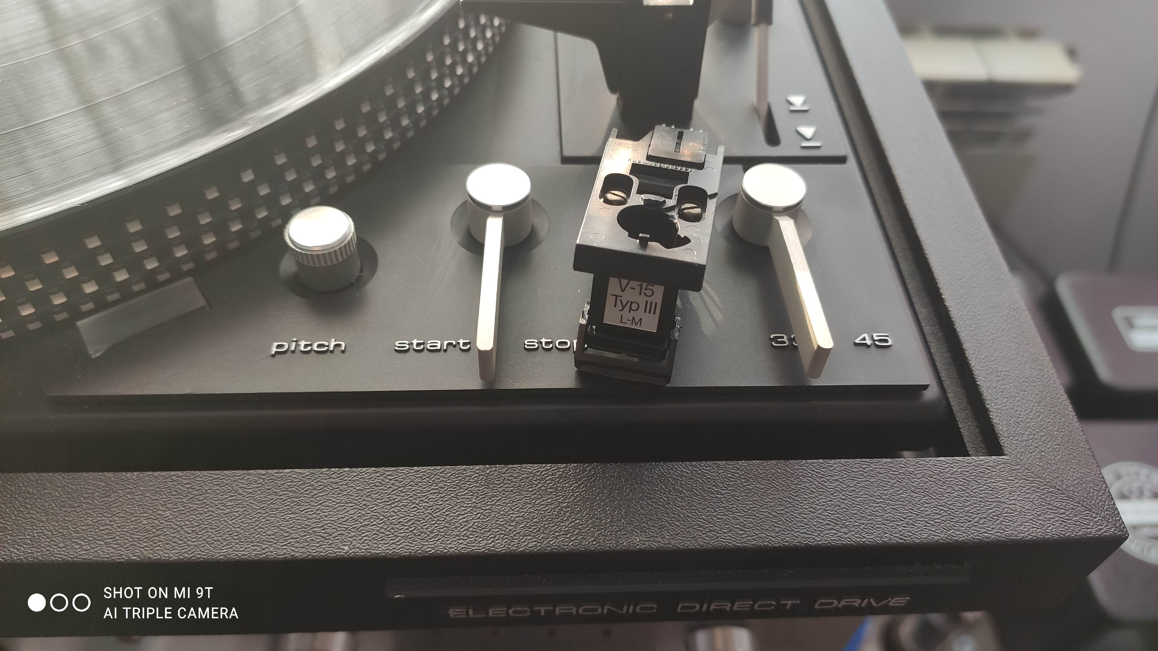

Witam wszystkich ,a przede wszystkim posiadaczy duali. Mam dwa gramofony tej firmy model 731q z wkładką ortofon ulm 60e,oraz model 721 z władką shure v15 III jednak ta wkładka z zewnątrz jest inna od typowych wkładek 1/2 cala. Do gramofonów nie posiadam oryginalnych przejsciówek na 1/2 cala .A teraz co chciałbym zrobić, a mianowicie zastąpić ortofona na goldringa 2100 ,a w shurze wymienić igłę na nową bo obecna wydaje się być oryginalną i pewno nieco zjechana co prawda wcześniej udało mi się wylicytować w stanach igłę nos z lat 70 z diamentową końcówką ale wręcz szkoda mi jej, to już wręcz sprzęt kolekcjonerski na pudełeczku widnieje cena 80$

OK to w czym problem? W braku adaptera na 1/2''? Są do kupienia.
Pewnie masz V15 III L-M.

Dziękuję za odpowiedz. Dokładnie mam tą wkładkę ,ale takiego adaptera nigdzie nie mogę znależć jedyne co znalazłem , to na yt. gościa który coś podobnego przykręcał

No ale do tej L-M nie potrzebny adapter.

by nie zamieszać 731 ma ortofona zapinanego na kawałku plastiku ,patent duala, 721 ma shura ktory po wypieciu ma mocowany w zapince plastik coś na wzor przejściówki na 1/2 cala z dwoma wkrętami , a nie śrubkami do wkładki. a góra wkładki nie jest płaska tylko jakby dostosowana do tego mocowania

Poza tym, że trzeba kupić nową igłę i wymienić, to nic więcej w 721 robić nie trzeba. Igła nie ma nic do mocowania wkładki w ramieniu.
mikitiki2468 pisze:
16 sty 2024, 10:30
Do 721 nie ma żadnej przejściówki. W podkoszyku można bez problemów zamontować wkładkę 1/2 cala. Są tam stosowne otwory montażowe. Problem jest tylko w drugą stronę, czyli z założeniem wkładek dedykowanych do Duala na zwykły półcalowy headshell.

Tak to Wygłąda
mikitiki2468
Posty: 20
Rejestracja: 13 sty 2024, 15:11
Re: Stary problem z wkładkami duala
Post autor: mikitiki2468 »
z 721 problem jak na obecną chwilę rozwiązany i domyślam się że mogę zamontować każdą wkładkę. zmylił mnie ten dualowski patent czyniący wkładkę shura zupełnie inną od tzw. normalnej. Pozostaje ten 731do którego chciałbym przykręcić goldringa

mikitiki2468 pisze:
17 sty 2024, 10:03
Tak to Wygłąda
W 721 wystarczy wykręcić dwa wkręty widoczne u góry i wypiąć wkładkę z półkoszyka. Potem można w jej miejsce zamontować dowolną wkładkę z mocowaniem 1/2 cala.
Dla 731q trzeba dokupić przejściówkę:
https://www.ebay.pl/itm/112686853203
Wg instrukcji można zainstalować wkładki o masie od 2 do 9g. Dodatkowa przeciwwaga nie jest wtedy konieczna, natomiast trzeba dopasować tłumienie do masy wkładki i jej podatności (wykres znajduje się w instrukcji).
