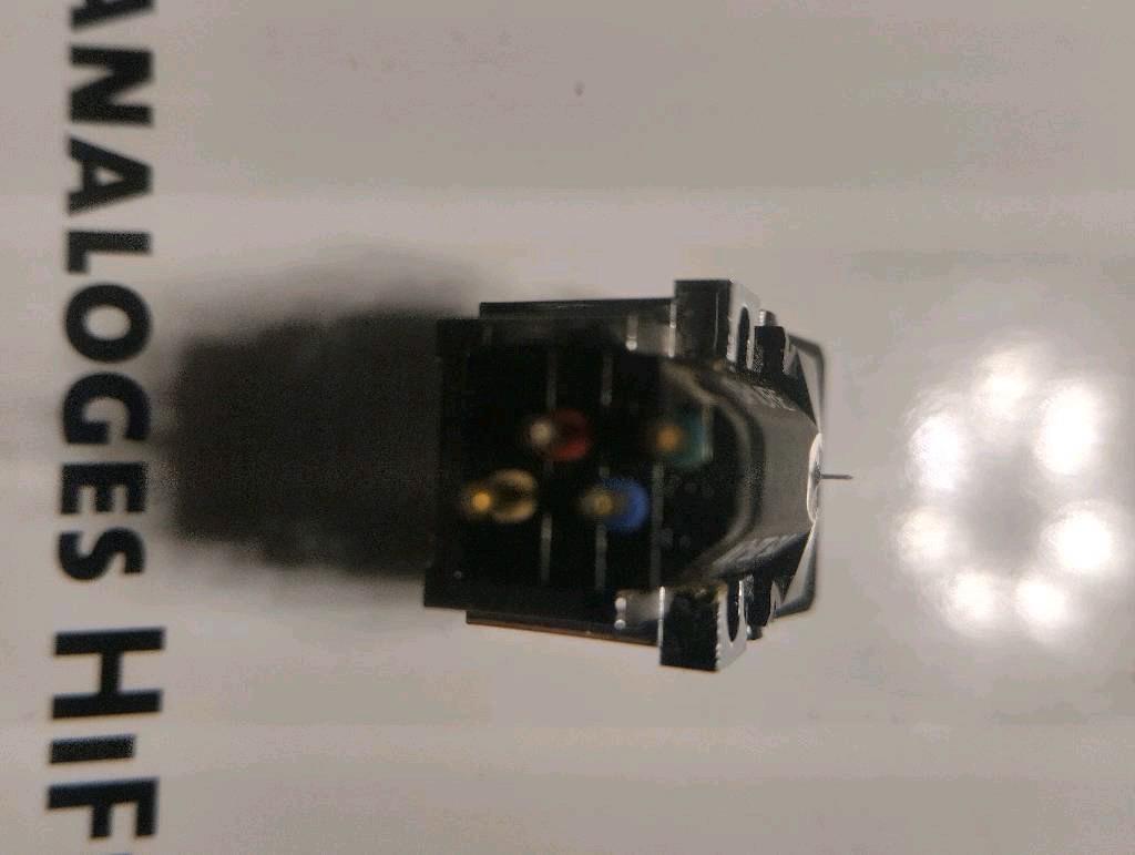

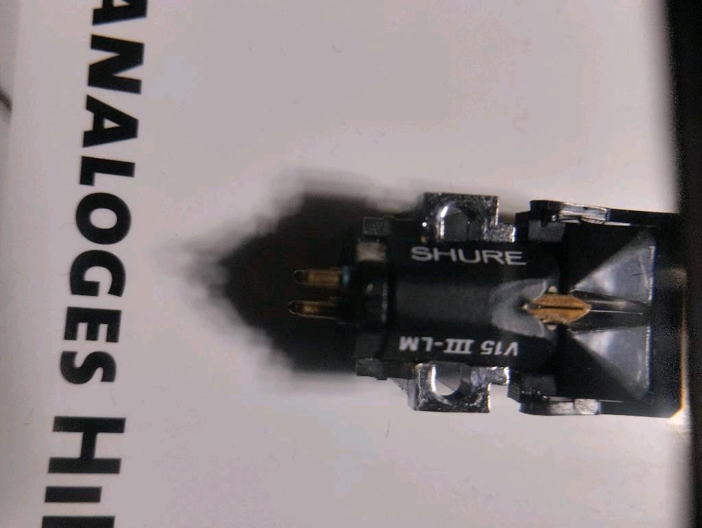

Witam serdecznie forumowiczów, spontanicznie zakupiłem wyżej wymieniona wkładkę.
Niestety dopiero później naszła mnie refleksja ze L-M to chyba specjalne mocowanie dla Duala a nie standard 1/2 cala. niestety zdążyłem już przelać sprzedawcy pieniądze.
Czy taka wkładka waszym zdaniem będzie identyczna z normalna czy mogą pojawić się problemy w związku z wysokością wkładki ?
Próbować się wycofać z zakupu czy tak to zostawić ?

Wkładka na powyższych zdjęciach ma mocowanie w standardzie 1/2 cala.

Mocowanie rozpoznaje :) nie mogę ale znalezc w necie żadnej wkładki L-M z takim mocowaniem dlatego mi to podejrzane.
Posty: 45049
Re: Shure v15 III L-M w srebrnej obudowie.
Wkładka po przeróbce. Ktoś wyjął środek i wsadził w korpus pod 1/2''.
Nic tylko się cieszyć? :)

Według sprzedającego wkładka to oryginał, ja takiego oryginału na necie nie znalazłem dlatego pytam bardziej doświadczonej braci :)
Pozdrawiam
Posty: 45049
Możliwe że on już taką kupił dlatego tak twierdzi. Tak czy siak, środki każdej V15 III są te same, a obudowa zewnętrzna wymienna.

Balem się ze podczas modyfikacji coś było podszlifowane, coś podklejone. Ale jeżeli środki są te same to kamień z serca ;)
Pozdrawiam i dziękuję za poświęcony czas.
Posty: 45049
Podklejone musiało być, inaczej środek nie trzymałby się obudowy :)
Ale w oryginale też tak jest, jak i w praktycznie każdej wkładce.
