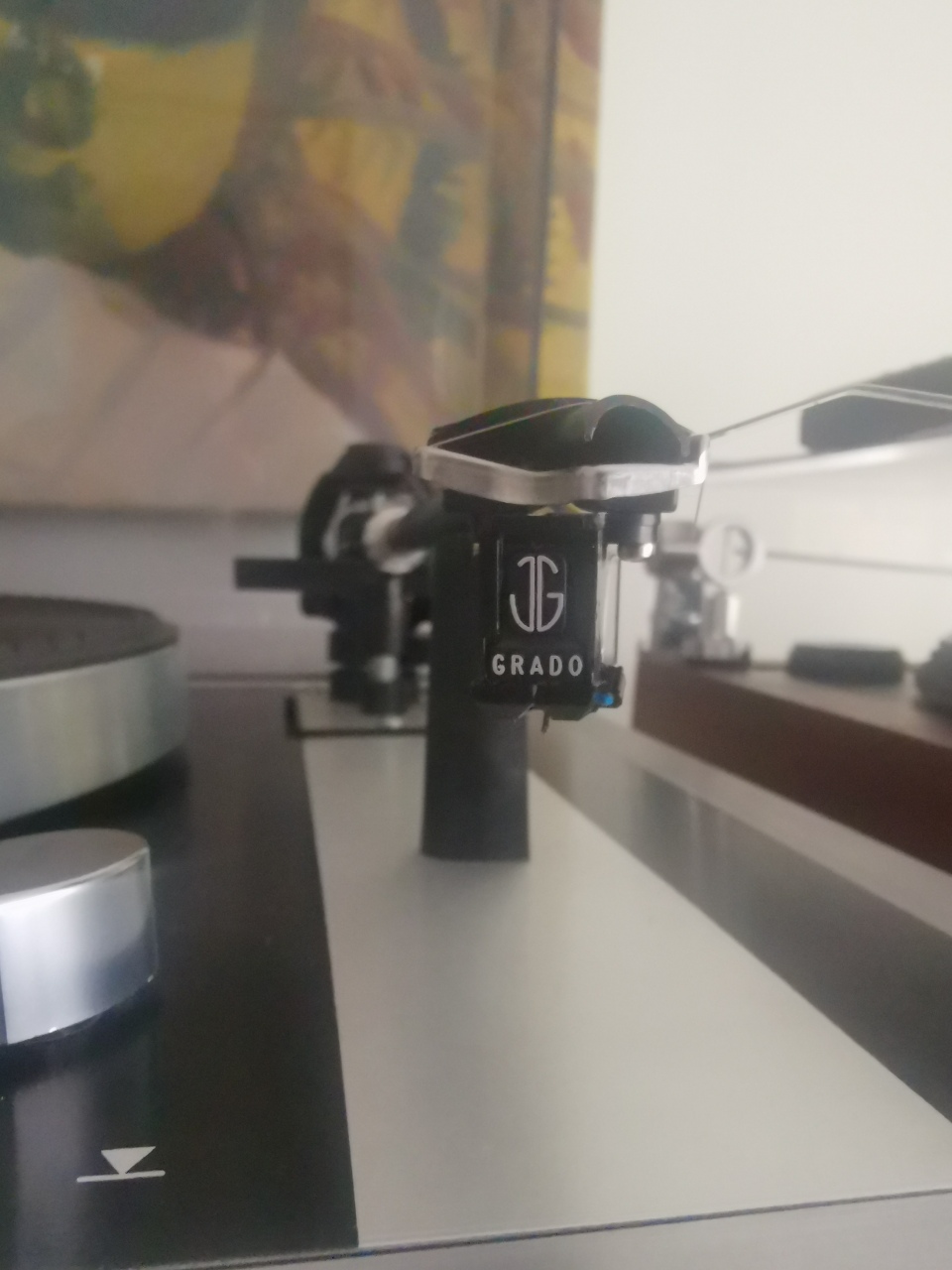

Być może już było ale ja jako "zielony " oczywiście nie znalazłem . Wpadł mi w ręce Thorens TD 145 mk II z takowym headshelem i wkładką. Jak to ustawić, żeby grało - masakra bo wydaje mi się , że ten headshel jest strasznie "luźno" zamocowany na ramieniu. Praktycznie przy dość słabym nacisku już się przestawia - może mi czegoś "tam brakuje " A ogólnie jako "zielony" też prosze o podposiedź dot ustawień

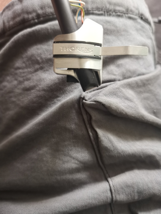

Zrób jakieś zdjęcie jak koszyk jest osadzony w ramieniu itd.
Daro67
Posty: 43
Rejestracja: 03 lis 2022, 15:53
Re: Headshell TP 62 z wkładką Grado Blue
Post autor: Daro67 »

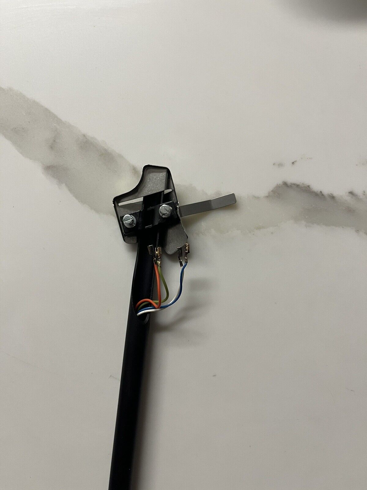

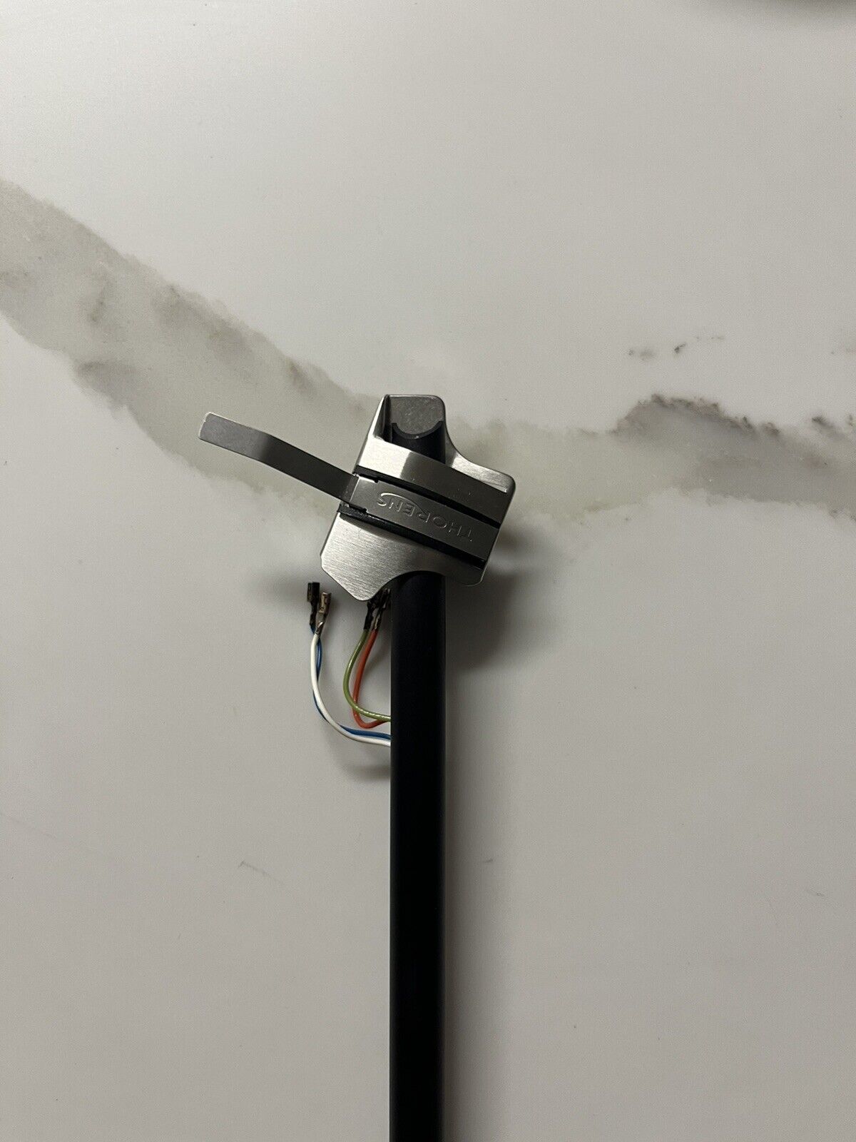

Ok więc jest on po prostu "nakładany" na rurkę ramienia ( coś na zasadzie dociskającej blaszki sprężynującej ) i jest to dość luźne wić łatwo można go poruszać przód - tył oraz prawo lewo. Dodatkowo pytanie - przewody są dolutowane bezpośrednio do wkładki - pytanie czy warto to zmieniać ( dolutowywać wsuwki do przewodów ).

pawelgrab
Posty: 1645
Post autor: pawelgrab »
bez paniki :!: headhel jak headshell ;) trza śrubki dokręcić - a zużycie też normalna rzecz tobie potrzebny headshell do ramienia Thorens TP62, a jak grzebane i przelutowywane to masz całą rurkę z headshelem np. na łebeju do kupienia (dla przykładu podaję):
https://www.ebay.com/itm/144948879175
wymień całość i będzie śmigało :D
na zdjęciu nr 1 widać, że rurka nie zgrywa się z headshelem powinno być tak :

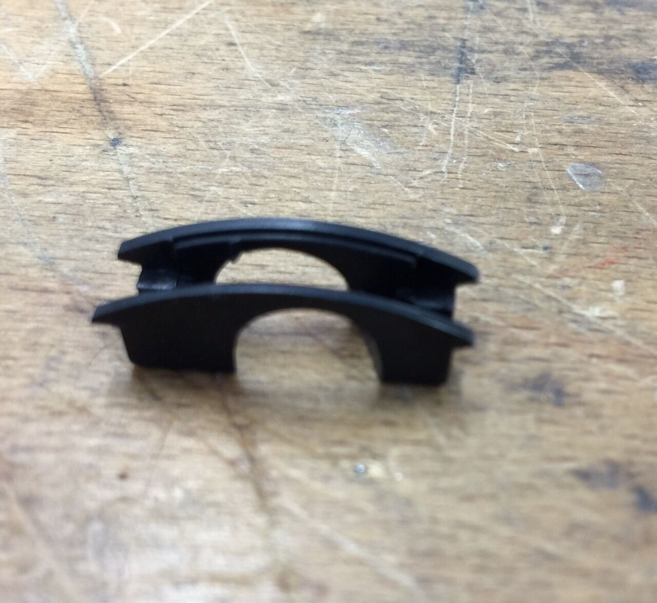

może plastikowy uchwyt się wyrobił czyli zużył tak jak pisałem , tutaj masz:
https://www.ebay.com/itm/362010338793?h ... R7j86NeWYg

rozebrałem - są tam faktycznie takie dwa plastikowe elementy tzn taki jak podesłałeś na fotce + drugi który dociska do niego ( między nie wchodzi rurka ). Jeśli faktycznie te plastiki są wyrobione to bez szans żeby dociągnięcie śrub "złapało" ciaśniej rurkę ramienia. Zastanawiam się nad tym czy "dołożenie" np kawałka cieniej gumy lub folii ( np izolacji) żeby" pogrubić" rurkę miało by sens ?
pawelgrab
Posty: 1645
Widzisz, potrzeba matką wynalazku :lol: ,
a na poważnie to nie tyle co bardzo mocno dociśnięte a równo w poziomie do płyty, żeby z jednej strony nie było przechylone
