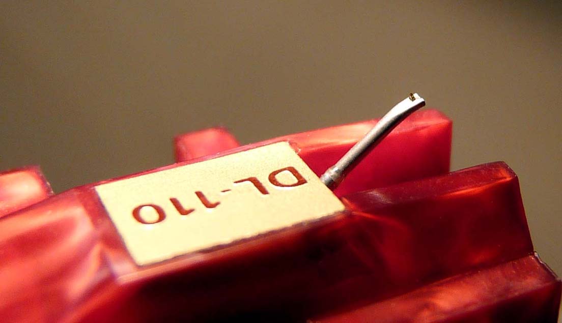

Panowie zerknijcie czy ten wspornik nie wygląda jakby ktoś go skręcił? Sprzedający mówi, że wszystko ok, ale trochę mi się to nie podoba.

Hmm. U mnie wygląda tak jak na załączonym zdjęciu
Kupowałeś nową czy używkę?
Ja bym się nie bawił i zwrócił. Po co przez następne kilkaset godzin grania masz się zastanawiać czy gra właściwie...

Po mojemu to wygląda na wspornik po naprawie. Powinien być prosty jak u pablos.
Może to tak na prawdę Denon od Cantilevera? ;) Choć on to chyba woli wymieniać wspornik w całości niż bawić się w skrętki.

Przecież widać gołym okiem, że był zgięty i ktoś go naprostował. Osobiście bym nie brał.

Jeszcze nie kupiłem ale nie podoba mi się ten wspornik. No zobaczymy czy się dogadamy na 200 zł wtedy zaryzykuję ;)
Nie to nie od Cantilevara, już się go pytałem ile jak coś wymiana u niego ;)

Paaaaanie, za 200 to można ryzykować, ale kupować bądź co bądź bardzo tanią MC po to żeby robić retip to trochę szkoda.
Już lepiej wziąć na warsztat jakiś lepszy generator MC i wtedy iść do Cantilevera.
W sumie to mam jeden taki do remontu :morda:
Ewidentnie zgnieciony czyli grzebane było, prostowanie czy coś teges.
Nie brałbym. Za 200 też się nie opłaca, bo w konsekwencji będzie trzeba doliczyć retip.
Ktoś od nas sprzedaje na bazarku 110, dobrą zdaje się i w dobrej cenie.

No odpuszczam ją bo rzeczywiście zaraz się zrobi 500 zł z tego :mrgreen:
