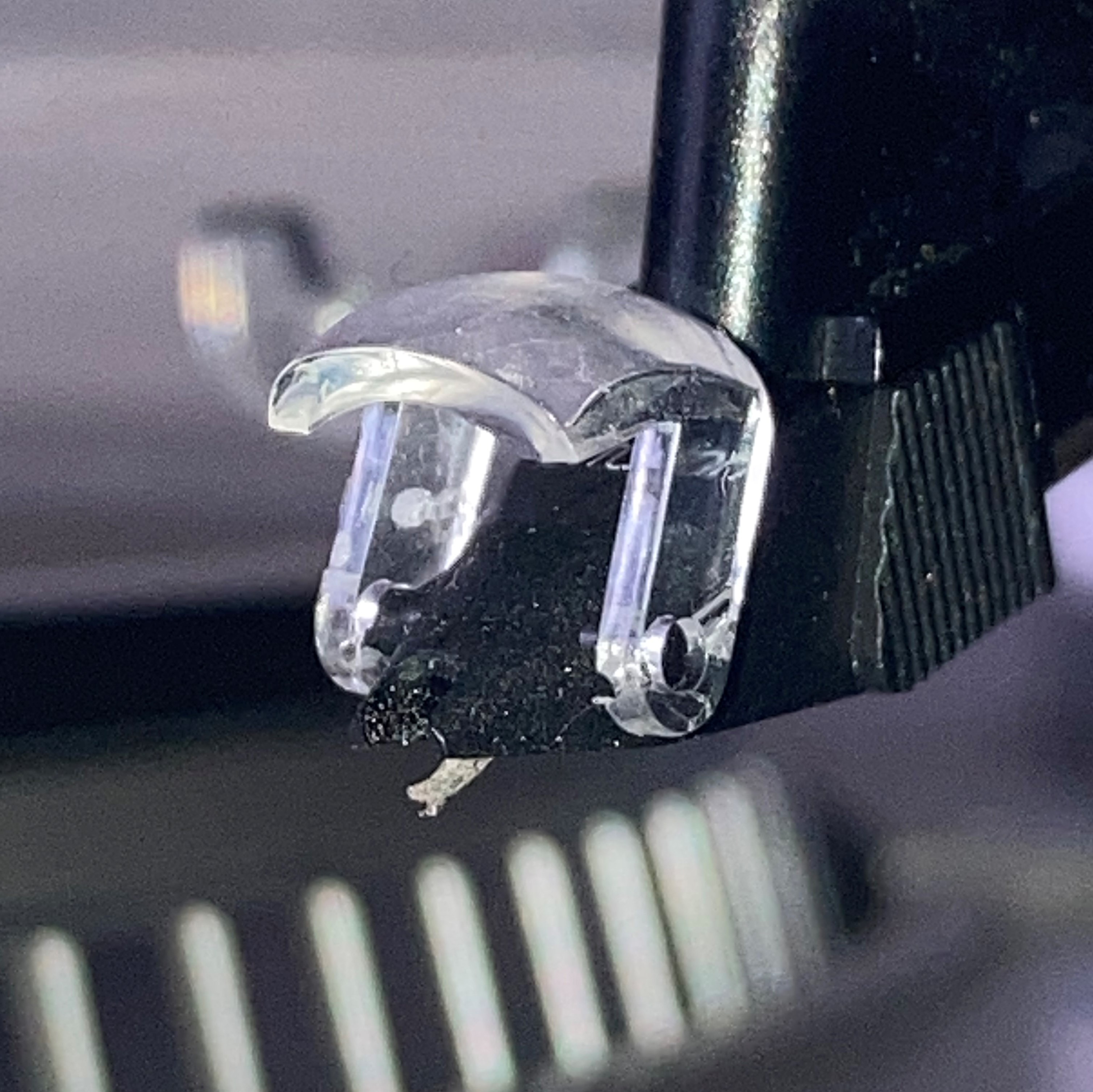

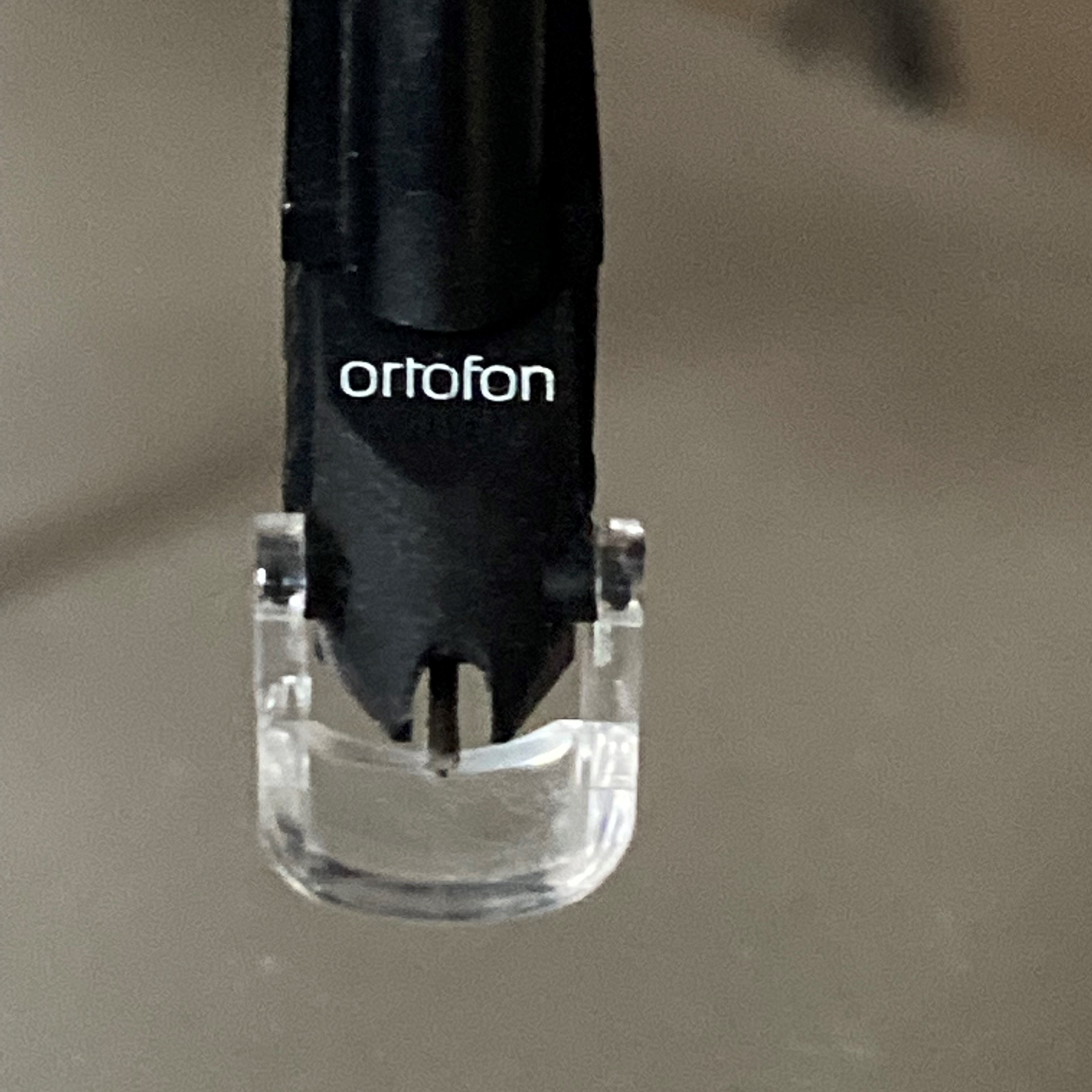

Wrzuć foto swojej wkładki, tak dla pewności.

19 kwie 2023, 11:47

Wygląda, że diament urwał się z mocowania. Niestety trzeba będzie kupić nową igłę. Wkładka to TKS, o której pisałem, czyli możesz skorzystać z linku do dacapo.
