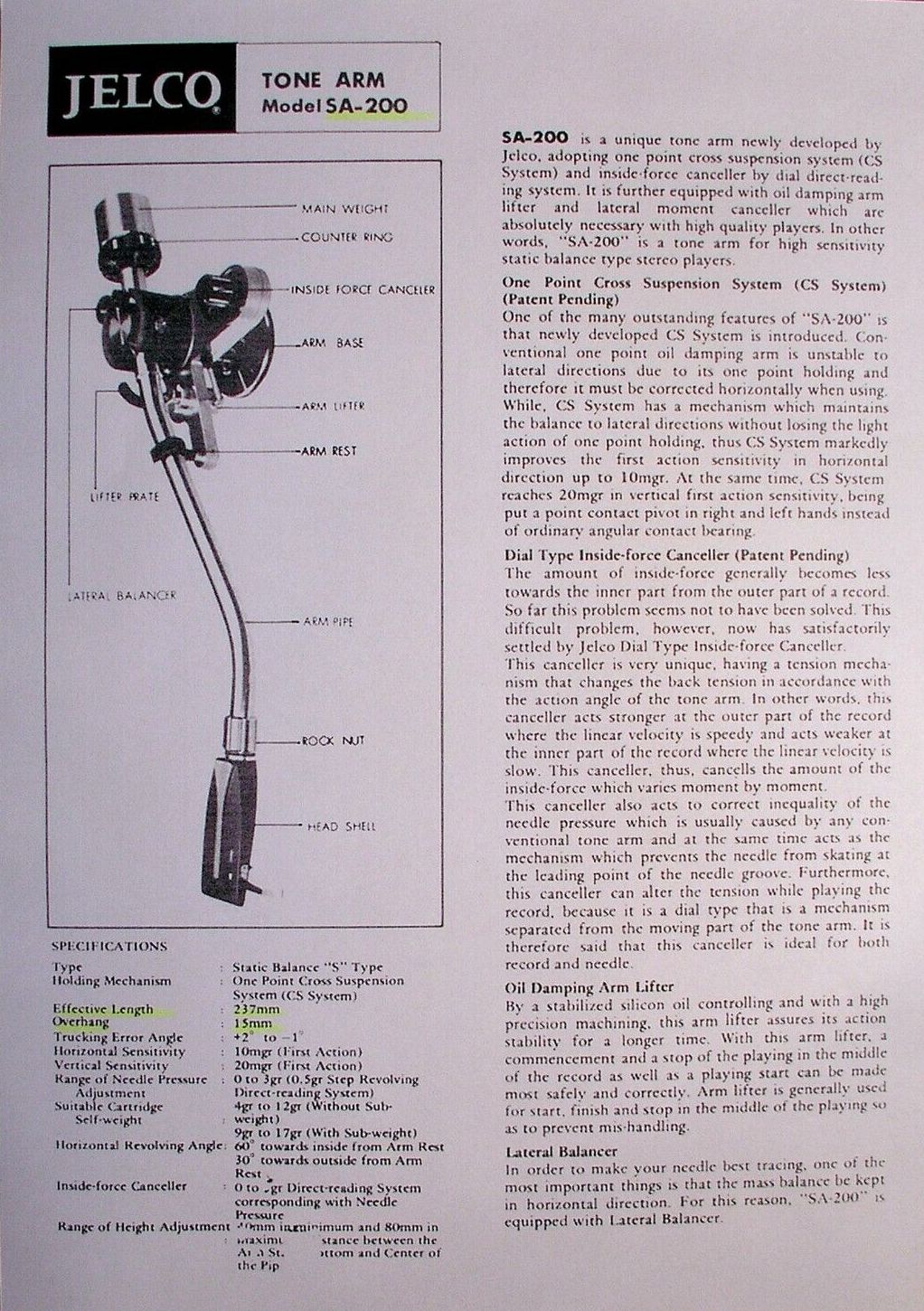

Koledzy mam pytanie,
jak w tytule posiadam ramię JELCO AS 200 a wraz z nim nieoryginalny headshell a przy okazji chcę wymienić wkładkę na JELCO 4C-1X która mając szerokość 18,5mm nie wchodzi mi w obecny koszyk co zmusza mnie do zmiany do zmiany tego akcesorium. Nie udało mi się znaleźć nigdzie manuala do tego ramienia oraz opisu jakiegokolwiek z parametrami i nie wiem jakie wagi są dopuszczalne do zastosowania. Obecny koszyk waży bez wkładki waży 6,9g i posiadał na sobie wkładkę AKAI PC 100 o masie 7g(informacje od wuja googla). Wkładka którą chcę zastosować ma masę 6,4g i teraz chciałbym się dowiedzieć jaki jest przedział masy odpowiedni dla tego ramienia do zastosowania lub do jakiej masy dążyć żeby to miało sens, dobrze funkcjonowały z tym ramieniem?
Czy ktoś z forumowiczów będzie w stanie mi coś podpowiedzieć lub pokierować gdzie takich rzetelnych informacji wyszukać?

Linu666 pisze:
08 kwie 2023, 09:45
słabo szukałeś, ale rozumiem to lenistwo wiosenno-świąteczne ;) , daję na papierze odpowiedzi do poczytania na okres świąteczny - rozwieją wątpliwości :D :
i jeszcze stronka (po ang. ale włącz tłumacza jak trza) ;) :
https://www.vinylengine.com/library/jelco/sa-200.shtml
Linu666
Posty: 157
Rejestracja: 26 lut 2023, 23:29
Re: HEADSHELL- JELCO AS 200- pomocy ;)
Post autor: Linu666 »
Dzięki wielkie ale to akurat mam ale nie ogarniam tych treści co tam są zapisane bo piszą o wkładce. Dlatego napisałem na forum bo mowa o masie 4-12g ale czego i z dowagą 9-17g. Czy to się dotyczy kompletu czyli koszyka z wkładką? Koszyka? Czy samej wkładki ale aż 12gram? Mi chodzi o masę koszyka bo chyba nie ma dowolności w tej materii. Czy HS można montować dowolnej wagi? No raczej nie wydaje mnie się ;) pewnie są jakieś granice masy jako kompletu.
Post autor: winylowy_luke »
Zakres mas jest podany dla oryginalnego koszyka.
Jak znasz jego masę to możesz użyć dowolnego innego koszyka SME ze zbliżona wagą.
Wkładki poza wagą własną maja jeszcze podatność dynamiczną która jest równie ważna - zależy od masy efektywnej tego ranienia wyliczonej a jakże dla oryginalnego koszyka:)

Linu666 pisze:
09 kwie 2023, 08:33
dowaga - dodatkowe obciążenie przeciwwagi - ciebie nie dotyczy, więcej na Forum przy posiadaczach Sony PS-X3/X4/X6/X7 były takie projekty,
- oryginalny headshell do twojego jelco... zgaduję... mniej więcej 9 g,
- ramię ma masę efektywną ... zgaduję ... mniej więcej 16 g (z oryginalną"główką"),
- wkładka z igłą 4 do 12g (bez headshela),
podsumowując: ramię - średniak nie lekkie, nie ciężkie czyli uniwersalne ;), pasujące do zawieszenia na nim większości wkładek,
waga koszyka (headshel) - proponuję każdy o masie od 6 do 12 g czyli standard ;) aby dobrej jakości,
wagę wkładki masz podaną wyżej (4-12g) a twoja - podajesz, że 6,4g czyli OK.
Także nie wiem o co kaman :think:. Pytanie czy dysponujesz wagą np. jubilerską i innymi niezbędnymi akcesoriami do prawidłowego ustawienia geometrii - a wagą wkładki i koszyka za bardzo się nie przejmuj - większość - jak widzisz - pasuje do twojego ramienia :D
Takźe temat wyczerpany. Wieszaj co masz i ciesz się muzyką :violin:

Bacek
Posty: 3956
Gramofon: Kenwood L-07D
Lokalizacja: Poznań
Post autor: Bacek »
Wagi wkładek z instrukcji mówią tylko o tym jaką wkładkę da się powiesić i wyważyć poprawnie i uzyskać jakiś sensowny nacisk (np 2g).
Natomiast większe lub mniejsze dociążenia (np inny headshell czy dodatkowa masa na headshellu) mogą być lub nie, potrzebne w zależności od podatności wkładki żeby rezonans wkładki wypadał w sensownych widełkach.
