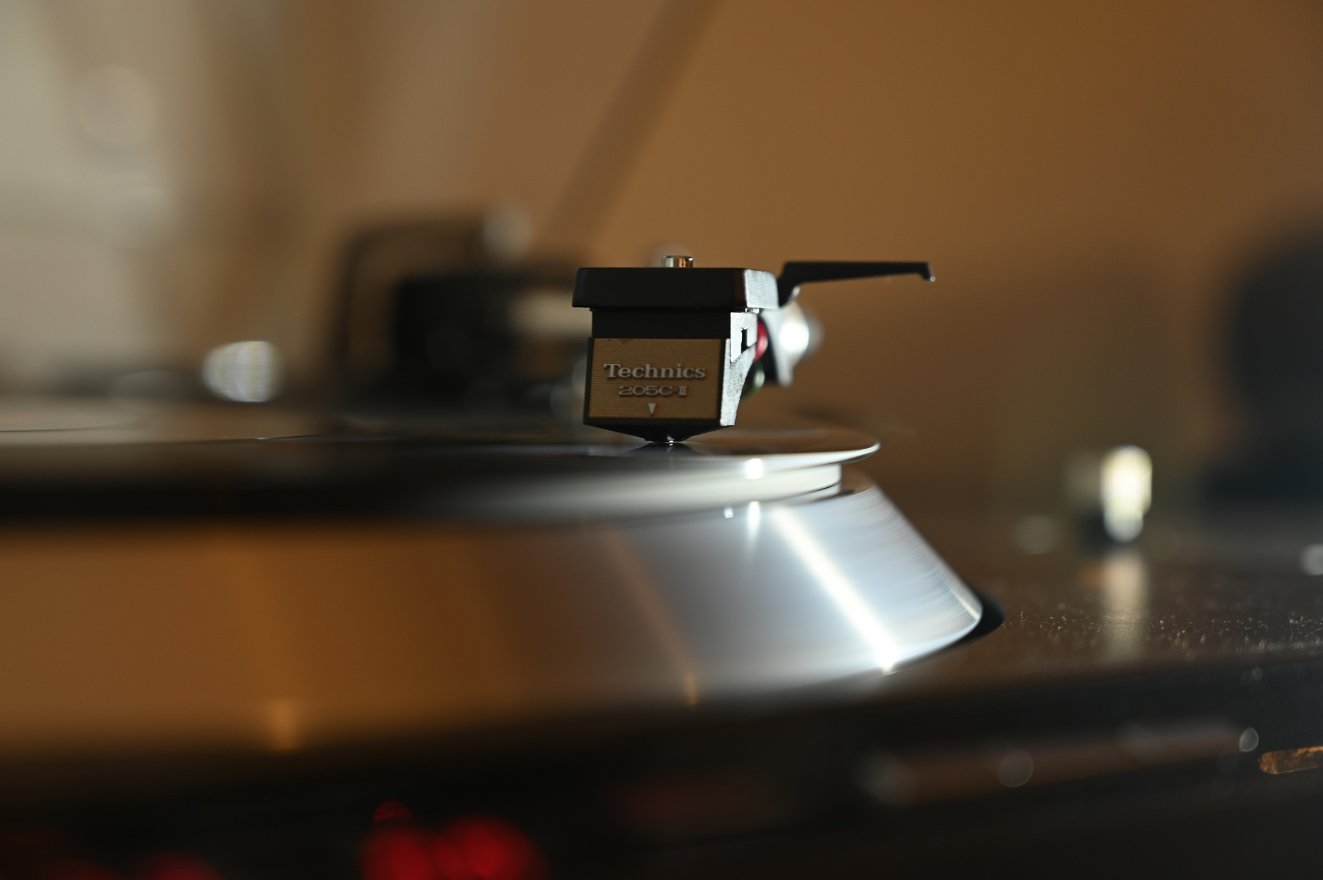

Wygląda na to, że moja niemalże świeżo zakupiona wkładka (3 miesiące temu) na eBay i jej igła EPS-205C-II dokończyła żywota.
Początkowo nasilał się problem z przeskakiwaniem na ścieżkach, a dziś dodatkowo zaczęła niemalże "szurać" wkładką po płycie.
Czy da się ją przywrócić do życia? Czy jest sens?

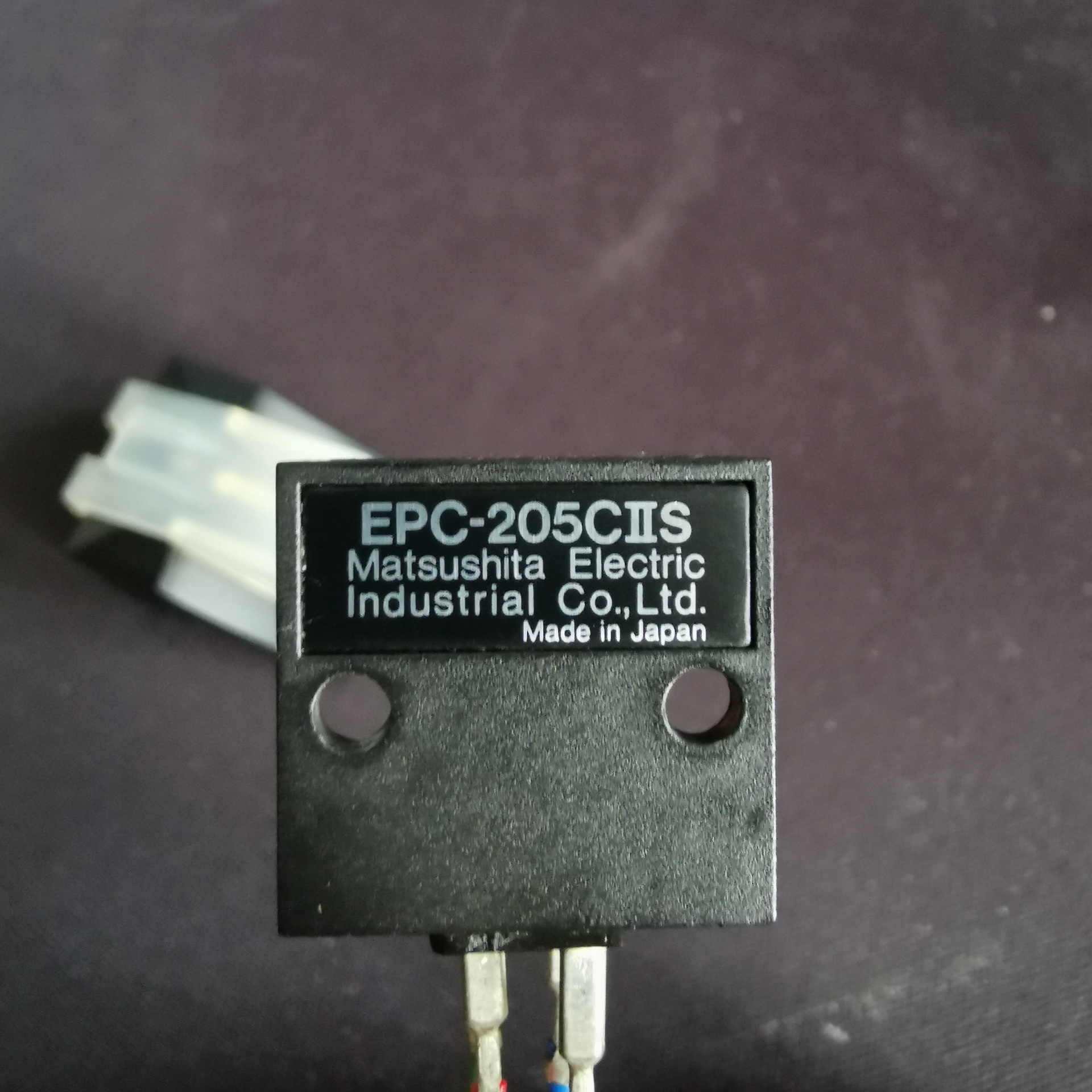

Jaki to dokładnie model EPC-205 ? Napis na igle to jedno, a napis na wkładce może być już nieco inny.
Lepiej po prostu kupić nową igłę zamiast retipować.

Wkładka to podstawowa EPC-205CIIS

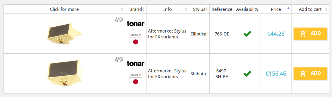

Re: [EPC-205II-c] - Uszkodzone zawieszenie igły?
OK, to fajnie.
https://www.dacapoaudio.com/1484-Techni ... up-epc205c

No proszę nawet jest wybór, czy zatem jest sens brać coś lepszego jak eliptyczną igłę do tej wkładki?

- Posty: 45656
Jak masz kasę na SASa to śmiało

No nie tyle to nie śmiem wyjąć z kieszeni na igłę...
Czy między epileptykiem a shibata będzie 3 krotna różnica w poprawie jakości dźwięku?

- Posty: 45656
Oczywiście.
