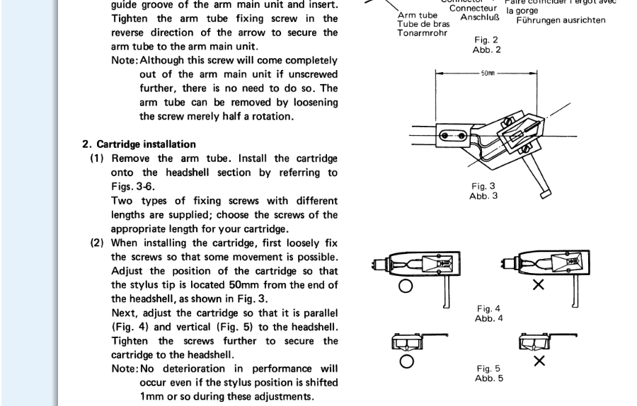

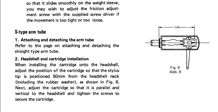

Re: Montaż wkładki
I na początek proste czy S ramię w tym gramofonie w związku z czym różne headshelle. Tak czy siak żeby dojść do fozgometera to najpierw trzeba ustawić geometrę wg. przepisu fabrycznego lub jakimś szablonem czy ustrojstwem. To już wymusi konkretny overhang czyli to czy wkładka będzie wystawałapoza czy nie poza headshell. Dopiero potem można ustawiać przekoszenie azymutu i ono nijak nie zmieni tego czy wkładka wystaje do przodu czy nie.
Fabrycznie w zależności od rodzaju headshella/rurki ramienia to 50mm czubka igły od różnych miejsc. Jeżeli fachowiec nie korzystał z szablonu z łukiem lub protractora to trzymał bym się tego ustawienia. A brzegi wkładki mogą wystawać w każdą stronę ile tylko wyjdzie byle odległość czubka była zachowana a wkładka równoległa do boków headshella.

Dzięki bardzo i oto mi chodziło.Bacek pisze: ↑07 lis 2022, 15:19I na początek proste czy S ramię w tym gramofonie w związku z czym różne headshelle. Tak czy siak żeby dojść do fozgometera to najpierw trzeba ustawić geometrę wg. przepisu fabrycznego lub jakimś szablonem czy ustrojstwem. To już wymusi konkretny overhang czyli to czy wkładka będzie wystawałapoza czy nie poza headshell. Dopiero potem można ustawiać przekoszenie azymutu i ono nijak nie zmieni tego czy wkładka wystaje do przodu czy nie.
Miał okrągły szablo Denona,nie wiem dokładnie co robił ,bo nie lubię się patrzyć komuś na ręce,trwało to jakieś ze 30 minut.
