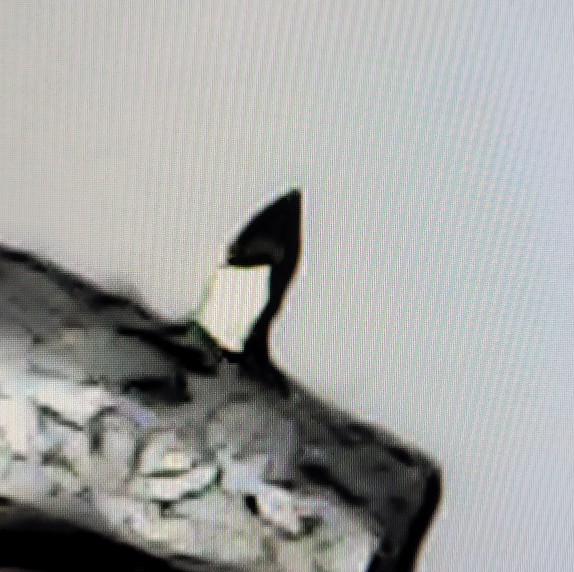

Wiam wszystkich. Nie dawno kupiłem a dziś kurier doręczył przesyłkę z wkładką jak w temacie. Miała być uszkodzona, z odklejonym rysikiem. Po oczyszczniu nie wygląda na uszkodzoną. Jak sądzicie? Może na weekendzie spróbuję ją zamontować.

- Posty: 45656
Re: Uszkodzony ortofon bronze
Spróbuj
- zelazny
- Posty: 5093
Rysik to igła?
Jak tak, to sporo syfu musiało się na niej nazbierać. Ciekawe czy gra. Heh, aż nie mogę uwierzyć, że ktoś sprzedał bo tak uznał. Atrakcyjna cena zakupu?
No, ale jak ktoś używa tylko żelu, a igła nigdy nie widziała szczoteczki...
Nigdy się nie spotkałem z takim określeniem dla igły.
