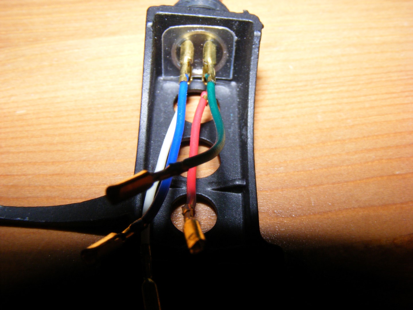

Właśnie chyba natrafiłem na podobny problem jak autor tematu. Kupiłem nowy headshell i w moim przekonaniu ma on źle nasunięte kabelki:
Krótko mówiąc, tak powinny te przewody podejść do wkładki, ale na pinach główki powinienem je chyba pozamieniać stronami. Albo żeby nie męczyć kabelków ściąganiem i ponownym zakładaniem po prostu zamienię kolory stronami ale na pinach wkładki. Czy słusznie rozumuję?

Zamień na koszyku. No niezły daltonista składał ten headshell
Użyj pincety (albo jak to się mówi pensety) lub małych szczypiec.

Dzięki za wskazówkę. Tak też zrobiłem.

Ale tu jest klasyczny headshell o konstrukcji cepa, gdzie styki / piny mają postać bolców wchodzących z jednej strony, a wychodzących z drugiej. Tutaj muszę odwzorować wszystko tak, jak mam w oryginalnym headshellu Technicsa bo inaczej będą odwrócone kanały. Nie ma żadnych układów pośredniczących - styki w ramieniu są ułożone w kwadrat, dotykają one bezpośrednio styków koszyka - również ułożonych w kwadrat, a następnie styki te wychodzą z drugiej strony jako piny do podpięcia kabelków - również ułożone w ten sam kwadrat. Następnie mamy wkładkę również z pinami ułożonymi w kwadrat.
Kabelkami trzeba by manewrować gdyby inny był setup wkładki w stosunku do wkładki oryginalnej.
Zresztą zrobiłem tak, jak napisał Wojtek:
Wojtek pisze:Odłącz kabelki w tym bez markowym headshellu i połącz je tak jak masz w koszyku Technicsa.
