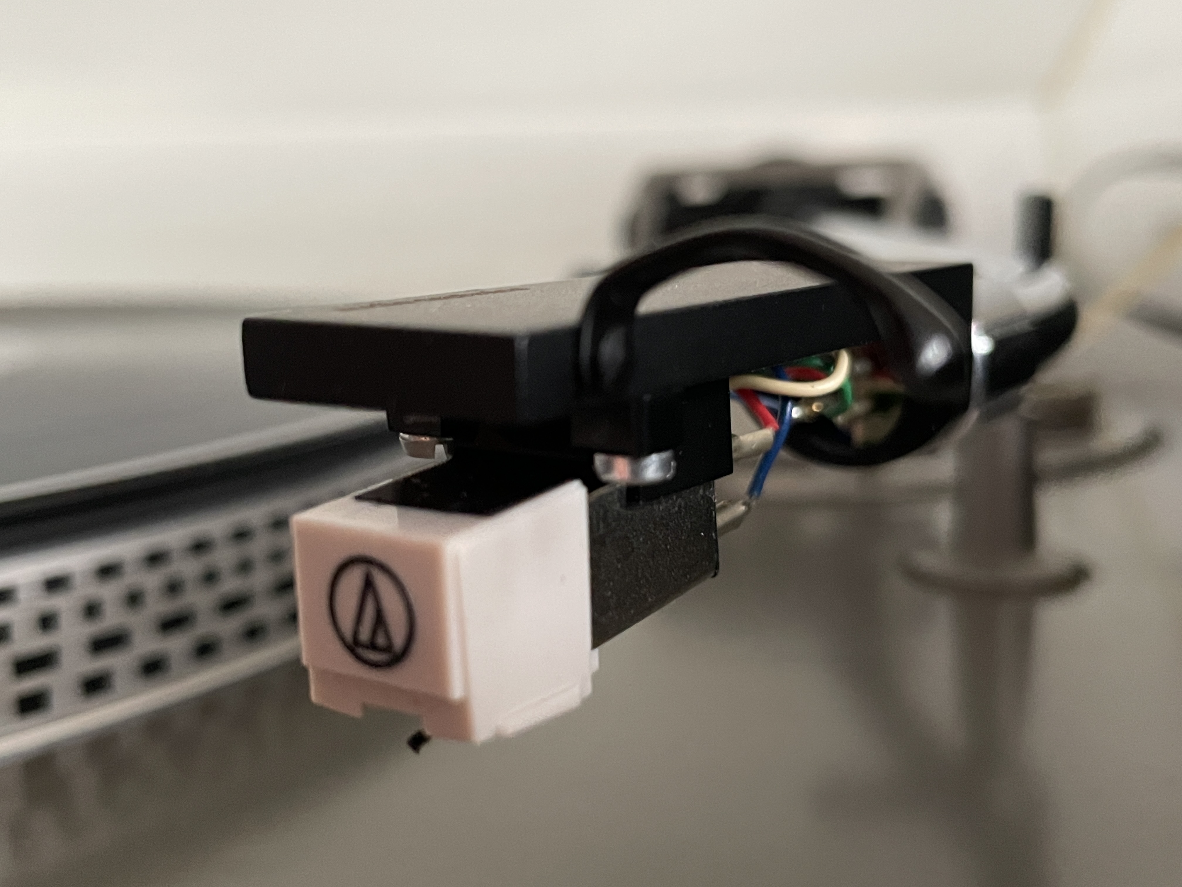

powoli będę się przymierzał do zmiany wkładki w moim gramiaczku:) obecnie siedzi podstawowa: nic się nie dzieje, gra sobie ale wiem że to zwykła wkładka i chciałbym zmienić na lepszą. kwota 400-500 max.
i teraz pytanie czy uda sie kupić nową w tej kwocie coś co będzie lepsze od obecnej? czy jednak szukać używki?
jeśli chodzi o muzę to ogólnie pojęty rock, czasem coś mocniejszego ale czasami też muzyka filmowa, jazz.
dzięki z góry za wszelkie propozycje i pomoc:)
ps czy jeśli kupiłbym jakąś lepszą AT to nic nie musiałbym ustawiać? czy jednak przy każdej wymianie potrzebne jest ponownie ustawianie? pewnie głupie pytanie ale gramofon kupiłem kompletny tylko podłączyć i grać i nic nie musiałem robić. aha i co z igłą? czy można kupić już komplet? czy to zależy i igłę też będe musiał dokupić? kwota jaką podałem to myślałem o komplecie ale może się mylę:)

Raczej używki + nowa igła. Z nowych kupisz coś lepszego, ale tylko podstawowe modele.
Tak.
Bardzo naiwne podejście. Powinieneś wykonać kalibrację ramienia po ustawieniu sprzętu w docelowym miejscu.
Nowa wkładka zawsze przychodzi z nową igłą. Używana wkładka niekoniecznie.

Może to info na inny dział ale że jestem na świeżo po wymianie wkładki i porównuję zauważyłem że przy poprzedniej wkładce niektóre płyty np przy ostatnich utworach przeskakiwały albo się zacinały, byłe pewny że to wada płyt ale przy nowej wkładce na tych samych płytach nie ma tego problemu... rozumiem że poprzednio miałem źle ustawioną wkładkę czy o coś innego chodzi? tylko dlaczego nie było tego na każdej płycie tylko na dosłownie dwóch, może trzech? nie były to nowe płyty tylko kupione używane.
- Posty: 45288
Re: Hitachi HT-354 - dobór wkładki
Sprawa jest bardzo prosta - igła na AT91 nie radziła sobie za dobrze ze śledzeniem rowka na ostatnich utworach.
Ostatnie utwory są najtrudniejsze dla igły, na zasadzie toru przeszkód.
Kwestia ustawienia oczywiście też ma wpływ, ale jeśli zakładamy jednakową pozycję igły dla dwóch różnych wkładek to decydujące znaczenia ma różnica w igłach.
