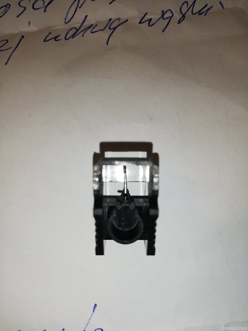

Dostałem w spadku akai ap-306. Technicznie wszystko działa dobrze. Ale niestety jeden kanał gra ciszej. Dokładnie prawy. Zacząłem szukać przyczyny. I zaintrygowała mnie igła. Od środka tam gdzie się styka z wkładką jest tak jak by to nazwać jeden styk-wąs. Nie wiem jak to nazwać. Jest po lewej stronie a po prawej, tam gdzie jest problem go nie ma.
Igła z widocznym jednym stykiem po lewej stranie
Czy to może powodować problem z jednym kanałem.

Wąsy (metalowe) koniecznie muszą być dwa-umieszczone symetrycznie.
To wkładka to Akai PC-100 która była produkowana przez Piezo-Azden.Zasada działania to Moving Iron.
:D
Posty: 44461
Re: Wkładka akai pc-100
Igła do wymiany.
