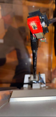

udało mi się w końcu nabyć ten gramofon ale problemem jest chyba igła.
Przy odtwarzaniu mam jakby w głośnikach powtórkę utworu - leci w jednym normalnie (trzaski i szumy) , a w drugim powtarza utwór.
Wkładka i igła nie była wymieniana w tym gramofonie więc chyba oryginał.
Czy taka igła jest ok? Czy macie może jakieś inne propozycje?

Wszystko zależy od tego jaką w ogóle masz wkładkę zamontowaną.
Jak nie jesteś pewien to wrzuć foto.

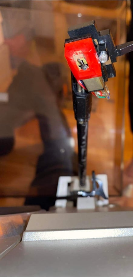

No tak to wygląda

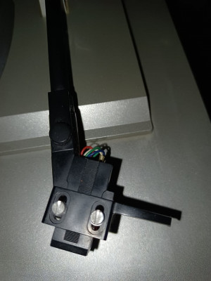

Post autor: goldfingers »
jeśli nie wyraźne doślę jutro ;)

Wygląda jak AT-3400.
Będą pasowały igły od AT-3400 albo AT-95.
Igła którą znalazłeś będzie pasowała, ale to dość wysoka cena jak na prosty szlif sferyczny.

Dzięki za poradę w takim razie zamówię AT-3400.
