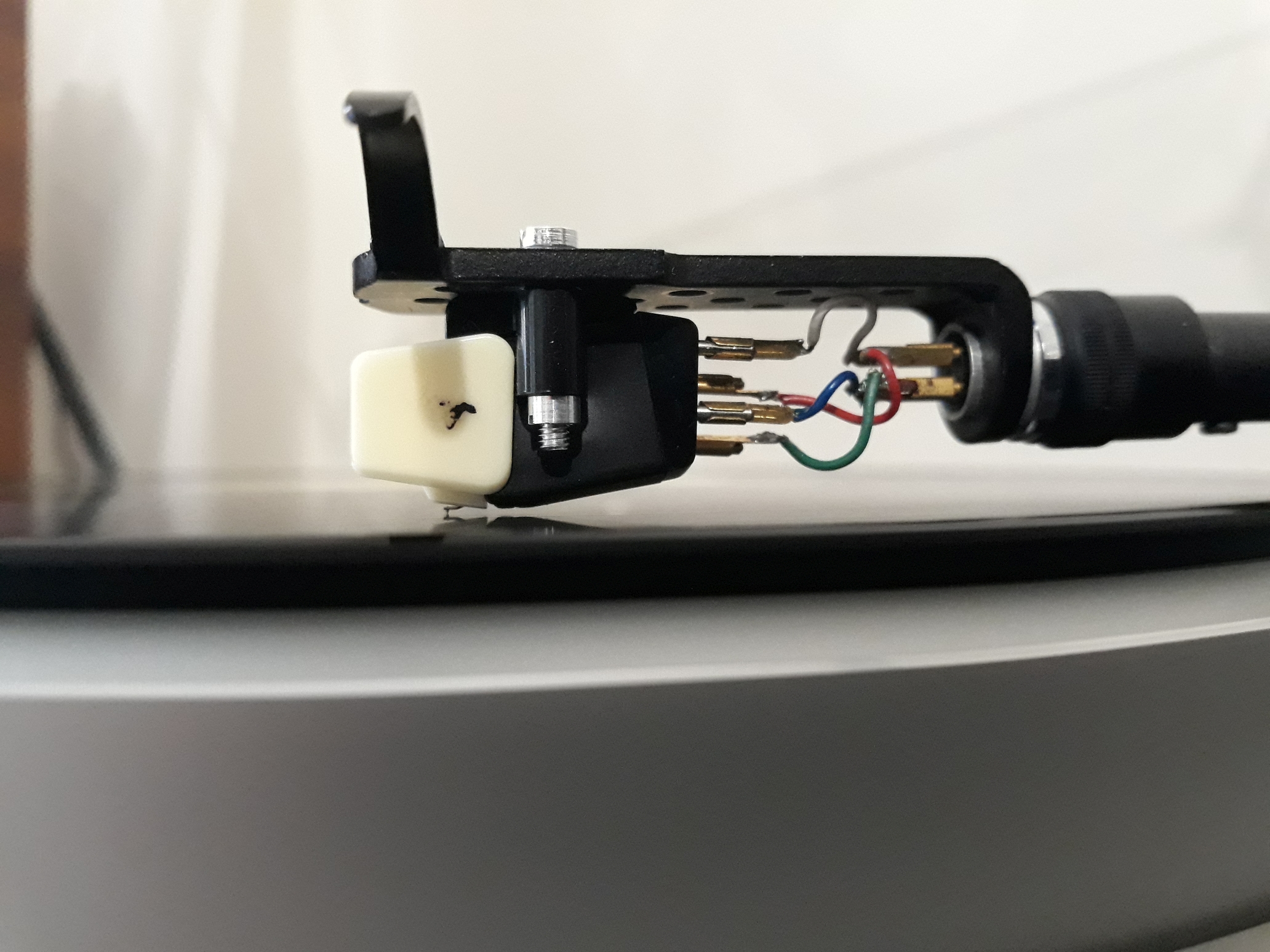

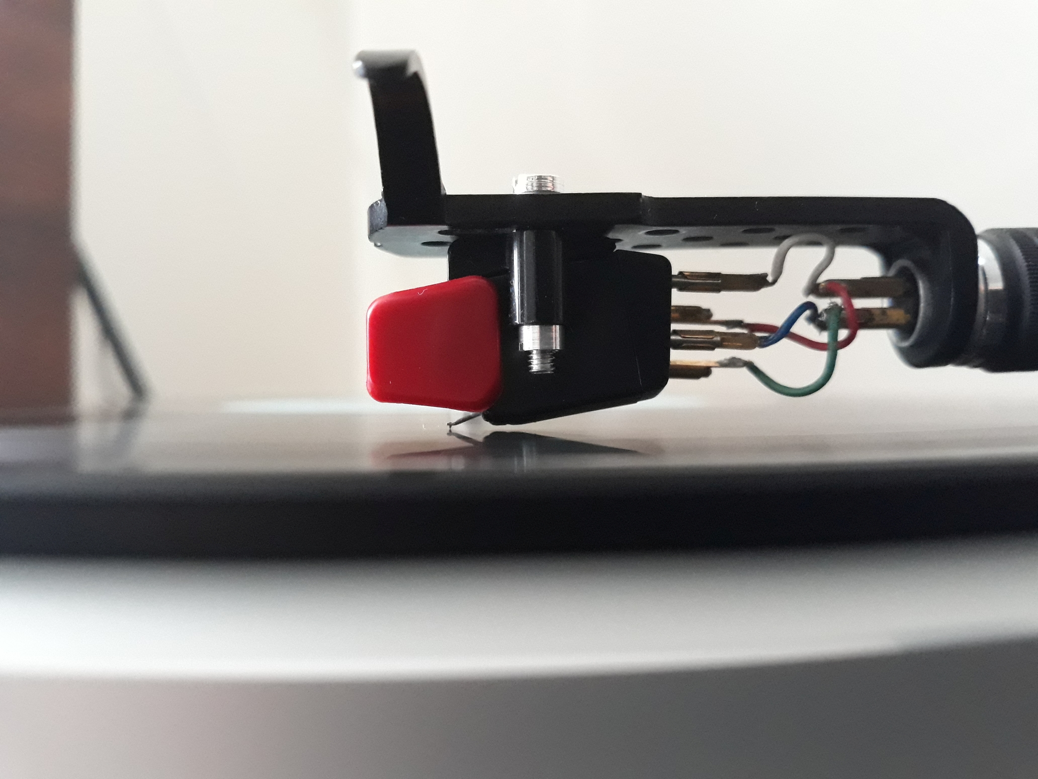

Nabyłem jakiś czas temu wkładkę Pioneer'a jak w temacie do której doszła igła od Astatic QD (od Eda). Jak na moje ucho gra to całkiem ładnie, jednak jak widać na poniższych zdjęciach brzuch wkładki jest bardzo nisko nad płytą - jakiś 1 mm. Przy nieco pofalowanych płytach bałem się wręcz, że wkładka zahaczy płytę:). Z tego względu nieczęsto jej używałem, choć sam charakter wkładki bardzo mi się podoba.
Jakiś czas temu kupiłem NOS ori igłę PN550 od zaufanego sprzedawcy, z nadzieją, że będzie grała jeszcze lepiej i nie będę się bał o kontakt brzuszka z płytą. O dziwo - wygląda podobnie - poniżej przesyłam zdjęcia. W takim razie, czy:
a) obie igły mają zużyte zawieszenia i to w podobnym stopniu - choć grają ok,
b) ten typ tak ma,
c) mam jakiś problem z ustawieniem.
Proszę o poradę. Może ma ktoś wkładkę z rodziny 330/550/770/1000 w MKI?

A jak z VTA? Ramię jest równoległe do płyty? Może trzeba podnieść.

Wydaje się, że VTA ok. Ale nawet jeśli podniosę ramię maksymalnie (mam regulację +- 3mmm), to brzuch i tak jest nisko.

Ten typ tak ma.
Mam PC1000.

Według mnie z tego co widać na zdjęciach to żółta idzie spoko, zaś czerwona jest lekko zadarta tak jakby nacisk był odrobię za duży.
Wnioski swe wysunąłem sugerując się obrazkiem z tej strony: http://rcm.com.pl/?action=hobby.
