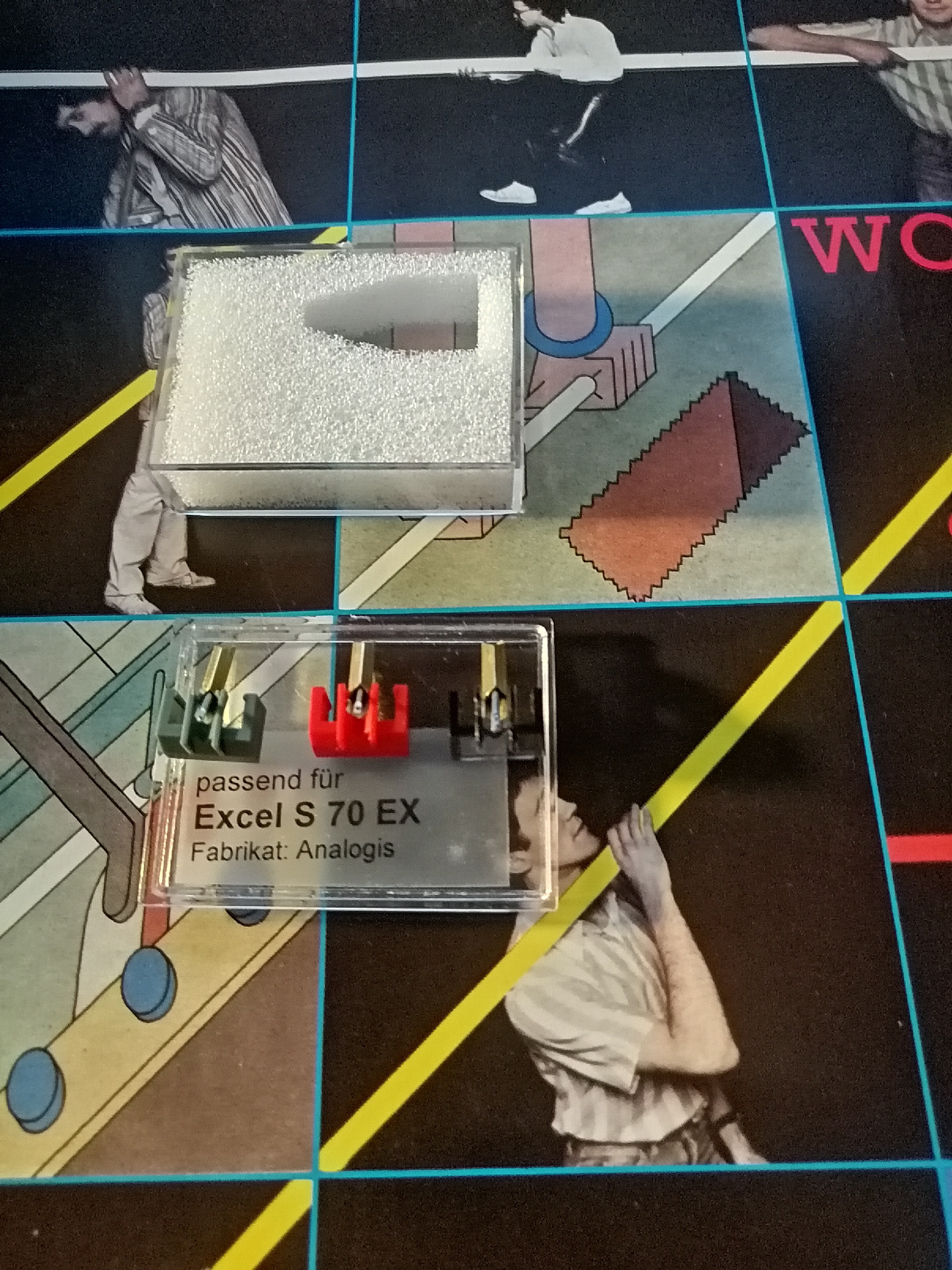

Kierując się Waszymi sugestiami zakupiłem nową igłę do wkładki Excel ES-70 dla Marluxa. Niestety igła nie pasuje, w załączniku zdjęcie z zaznaczonym mocowaniem, które do tej wkładki nijak nie wejdzie. Co gorsza po konsultacjach z dystrybutorem i przestudiowaniu rysunków technicznych innych igieł okazuje się, że żadna nie pasuje. Cóż. Wybór padł na nową wkładkę, bo:
1 - igła nie do dostania, a szkoda mi kasy na kolejne "nie pasujące" igły po 160-200zł
2 - obecny Marlux/Excel jest zbyt lekki, sprzedawca gramofonu przyznał mi się, że słuchał na innej, cięższej wkładce którą sobie zostawił.
Bawić mi się z ciężarkami i igłami nie chce, więc Excel/Marlux wylatuje i teraz pytanie co kupić do Pioneera PL12D, żeby grało podobnie lub lepiej i idealnie pasowało to mojego gramofonu.
P.S. owa igła to S70ER i jest na sprzedaż gdyby ktoś był zainteresowany.

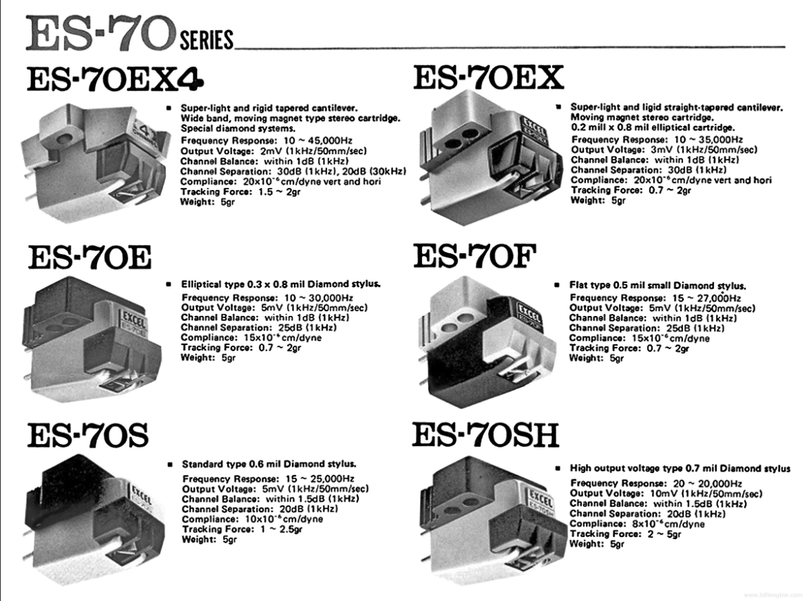

Co do manuala: https://www.vinylengine.com/library/exc ... s-70.shtml
Specyfikacje:
Screenshot 2021-07-04 at 19-13-31 ve_excel_sound_corporation_es-70_series_spec_sheet_en pdf.png
W praktyce wszystkie modele wkładek były jednakowe poza topowym EX4. Reszta różniła się jedynie klasą igieł.
Generalnie świetna wkładka do rocka.

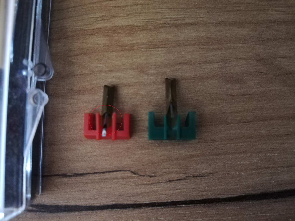

Tomasz Ka pisze:
03 lip 2021, 09:43
dziwnie wygląda - może zleżała , jeżeli wydałeś tak jak piszesz 160-200zł to po prostu zwróć towar jako zwrot konsumencki i tyle - posiadam taką igłę eliptyk s70e z northa i grała kiedyś z excel es-70s, ale za 200pln ta wkładka chyba nie jest warta zakupu. Chociaż grało to dość dobrze.
Nie mniej jednak duża różnica, słyszalna od pierwszego dźwięku :shock: (oczywiście na plus we wszystkich kierunkach) to igła s70ex od Niemca z ebeja zawieszona na oryginalnej wkładce es-70ex u mnie nacisk 1,6g. A zrobisz jak zechcesz ;)
