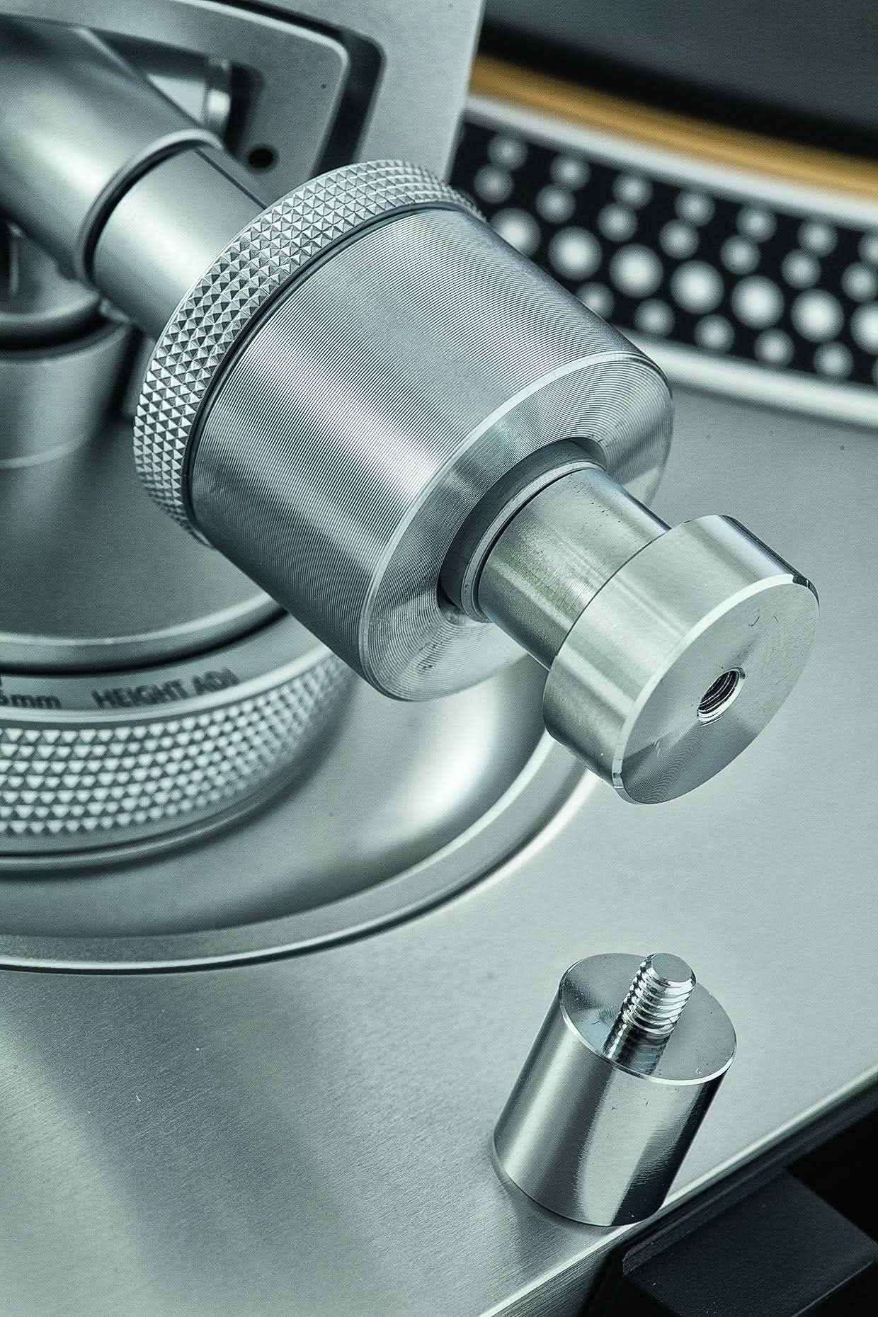

A masz tylko oryginalna przeciwwagę czy też dodatkową (mały walec dokręcony na końcu ramienia)?

Walca nie mam, ale on by chyba dodatkowo odciąży wkładkę, czy się mylę?

Bacek podejrzewa że masz może dodatkowy ciężarek - co tłumaczyłoby problem z wyważeniem. Skoro nie ma to nie ma :)

Tak jak Wojtek pisał. Nie ten koniec ramienia. Dodatkowy ciężarek idzie z tyłu ramienia. On akurat odciąża wkładkę i stosuje się go żeby móc założyć cięższą wkładkę i nadal zrównoważyć ramię.
Inny gramofon ale coś takiego jak tu jeszcze nieprzykręcone.
