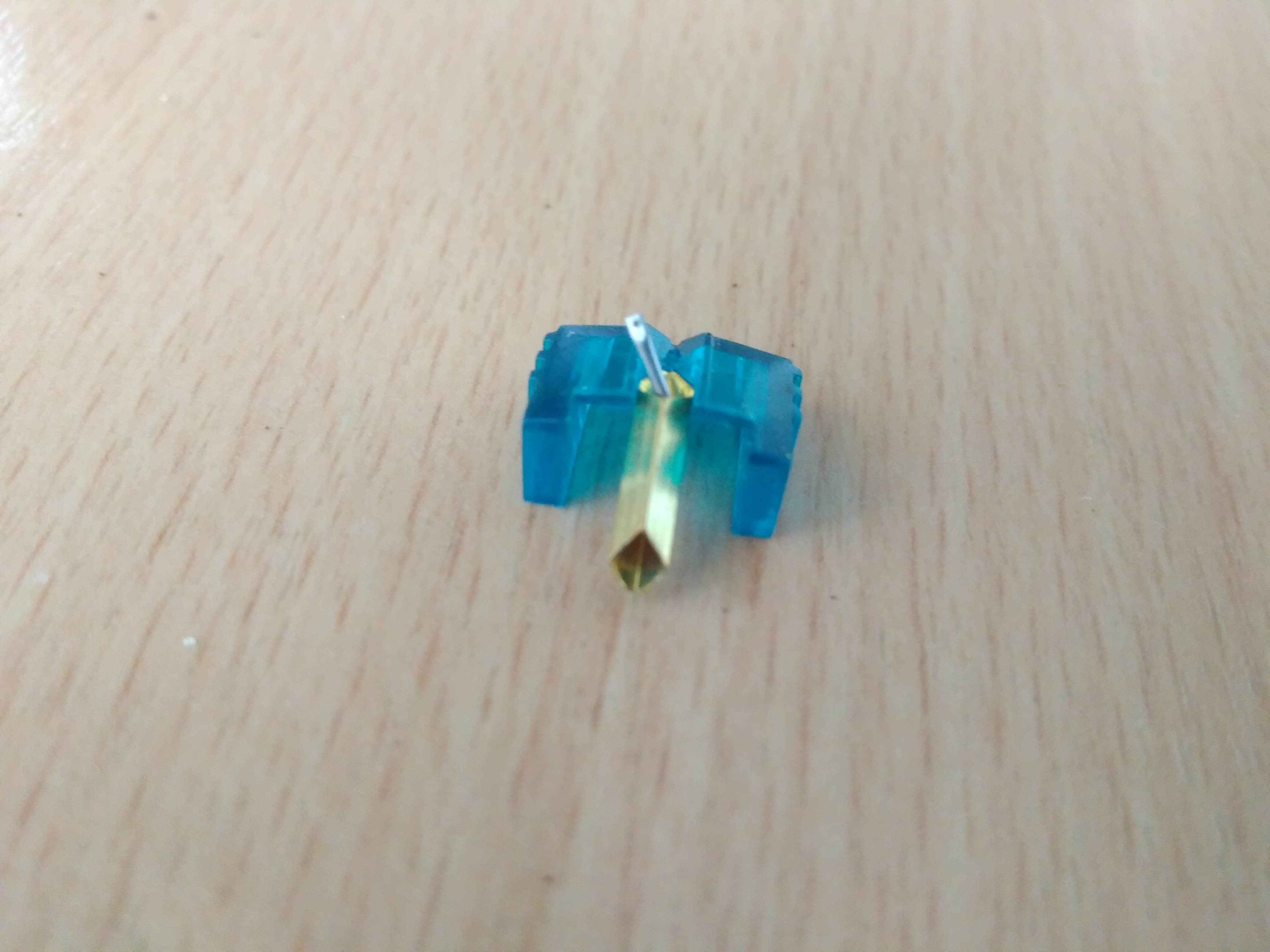

Cześć, sprowadziłem z Japonii igłę, nie przegrała nawet 20 godzin, i stało się coś takiego, jak na zdjęciach. Najgorsze, że nie wiem, jak - czy przeskok na płycie może tak zadziałać? Nie wydaje mi się, żebym się nieostrożnie obchodził, więc albo przeskok, albo wada fabryczna. Tak czy inaczej - czy warto próbować prostowania? Trochę mi szkoda, kosztowała mnie ok. 250 zł :(

Igła jest bardzo skrzywiona. Nie było tak, że czyściłeś chassis i szmatką zahaczyłeś o igłę?
Nie, natomiast:
- zmieniałem w nocy kilka razy headshelle z wkładkami, żeby porównać brzmienie;
- chowałem do pudełka na headshelle.
Nie pamiętam, żebym wykonywał jakieś gwałtowne ruchy, ale może zawadziłem pokrywką od pudełka, gdy je zamykałem?

Adamie, ja ekspertem nie jestem , ale czy ona nie jest tylko obrócona w osi?
Tak, czy inaczej, myślę że jeśli masz dobre oczy, to trzeba spróbować naprostować.
Tak, ona jest chyba tylko obrócona, i teraz pytanie, czy zawieszenie jest na jakimś druciku, bo jeśli tak, to może uda się odgiąć. Miałem dokładnie taką sytuację z inną igłą do tej wkładki (zamiennikiem z Wamatu), i wtedy przy próbie prostowania igła po prostu wypadła z obudowy. Dlatego teraz wolę zaczekać na porady, może jak to zrobić umiejętnie, to się uda :)

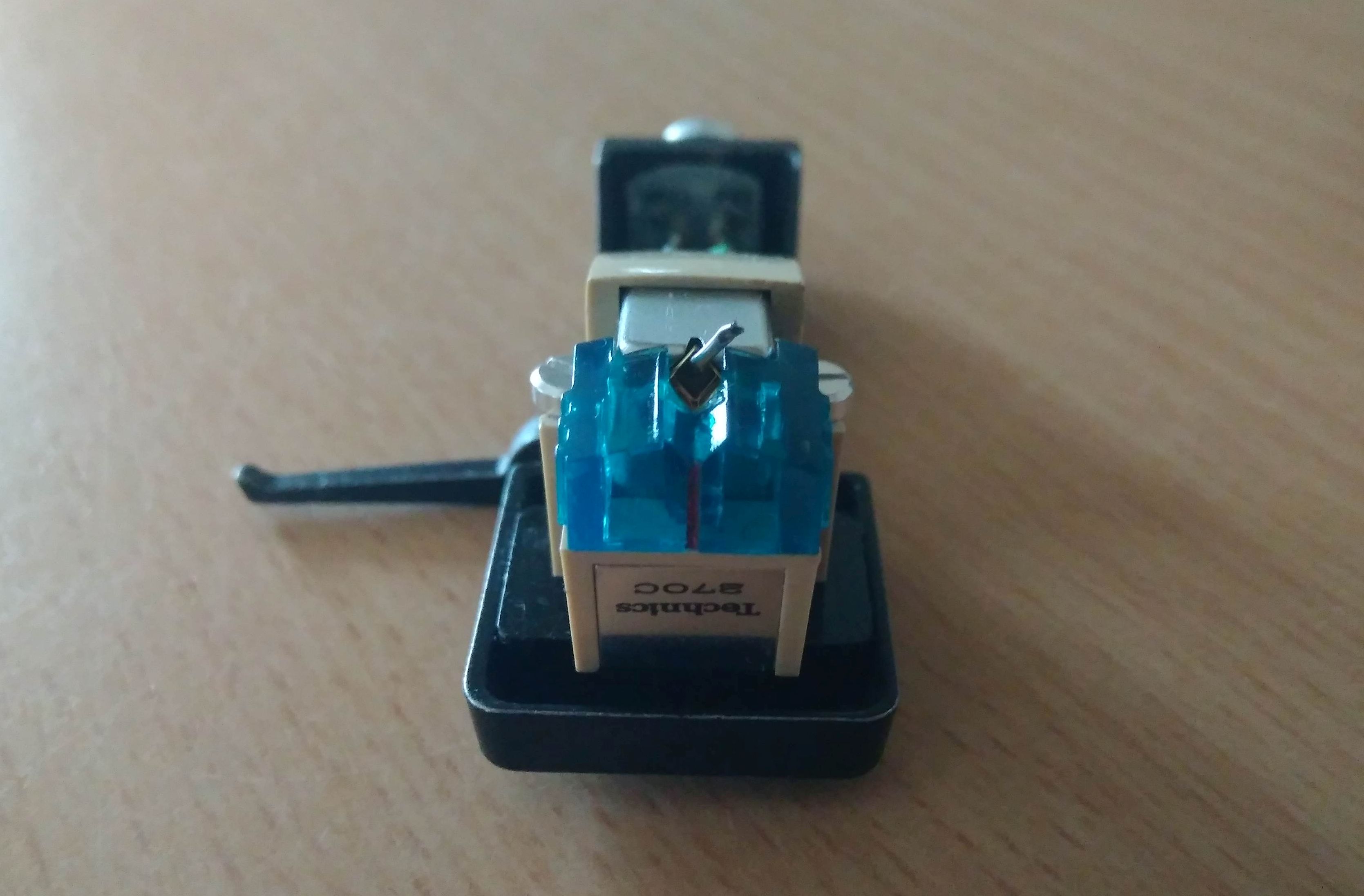

Adam a jak wygląda wspornik po zdjęciu całej igły? Tak od tyłu.
Wygląda tak:
Jest sztywny i sprężysty, tylko przekrzywiony w dwóch płaszczyznach.

Ależ wspornik się skrzywił, cholera. Ciekawe czy i mnie to czeka w przyszłości.

Samo to się nic nie dzieje. Natomiast zastanawiam się, czy przyczyna nie może być w płycie. Miałem kiedyś taki przypadek z igłą z Wamatu do Shure 75 - płyta grała, a po zakończeniu strony usłyszałem puknięcie zobaczyłem igłę w tak wykrzywioną, że grać by nie mogła. Czyli - jak przypuszczam - jakiś zadzior paskudny na końcu, w okolicach labela, który "kotwiczy" igłę, a mechanizm podnoszenia ramienia ją wykrzywia.
To tylko moja teoria, ale spotkaliście się z czymś takim?

Jeżeli masz gramofon automatycznym to mogło się tak zdarzyć, że mechanizm podnoszenia nie zadziałał a powrót ramienia tak i wówczas igła może się wykrzywić. Tylko, że wtedy na płycie powinien zostać ślad.
Miałem podobny (niewyjaśniony do dziś, mój uwczesny gramofon jedynie podnosił ramię na końcu płyty) przypadek w Stantonie 500 z oryginalną igłą.
