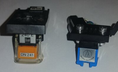

Mianowicie Grajek Siemens rw666 ,przyjechał ze złamaną igła :( reszta ok.
Wkładka AT 71 szukam i szukam ori igły (sferyk lub eli) i d...pa może u kogoś zalega ?
Czy mogę podmienić całą wkładkę z DUALA ? chyba nie bo jest trochę wyższa ?
Wymiana na nową kpl AT3600 to dobry pomysł?https://www.olx.pl/oferta/wkladka-gramo ... 6935fb3cc5
Proszę o sugestie, podpowiedzi ?

Sprawdź czy igły nie pasują zamiennie.
Ta wkładka robiona dla Duala przez Audio Technica.
Podobieństwo widać gołym okiem.
Klasa podobna,różnica chyba była właśnie w jakości igieł.

:clap: :dance: pasuje !!dzieki , trochę luzno wchodzi na wkładkę ale gra !

Jeden pies brzmieniowo. Plus dla at 70/71, iż nie było chińskiej wersji, która brzmi jeszcze słabiej, niż made in Japan oraz to, że łatwiej o eliptyczny zamiennik do niej. Np.:
https://north.pl/karta/igla-gramofonowa ... -1689.html
P.s. Niby czas dostawy masakryczny, ale warto napisać do nich, bo często udaje im się coś ściągnąć dużo szybciej.

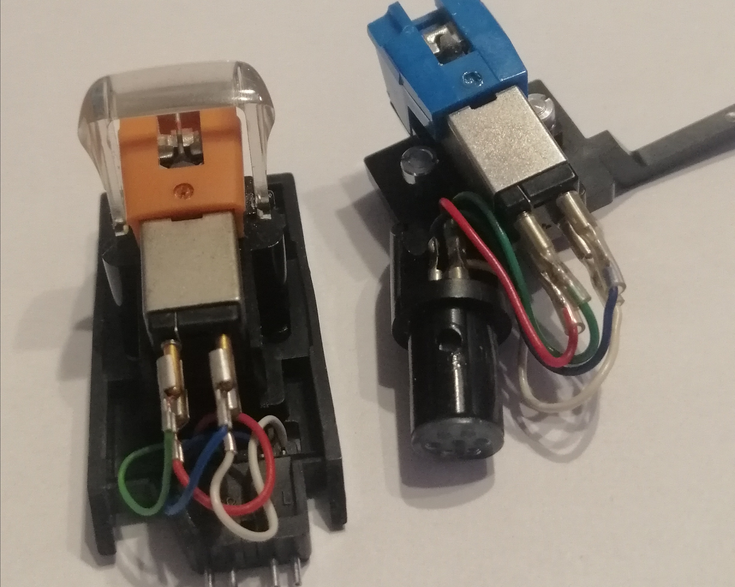

Po wyłamaniu i spiłowaniu zaczepów w dms 240 ;) śruby w tej wkładce pełnią rolę pomocniczą. Powinno działać, jeśli grubość headshella będzie zbliżona, inaczej dokręcając zbyt mocno rozwali się ten dosyć kruchy, stary plastik. Można się ratować podkładkami.

Do AT 71 bez problemu pasuje igła od AT 95. W sumie po dokładnych oględzinach wyszło mi że tylko plastik jest inny...

Bo AT71 to tak na prawdę protoplasta AT-91/95, a także obecnej AT-VM95 ;)
