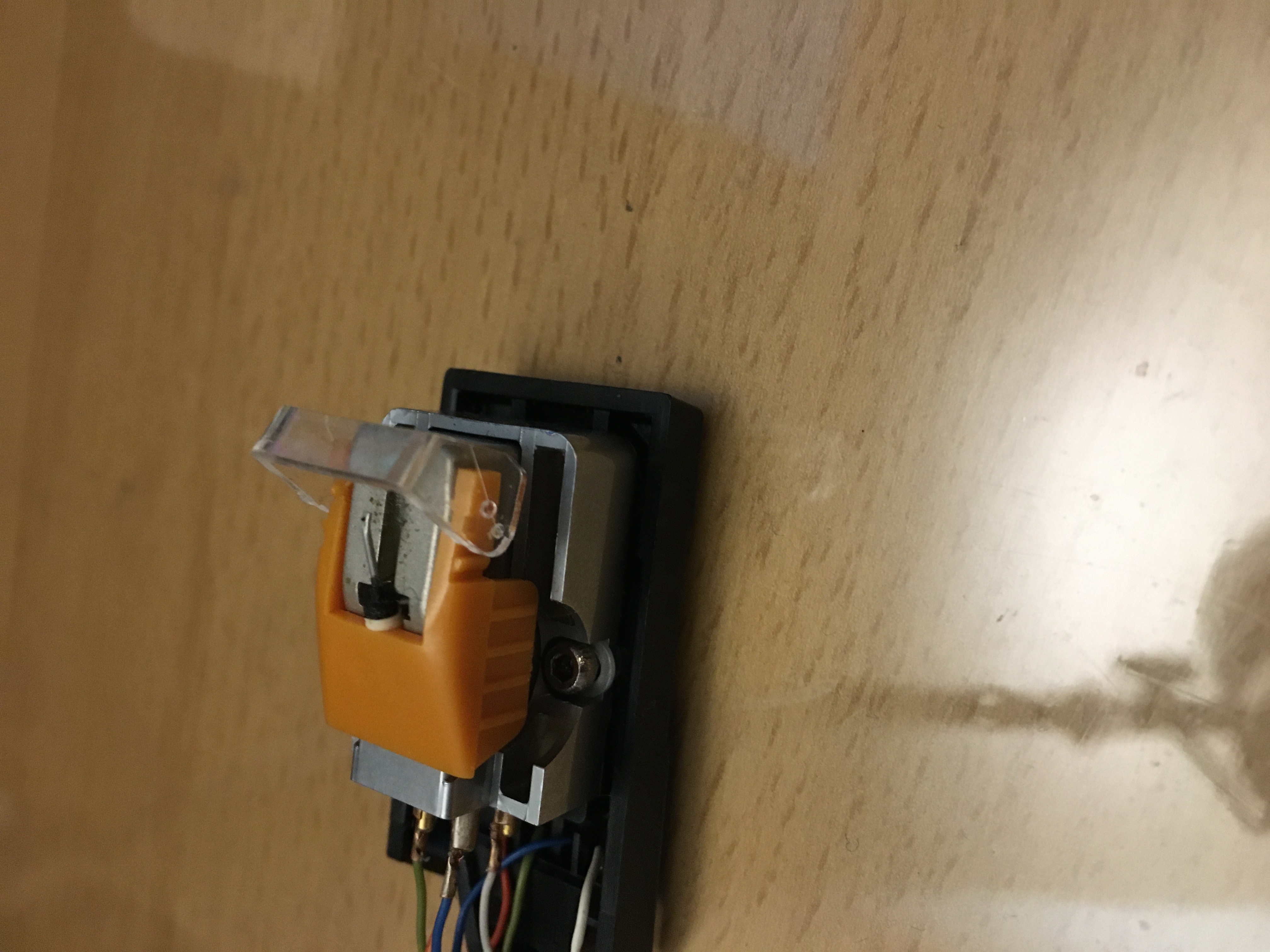

Chciałbym kupić igłę do tej wkładki ale im więcej czytam tym mniej wiem.
Jak narażie używam starej z nieznanym przebiegiem, oraz mogłem się sam przekonać że bez żadnej rzeźby pasuje igła od AT12.
Oryginalna

AT10-12 to inne ciało i body igły nie powinny pasować - pokaż zdjęcia bo coś kręcisz
Pierwsza pozycja to dobry wybór, igła pasująca, ale nieco niższy model niż oryginalnie pakowana do tego modelu
Igła ATN20/15 będzie pasować choć śmiesznie wyglądać

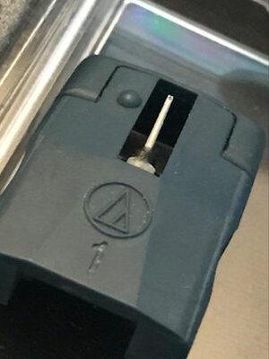

Re: Signet TK5E wybór igły
Proszę
- Posty: 1651
- Gramofon: Micro Seiki DDX
Tak myślałem że coś czarujesz, to nie jest igła ATN12 tylko ATN12XE a to zupełnie inne body

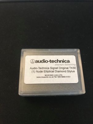

Mam akurat trochę wolnych środków i chciałbym sam się przekonać jak brzmi taka lepsza igła.
Znalazłem jeszcze oryginalną TKN-1 za 140 ojro.
Swego czasu doradziłeś mi igłę do elac-ka i jestem do dziś z niej zadowolony. Także jak byś mógł coś podpowiedzieć to było by fajnie.
- Posty: 41500
Kupujesz TKN-1 i masz oryginalny komplet Na pewno lepsza opcja niż podobne pieniądze za TKN-22.
