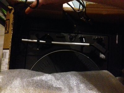

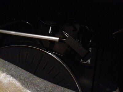

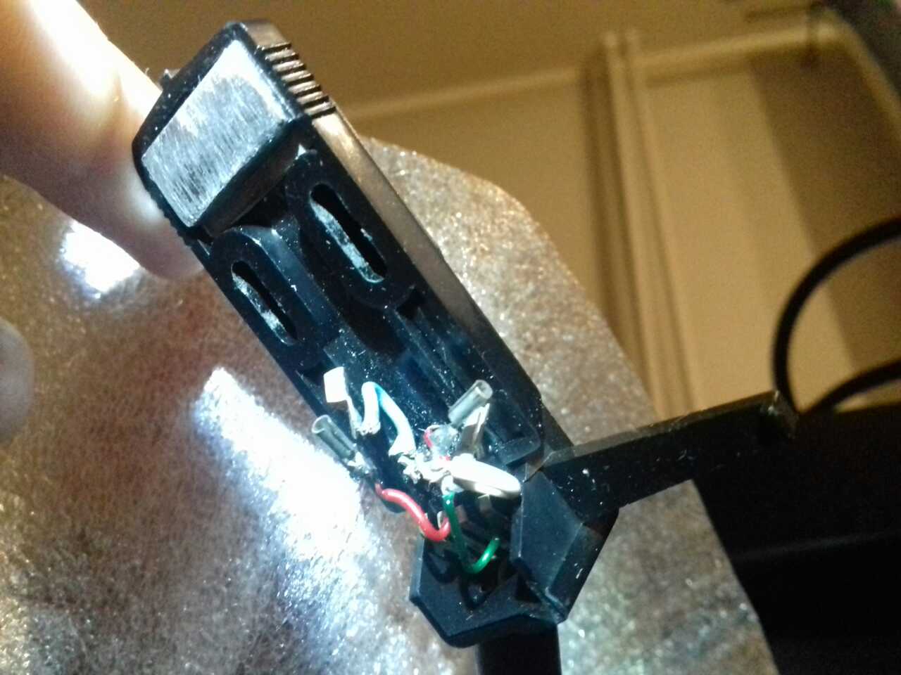

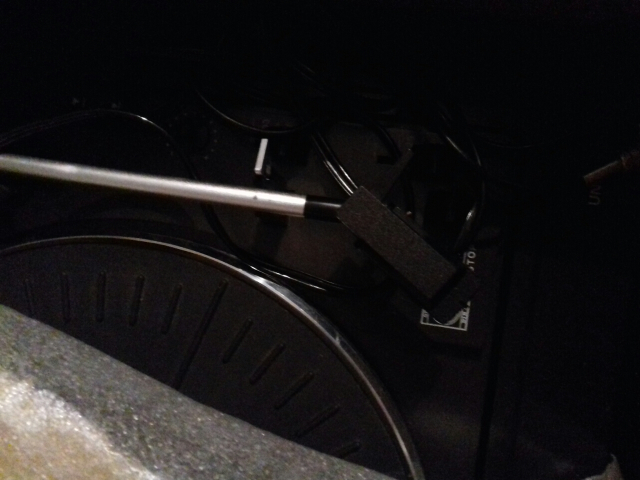

Aleksandra99
Posty: 4
Rejestracja: 04 gru 2020, 16:55
Re: Wkładka do Universum F 5585 A - pomocy
Post autor: Aleksandra99 »
Zrobione na szybko, kiedy akurat facet wyszedł. Jeżeli potrzeba inne, to dajcie znać, dam jutro.
Posty: 45049
Niestety, mam złe wieści - nie brakuje tylko wkładki, ale też przeciwwagi (na drugim końcu ramienia).
Bez tej części nic nie zrobisz, a dobranie czegoś będzie mocno trudne.
Mogę pomóc poszukać części (może gdzieś za granicą leży), niemniej polecałbym raczej rozejrzenie się za innym sprzętem, a ten spisać na straty.
Przykładowe foto z kompletnym ramieniem:
Aleksandra99
Posty: 4
Jeżeli przeciwwaga to taki walcowaty bloczek, to chyba to leży luzem w kartonie. Zdjęcie wyślę po pracy, tylko jestem pierwszy dzień i nie wiem jak długo to potrwa.
Posty: 45049
Jest nadzieja w takim razie :) Tak, to ten walec z tyłu ramienia.
