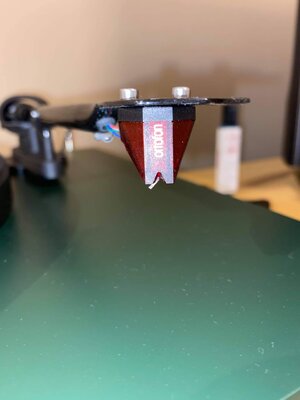

Głupie pytanie, czy da się coś z tym zrobić poza wyrzuceniem?

Czas na nową igłę :)

Ja kiedyś takie coś wyprostowałem w GRADO. Gra u kolegi do dziś :D (dostał w prezencie)

Nałóż końcówkę wkładki długopisu tak by ta rurka weszła poza miejsce zgięcia a potem bardzo powolii bez gwałtownego szarpnięcia wyprostować.

Super pomysł.
Ja paluchami prostowałem, ale też się udało.
W takich sytuacjach nie ma nic do stracenia, trzeba próbować. (koledze żona odkurzała gramofon...)

Pytanie tylko jak zawieszenie po takiej operacji będzie pracować w zakresie nacisku na jakie zostało zaprojektowane.

Jak człowiek nie ma doświadczenia albo nie ma drugiej sztuki do porównania - bardzo łatwo jest napsuć sobie geometrię igły przy takich operacjach. Dlatego niespecjalnie jestem skory pisać "nie ma nic do stracenia", bo jest - płyty.

Oczywiście, jak się nie uda, to wracamy do punktu wyjścia - odkładamy do kosza.

Moim daniem to jest tak zmasakrowane, że tylko wymiana wchodzi w rachubę.

Dzięki za podpowiedzi, zamówiona nowa, chociaż ta tez nowa bo niecałe dwa miesiące przeżyła
