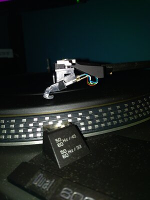

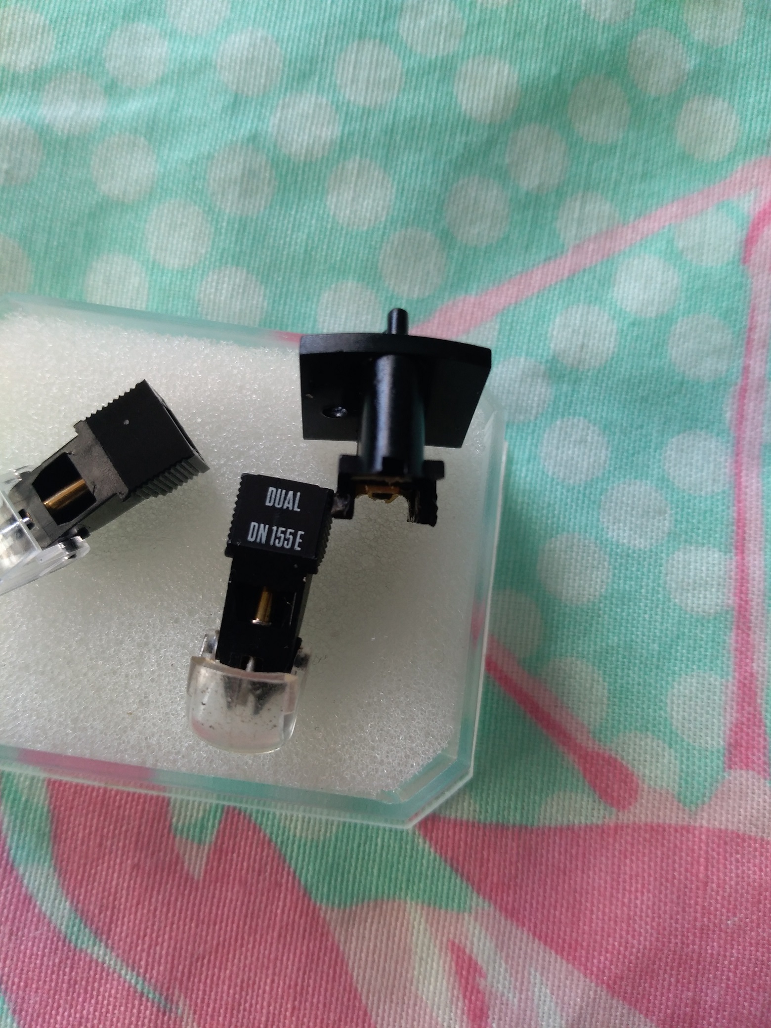

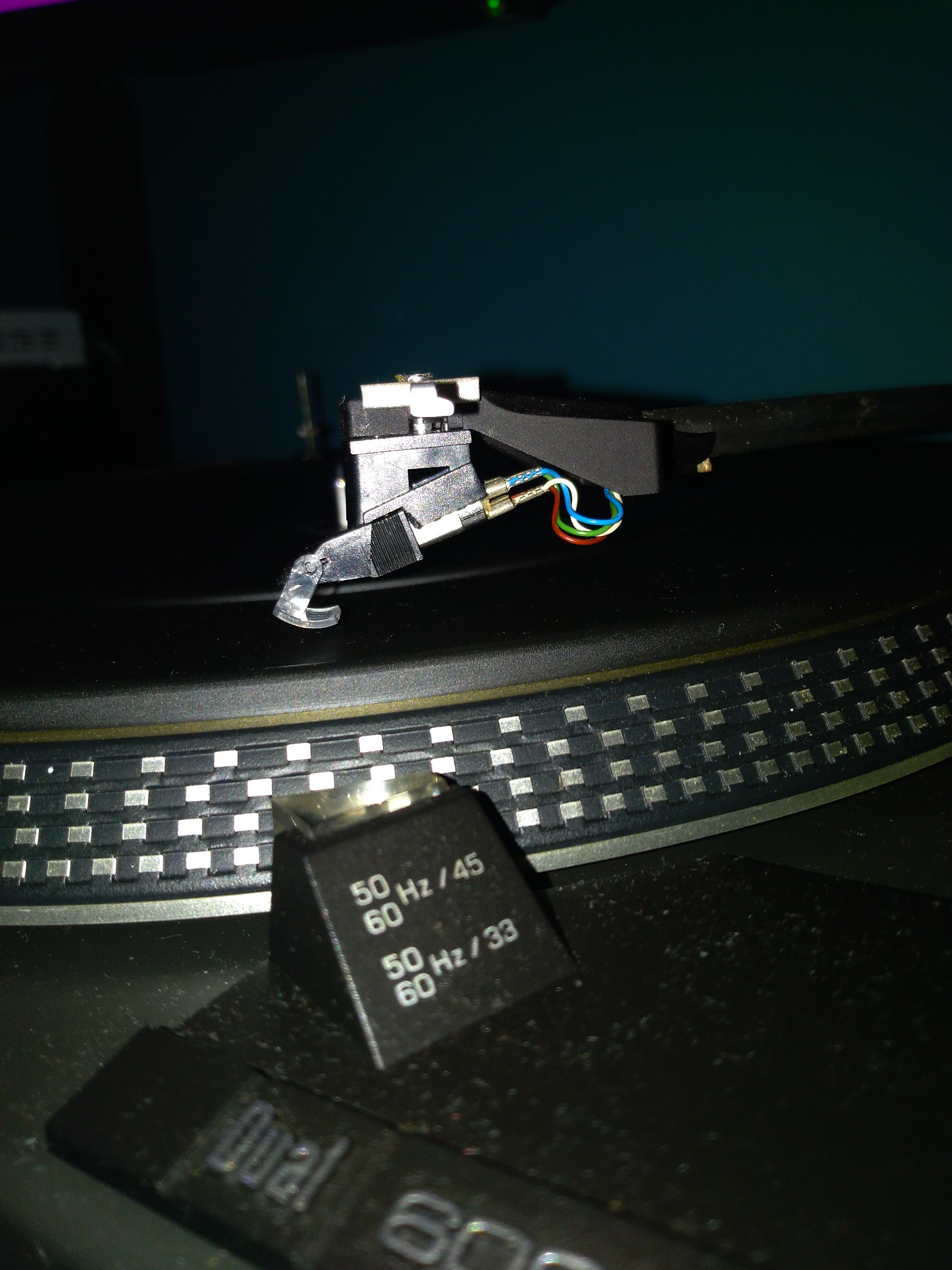

Witam czy wkładka będzie pasować do Dual CS 606 bo ta co mam wygląda jakby czegoś jej brakowało jak na załączonym zdjęciu.

Zdjęcia pokazują co mam i jak to wygląda , teraz mam wkładkę M55E oraz igle DN 155E na ebay patrz link powyżej jest wkładka OM ,zastanawiam się czy będę mógł wykorzystać igłę DN 155E do wkładki OM jeśli nie a tak to wygląda to zastanawiam się czy będzie pasowała wkładka -koszyk z ebay.

Dlatego dałem zdjęcie a tam stoi wkładka ULM M55E ale nie oto chodzi ,chodzi o koszyk czy ten z ebay będzie pasował do CS 606

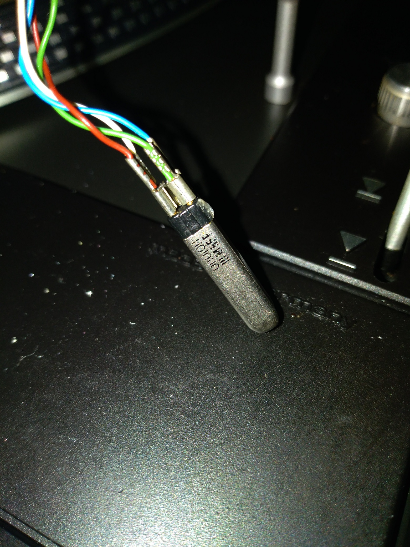

Wkładka zamocowana jest na klej-chyba,wygląda jak by była nie kompletna 3 zdjęcie.

No to trzeba ją z powrotem wkleić. Jedynie czego brakuje to adaptera na piny wkładki. Trzymają się te kabelki tych pinów na wkładce?

Jeszcze tak ale patrze i nie dotykam

Oczyść generator i podkoszyk z kleju, następnie generator przyklej napisami w dół (np. butaprenem, bo on nie zniszczy podkoszyka jak SuperGlue), załóż igłę i ciesz się muzyką. Zakup tego kartridża z eBay moim zdaniem mija się kompletnie z celem. Ta wkładka wcale nie będzie lepsza od ULM55, a cel do którego dążysz (grająca wkładka) jak widzisz możesz osiągnąć sam, bez żadnych inwestycji.

W tej sytuacji też bym kleił bo jest to do ogarnięcia.
